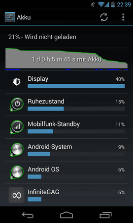

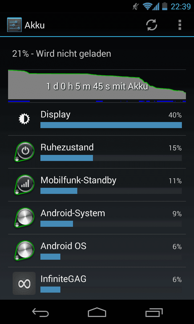

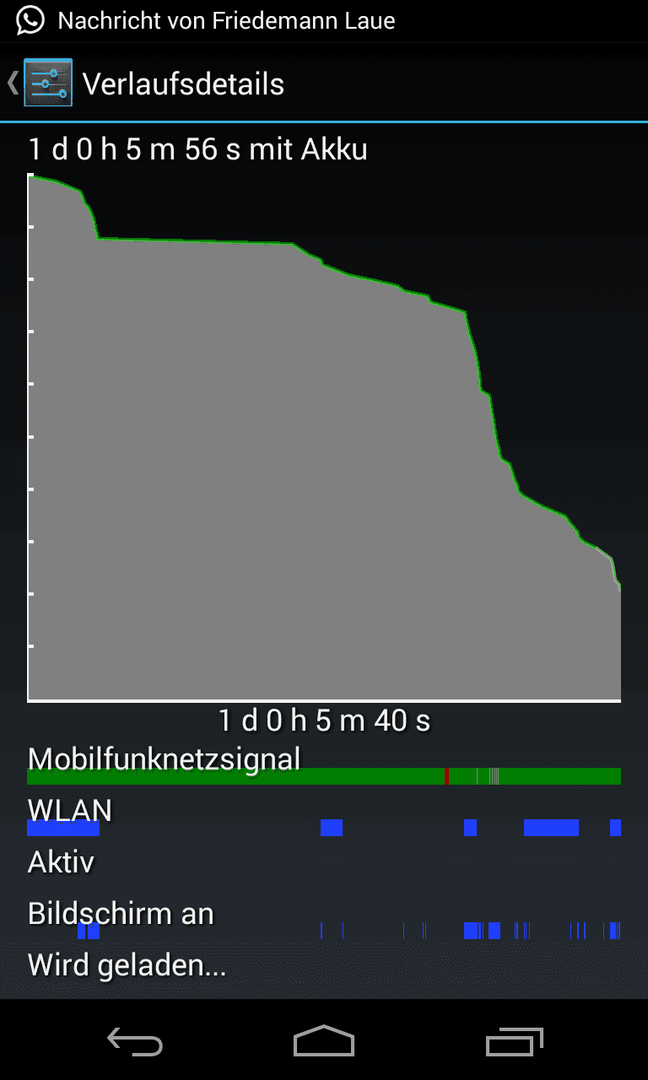

die ganze zeit wlan an oder mobile daten
nur einmal nachts wlan und mobile daten aus: da ist der lange strich ;)

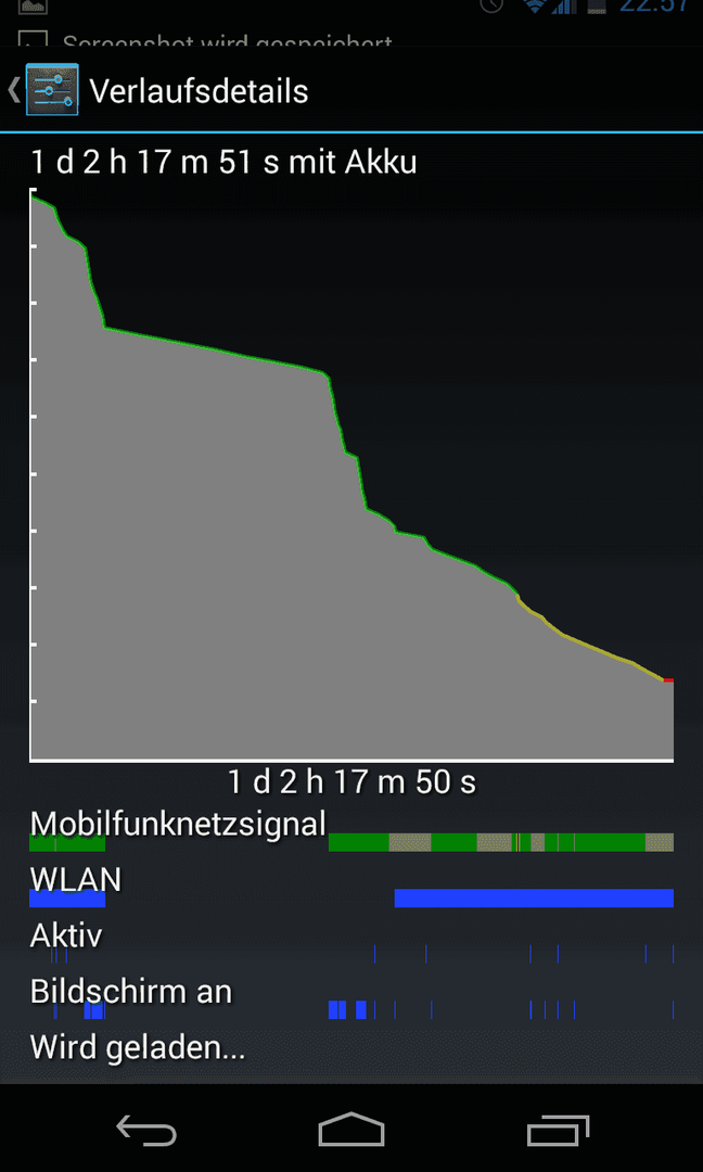

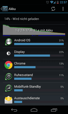

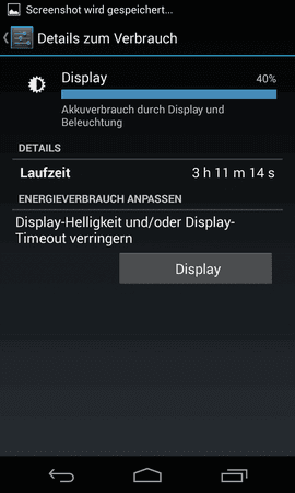

Update von 22:57 mit 14% Akkukapazität:
M.M.n. voll okay.
