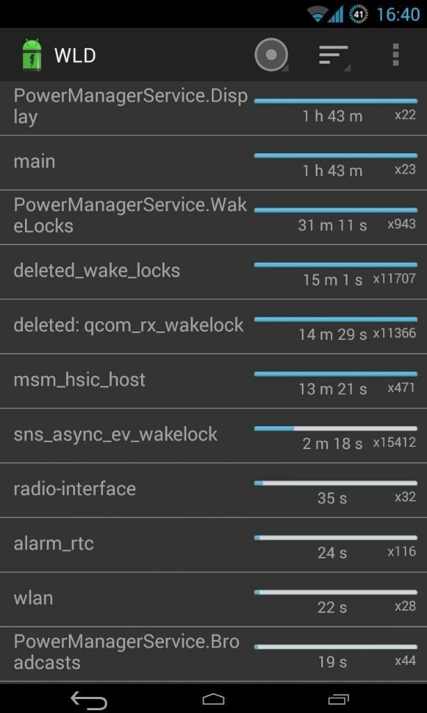

WLD hat ein Update bekommen für kernel Wakelocks. Kenne mich da nicht aus, ist da etwas ungewöhnlich?
Hast du Akkudrain? Wenn nicht, dann such keine Probleme, wo es keine gibt :) Ich kann da franco teilweise verstehen, warum er die Wakelock Stats rausgenommen hat.

Ich hab einen sehr hohen Akkudrain über Nacht (15-20%) trotz normalen Wakelocks. Der Verbrauch bei aktiver Nutzung, ist allerdings top. Deshalb habe ich die Kernel Wakelocks gepostet, da es vielleicht daran liegen könnte. Ich weiß nicht, was die bedeuten, vielleicht haben die ja nichts mit dem Akku zu tun.

Shame on me... Voll übersehen, entschuldige... Ich sehe da nichts ungewöhnliches bei den Wakelocks.
