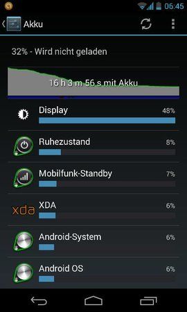

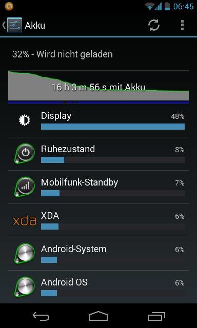

Sieht wieder gut aus. Vor dem schlafen gehen 36%, heute Morgen 32%. Lag wohl tatsächlich an einem Hänger der durch einen Neustart wieder "behoben wurde".
Schade, seit Android 4.3 ist es wohl kein Dauerläufer mehr denn mit 4.2.2 ging das 3 Monate gut (kein Neustart) :p
Gesendet von meinem Nexus 4

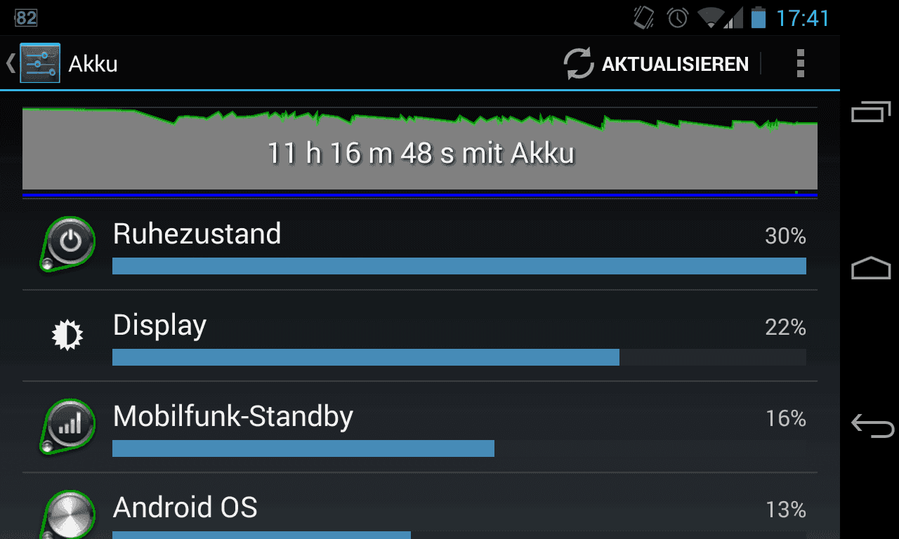

Hi, habe seit dem 4.3 Update Akkuprobleme. Als sich das Update bei mir installierte hatte ich sofort Einbrüche im Akkuverbrauch von 60% auf nahezu 0%. Der Akkuverbrauch sah aus wie ein grobes Sägeblatt, ständig auf und ab. Da das Telefon nach dem Ladegerät verlangte hab ich es eingestöpselt aber keine reaktion festgestellt. Also mehrere Lademöglichkeiten ausprobiert aber nichts funktionierte. Dazwischen immer die Meldung von zu niedrigem Akkustand, das Telefon war dadurch nicht mehr zu bedienen. Also hab ich schweren Herzens einen Faktory Reset gemacht ohne die Möglichkeit die Daten zu sichern. Auch als das Telefon neu gestartet war war da dieser komische Akkuverbrauch, keine Bedienmöglichkeit und keine Lademöglichkeit.
Also ab damit zum MM wo ich es gekauft hatte, nach einer Woche unrepariert zurück wegen Wasserschaden, hat aber nie Wassser abbekommen. Als dann der Akku vollständig leergelaufen war liess es sich ganz normal wieder laden und danach wieder starten. Dreimal inzwischen normal geladen und keine Auffälligkeiten. Doch jetzt geht es wieder los und da fällt mir ein beim ersten mal war das Android OS mit ca 25% drin und jetzt wieder mit 13%. Was ist da los? Alles Stock ohne veränderungen.
Da bist du wohl auch dem Android OS Bug mit 4.3 zum Opfer gefallen. Da hilft nur nach dem laden ein Neustart und beobachten, wann es wieder auftaucht und dann wieder Neustart.
Siehe auch hier:
https://www.android-hilfe.de/showthread.php?t=456610
Wakelock kein Deep Sleep
Meine Frau hat auch alles Stock und Android OS hat 8%.
Das ist noch Normalbereich.
Ein bisschen was zieht nunmal das OS selbst auch.
Sorry aber bei 13% AndroidOS kann man noch nicht wirklich von einem Bug reden. Wenn es um die 40% hat, dann ja.
hells
Reaktionen: DasKnuffel112
Da magst du wahrscheinlich recht haben, wobei bei mir normalerweise Android OS immer so zwischen 3-6% herum dümpelt.
Hängt halt auch davon ab, wie man das Gerät nutzt. An manchen Tagen habe ich 18%, dann wieder nur 5%.

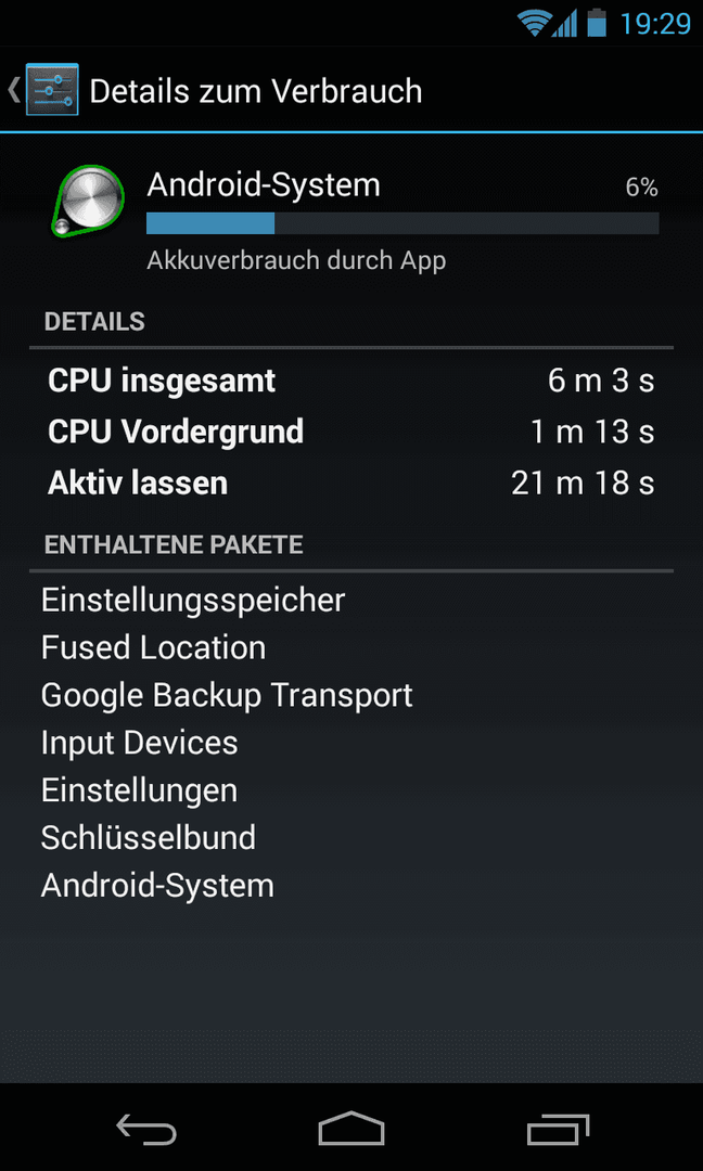

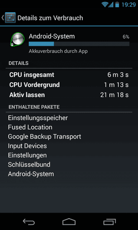

Was ist eigentlich der Schlüsselbund?

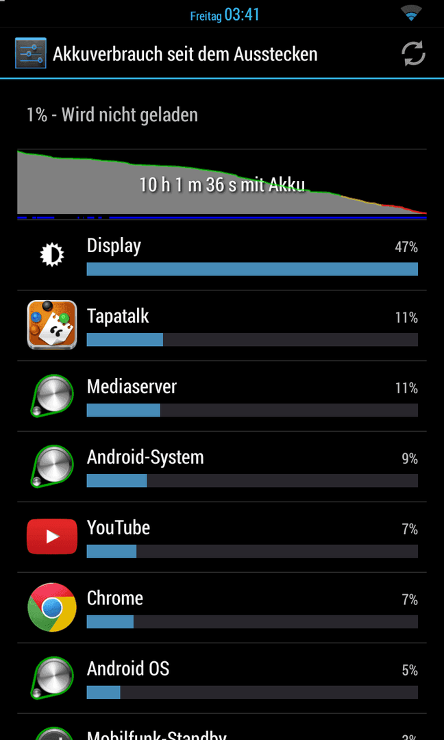

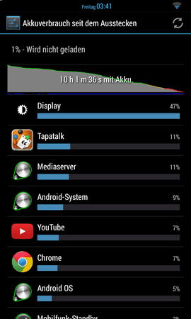

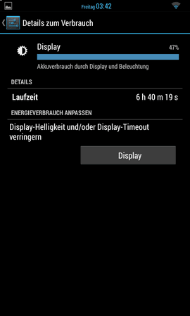

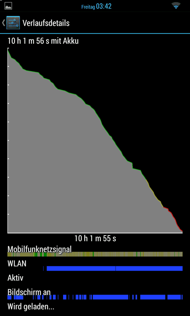

keine Ahnung was heute los war.
ob es daran lag, dass ich heute morgen erstmals den hells Kernel geflashed habe und der so sparsam ist, oder weil ich die letzten 2,5-3 Stunden im Dunkeln war und das Handy benutzt habe (der Wert der Auto Helligkeit ist allerdings bei mir immer etwas höher als der manuell einstellbare Mindeswert), aber diese lange Laufzeit von heute habe ich noch nie erreicht.
habe das Handy seit heute Nachmittag nicht mehr aus der Hand gehegt:)
Slimbean 4.3 beta2 mit Hells Kernel
-12,5v uv, indellidemand, sonst minimal getweaked
-automatische Helligkeit immer an
-ca. 2-2,5 Stunden YouTube
-autosync und Standorte aus
bin wirklich begeistern vom N4 und den ganzen klasse Devs!
Da bin sogar ich sprachlos... lol
hells
@Pipolino
Was für Laufzeiten! Respekt!
Ich weiß schon welcher User hier sich demnächst bei dir melden wird :D :D

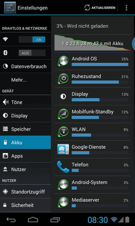

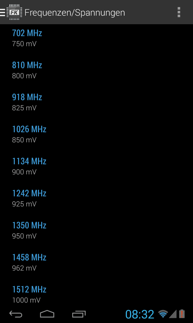

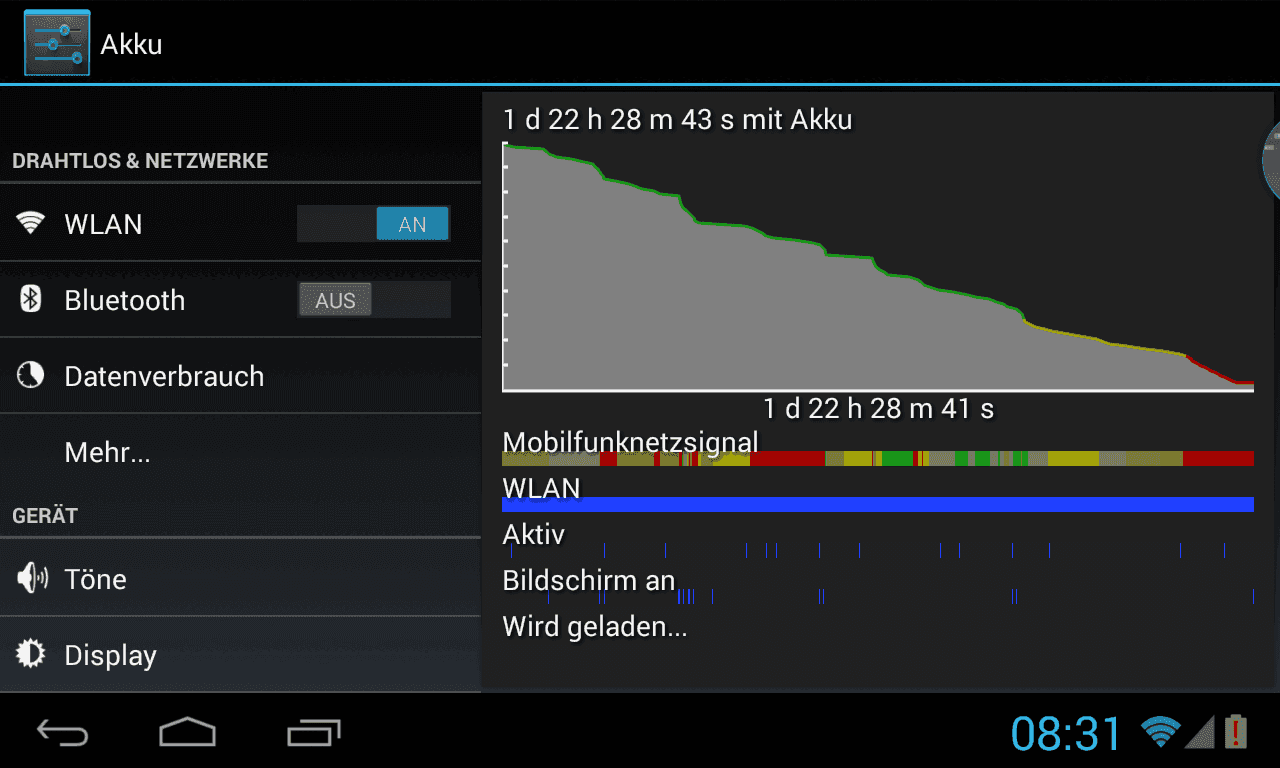

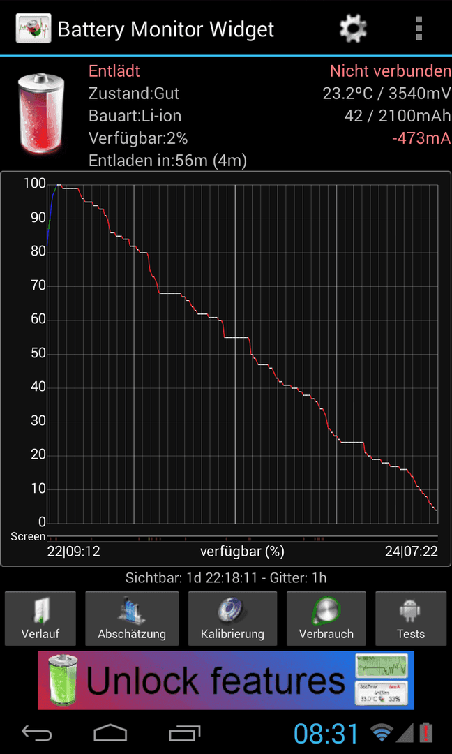

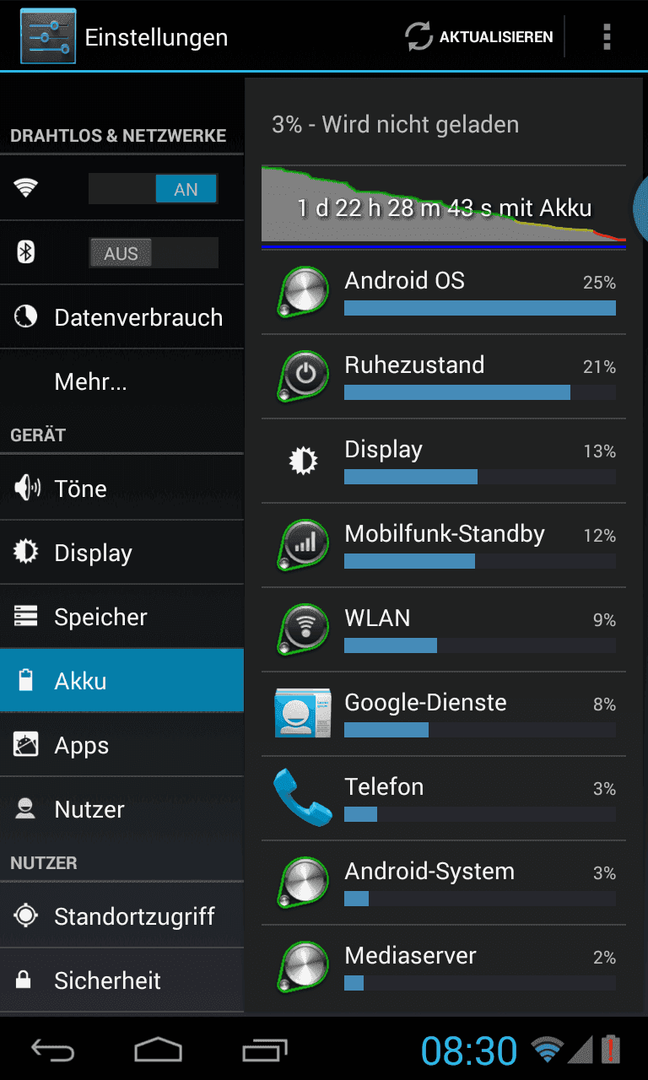

PA 3.97 + Franco Kernel 177 + UV siehe Screenshot und Greenify :)
Ja, ich hab ne Frage: Wie war die Displayzeit?
