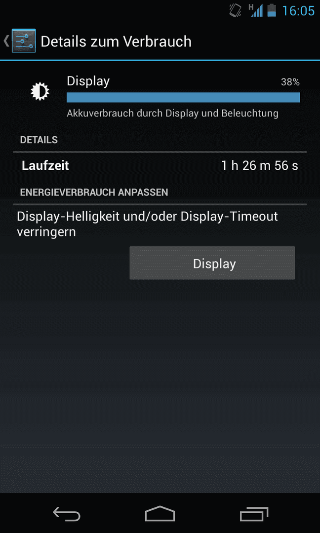

Hi,

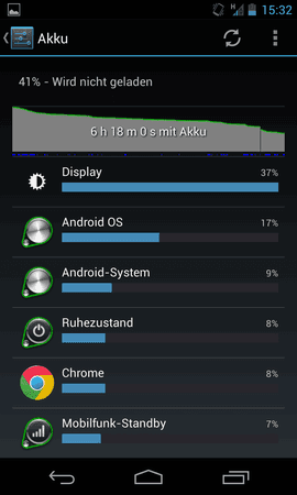

so schaut es bei mir aus! Bin aber nur mit UMTS unterwegs...die Display on Zeit liegt bei 1 h und 20 min :(. Nicht geradee berauschend aber ich habe das N4 erst seit Freitag. Vielleicht tut sich hier in den nächsten Tagen noch etwas.
Habt Ihr bei UMTS only ähnliche Zeiten?

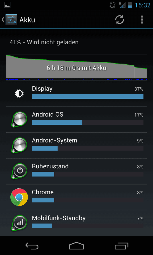

Zeigt das Display wirklich nur 1h 20min, da es ja den größten Anteil am Stromverbrauch ausmacht?! Ich hab seit heute morgen 12min Display. 8,5h Laufzeit und noch 89%. ich schalte aber WLAN und UMTS nur bei Bedarf ein.
Anbei...

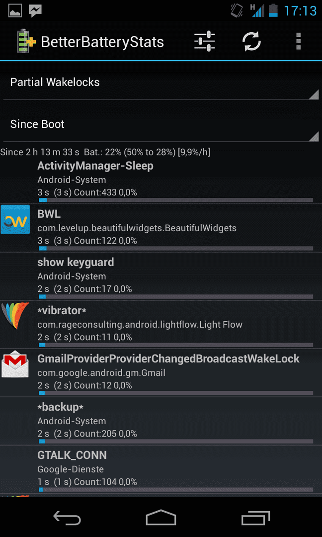

Hast du sowas wie CPU Spy oder BetterBatteryStats installiert und kannst mal schauen ob das Telefon in den DeepSleep Modus geht?
Deep sleep läuft ganz normal laut BetterBatteryStats...
Ich habe halt die Vermutung, das es am UMTS liegt und zudem ist der Akku ja praktisch noch frisch!
Was heißt denn Deep Sleep läuft normal, bei wieviel Prozent liegt das denn 80% sollten es schon sein
Hm,
derzeit sind 61,7 % deep sleep, 12 % 1 GHz und 384 MHz 17,8 %

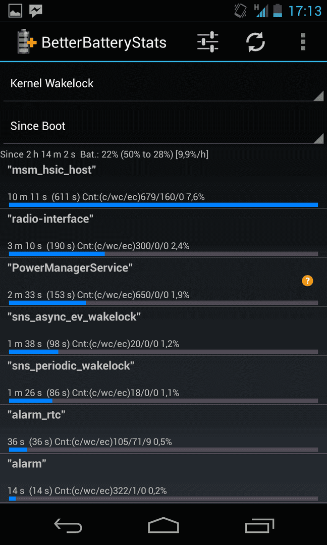

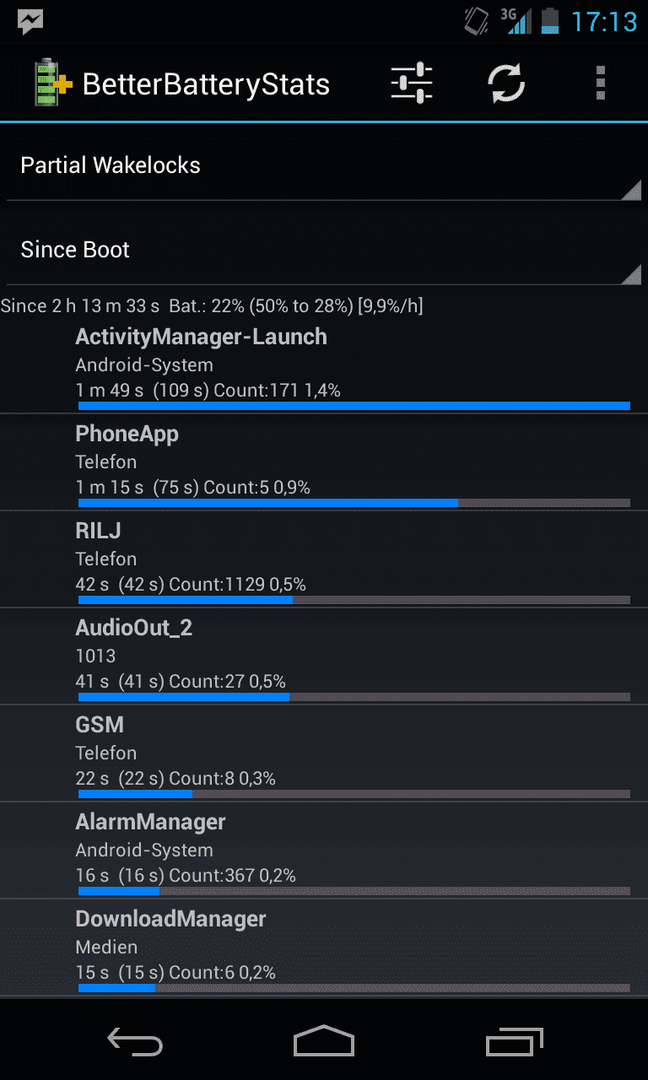

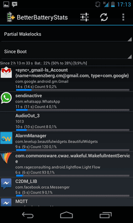

Ok von 6h 20min sind 1h 30min ja schon fast 25% von daher geht 80% nicht, eher 70 wird noch was im Hintergrund gemacht noch etwas weniger. Aber 61% ist auch nicht viel. Was steht unter Partial wakelocks, da sieht man immer ganz gut was das Telefon daran hindert in den DeepSleep Modus zu gehen.

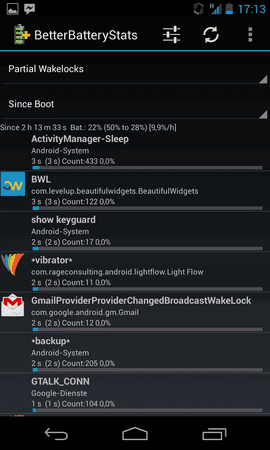

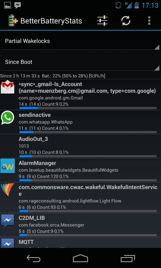

Vielleicht hilft dir das weiter :)...
Ich werde daraus nicht ganz schlau^^

Mhhh das sieht soweit wirklich alles relativ normal aus :-(. Ist nix dabei was übermäßig am Akku nagt. normalerweise würde ich sagen nach 2h sollte er frühstens die 50% erreicht haben. Wie sieht es mit NFC aus, ist das abgeschaltet? WLAN ist bei dir auf jeden Fall nicht permanent an.
