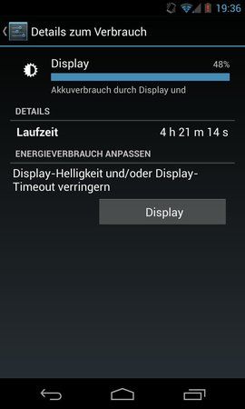

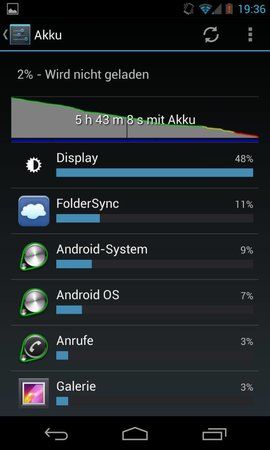

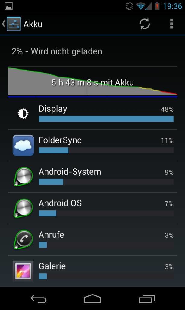

Hab Ort über Wifi/Funkzellen und GPS und 3G und WLAN immer an komm auf 2 Tage mit gut 4 Stunden Display on. Google Now aus.
4,5h display an mit der ersten Ladung, ich bin zufrieden.
Rest im Anhang

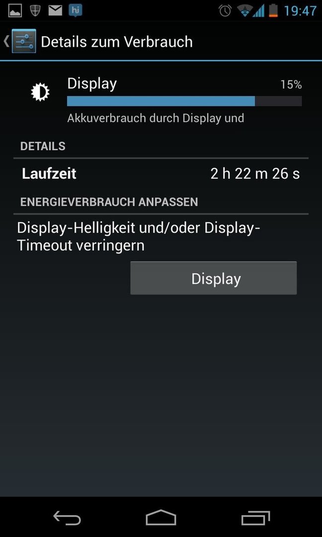

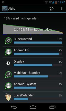

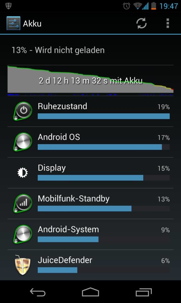

Ich bin auf über 2 Tage gekommen, siehe die Seite vorher und mein Android OS lag bei 17% an zweiter Stelle.

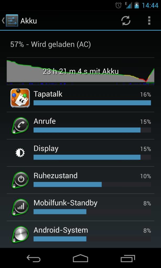

Hab etwas mehr als 22 Stunden ausgehalten bevor das zweite mal laden angesagt war. Hab leider erst jetzt an den Screenshot gedacht. Gerät lädt jetzt knapp 65 Minuten, Akku war bei 7 % beim einstecken]
Mich verwundert nur, das tapatalk 16 % verbraucht hat :confused: bin jetzt nämlich erst das erste mal damit online. Ansonsten sehen die Verbrauchswerte ja nicht schlecht aus :)
Mist, wie bekomme ich das große Bild weg? Zu Hilfe!! :) Das is der Nachteil von tapatalk :/
Edit: jetzt isses weg...
Zusatz:
Gerät ist gerootet und unlocked + CWMrecovery, es läuft jedoch noch das Original-ROM drauf (habe auch nicht vor, das in naher Zukunft zu ändern)
Ja ich weiß, meine Aussage ging nicht an dich, siehe das Zitat das ich verwendet habe. Habe dein screen " verteidigt".
