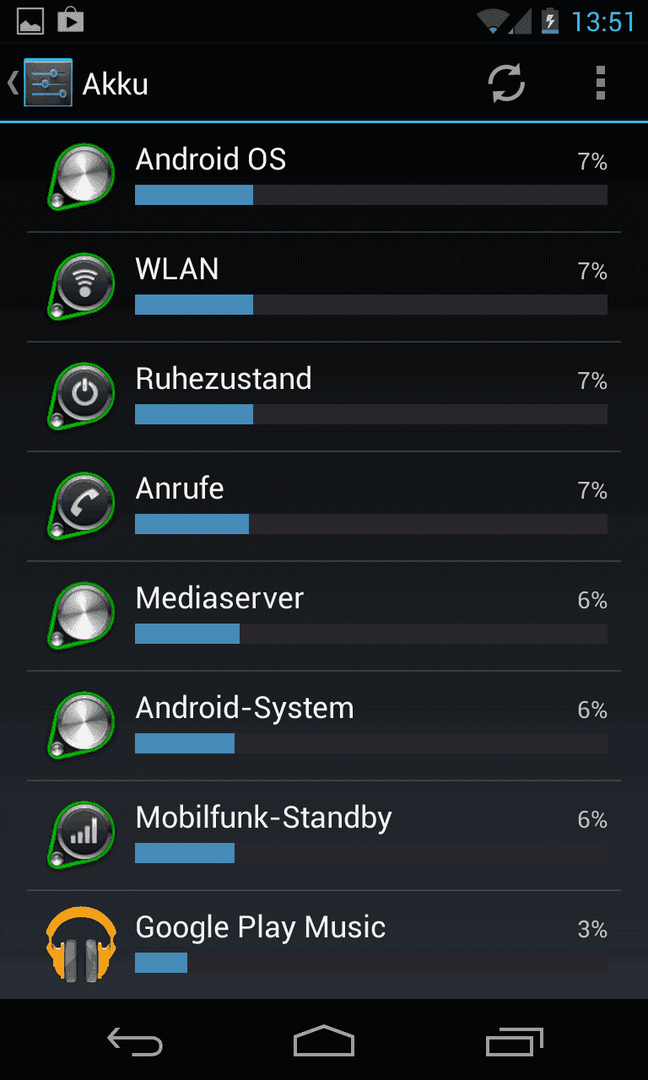

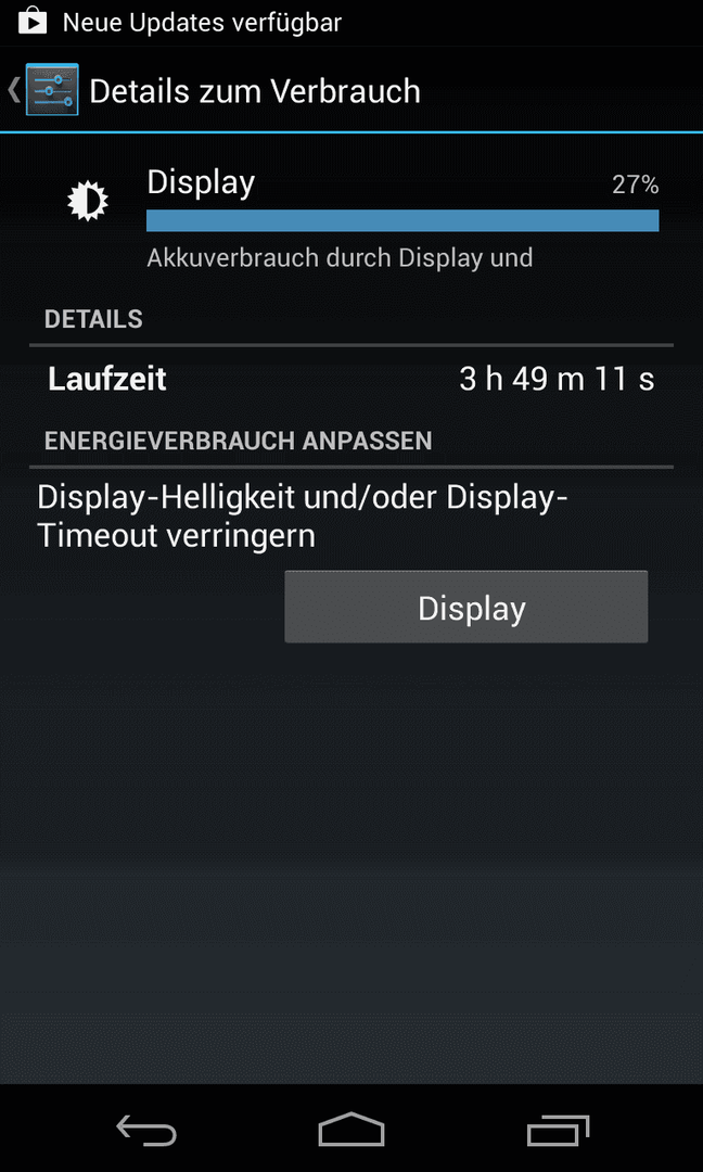

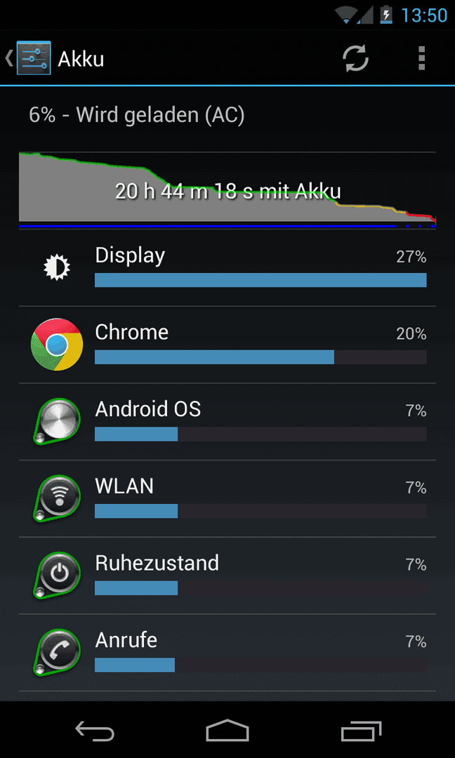

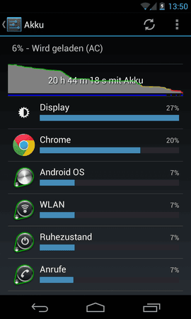

Nachdem die Laufzeit nach der ersten Ladung unzumutbar war, geht es nun nach der zweiten etwas besser.
Man muss dazu sagen, dass bis auf WLAN, 2h Bluetooth Nutzung und Mail-Sync so gut wie alles ausgestellt ist.

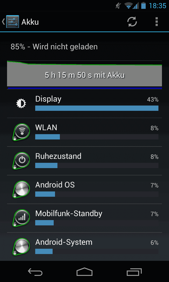

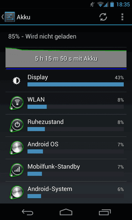

Hab nen paar SetCPU Profile erstellt und find mein Akku bis jetzt ganz gut.
Vorhin mal nen Spiel gespielt.
Screen off:
Bis Maximal 512Mhz :)
Battery Safer:
Ab 75% Akku: Runter auf 1026.
Wobei aktuell läufts eh auf 1026 standardmäßig, und man fühlt keine Performance einbußen.

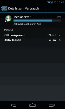

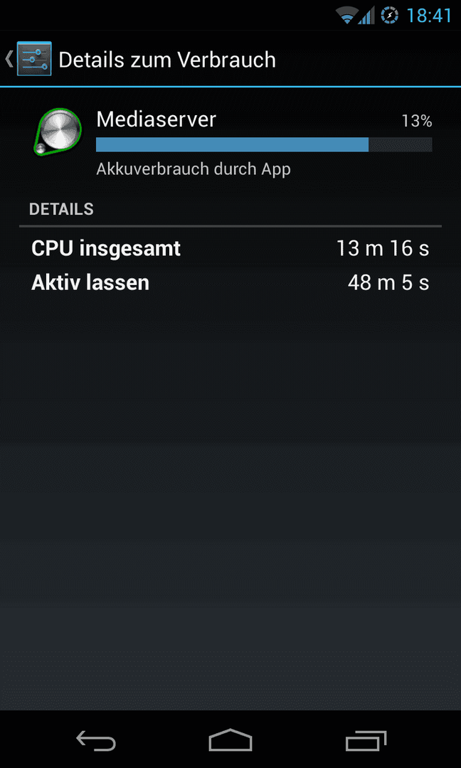

Bin mit der Akku-Laufzeit auch nicht 100%ig zufrieden. Mehr als 2,5h Screen On Time bekomme ich selten hin.
Vor allem in Kombination mit Spotify läuft das System nicht rund. Nutzt das jemand von euch?
Immer wenn ich über Spotify Musik lokal speichere frisst plötzlich der Mediaserver extrem Akku (siehe Screenshot). Die 48 min aktiv lassen kommen mir vor allem komisch vor. Kann ich den Mediaserver irgendwie deaktivieren?
