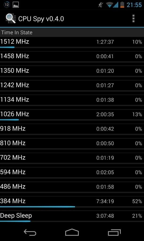

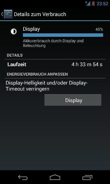

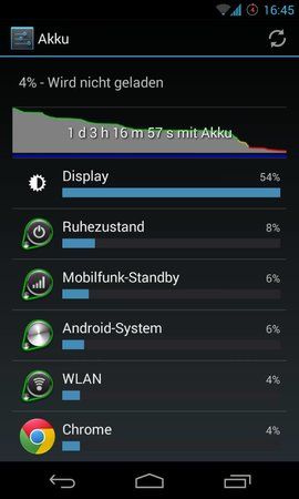

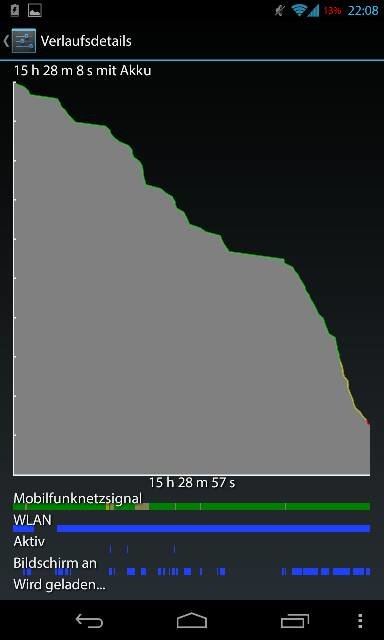

Also ich bin zufrieden soweit. Alles stock und original

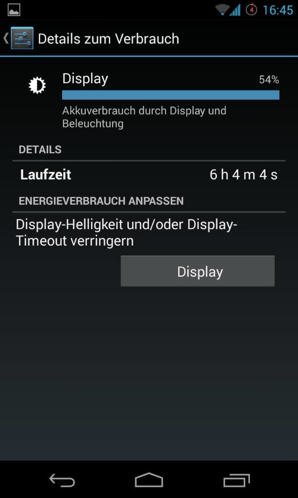

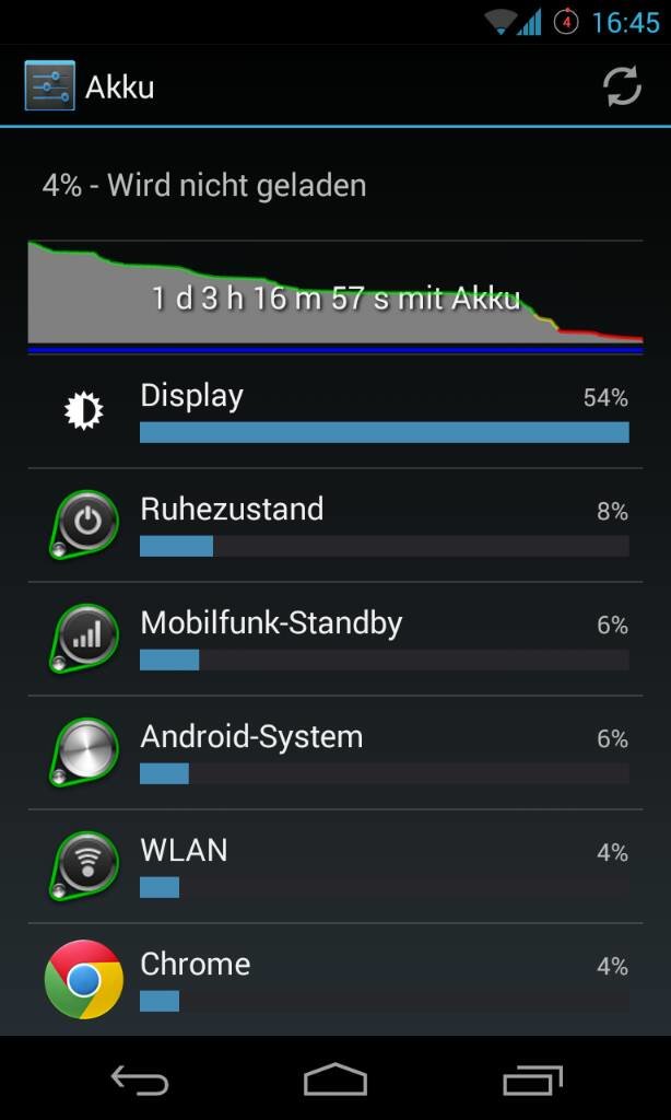

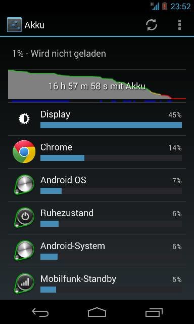

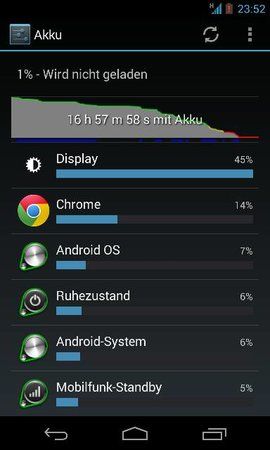

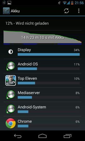

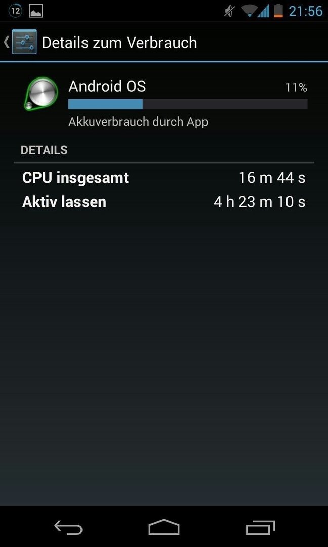

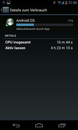

Was ist mir denn heute passiert? :what:
Kann mir das bitte jmnd erklären? bzw kann mir jmnd helfen? ;)

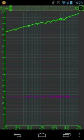

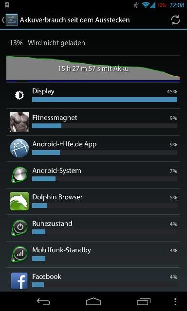

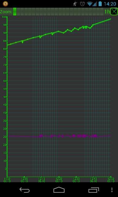

ich habe ein kleines Problem (vielleicht ist es auch gar keines) mit der Ladekurve meines Nexus 4. Und zwar entsteht beim Aufladen des Akkus öfters ein leichtes Zickzack-Muster, das heißt der Ladestand pendelt mitunter um ein Prozent (selten etwas mehr) nach unten. Das passiert vornehmlich, wenn das Handy während des Ladens benutzt wird bzw von sich aus aktiv ist. Zumindest glaube ich, das so beobachtet zu haben. Kapazitätsprobleme habe ich eigentlich nicht und ich glaube, dass das auch von Anfang an so war. Deutet es auf einen Defekt hin? Eigentlich sind solche Schwankungen bei Akkus im Rahmen der Messgenauigkeit, oder?
Am Ladegerät liegt es ziemlich sicher nicht, weil ich damit gerade ein Galaxy s3 Mini geladen habe, das das Verhalten nicht zeigt. Ich würde mich über Rückmeldungen freuen.
Ich habe ein nicht gerootetes Nexus 4 mit Android 4.3.
Grüße
Ist vollkommen normal. Wenn du dein Smartphone während des Ladevorgangs benutzt, lädt es eben langsamer ... und die Spannung ist auch nicht immer gleich. Insofern kein Grund zur Beunruhigung :)

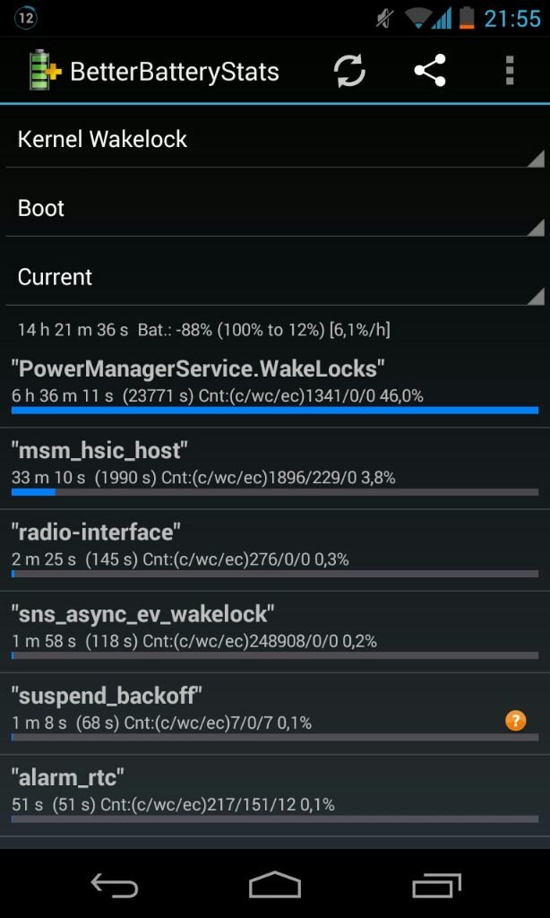

Ist schon was brauchbares bekannt, wie man mit dem Kernel Wakelock "msm_hsic_host" umgeht? :confused2:
Google-Recherche brachte zutage, daß das ein eher schwieriges Unterfangen ist, zumal es sich hierbei um einen Prozess handelt, der mit dem Modem in Verbindung steht.
Fakt ist aber auch, daß dieser das Handy vom Deep-Sleep-Modus abhält und mir - und wie ich gesehen habe auch vielen andren - den Akku aussaugt. :sad:
Im WLAN-Betrieb tritt dies logischerweise nicht auf, daher schaffen hier manche auch bessere Akkulaufzeiten.
Flugmodus einschalten, was anderes gibts nicht.
hells
