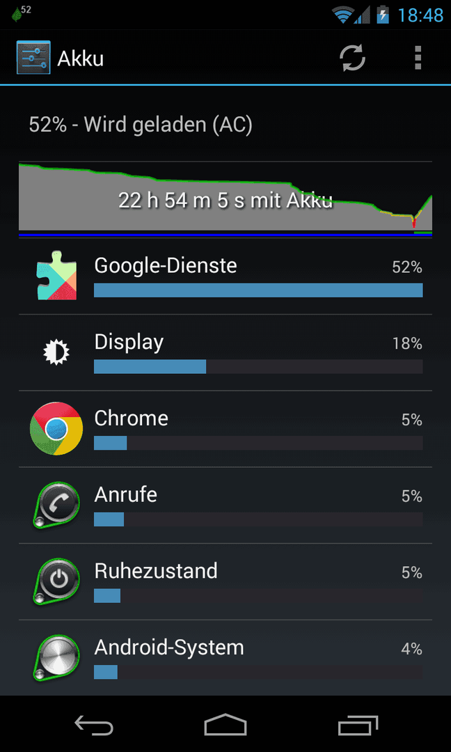

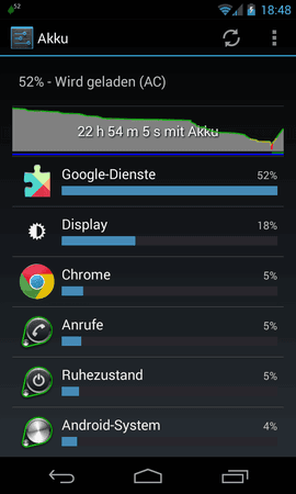

Nun hab ich meinen Akku seit gestern beobachtet. Und fand es seltsam, dass Google Dienste das meiste gefressen haben. In dieser Größenordnung habe ich das hier auf keinem Screenshot bisher gesehen. Gut, habe auch nicht alle Seiten hier gelesen, bei >450 Seiten kann man mir das auch nicht übel nehmen.
Hab kein root, also Stock ROM

Einstellungen/Apps/Alle und dort die Daten des "Google-Dienste-Framework löschen, Neustart und es sollte passen.
Bedenke, dass die Anzeige nicht einfach verschwindet. Sie wird aber abnehmen und nach dem nächsten Vollladen sollte alles korrekt angezeigt werden :)

Vielen Dank! Hab ich gemacht.
Hat "Google Dienste Framework" nun den Akku leergesaugt oder ist die Anzeige aus meinem Screenshot einfach nur nicht korrek; Bug oder ähnliches?

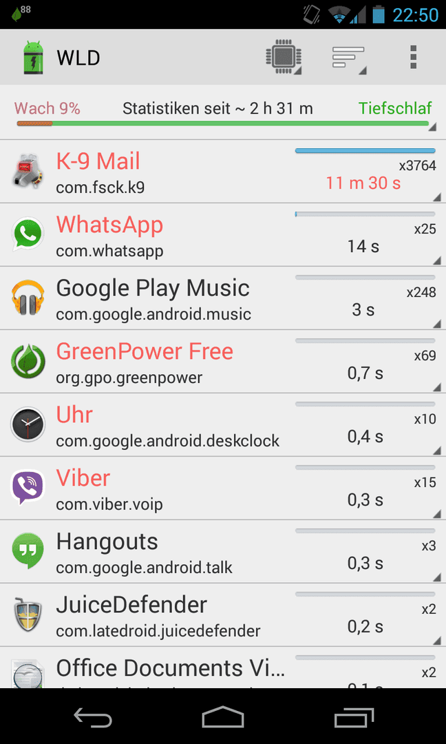

Laut der Wake Lock App ist meine Email-App diejenige, die am meisten das Smartphone aus dem Schlafmodus weckt. Sorgt der Push-Dienst dafür?
Die native E-Mail-App vom S3 Mini war total unkompliziert und hatte tolle Einstellmöglichkeiten. Man konnte z.B. einstellen, dass das S3 Mini über Nacht keine Emails abruft, ohne natürlich in den Flugmodus zu gehen. Denke das hat auch den Akku geschont, da die meisten Nachts keine Push-E-Mails brauchen. Flugmodus ist für mich keine Wahl, da ich auch Nachts erreichbar sein möchte, falls etwas passiert.

Moinsen,
ich nutze aquamail und bin vollkommen zufrieden. Das hat, wie von dir gewünscht, ein konfigurierbaren Nacht- und Wochenend-Modus.

AquaMail ist auch bei WLD vorne dabei, liegt aber IMO an push.
