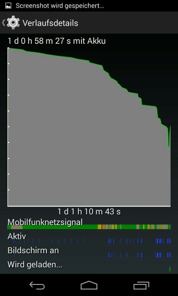

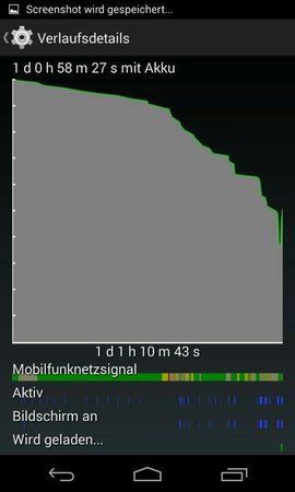

Meine aktuellen Werte, 12h davon im standby (nachts) 8% Verbrauch und der Rest ist über den Tag verteilt.

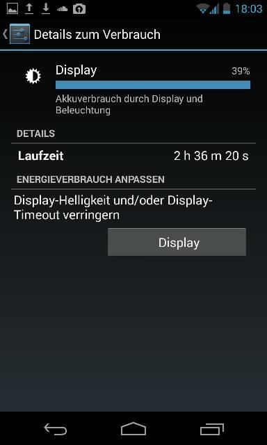

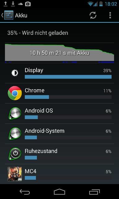

Hallo, hab ein ganz neues nexus 4 und wollt mal fragen ob diese Akkulaufzeit normal ist :) schonmal danke!
