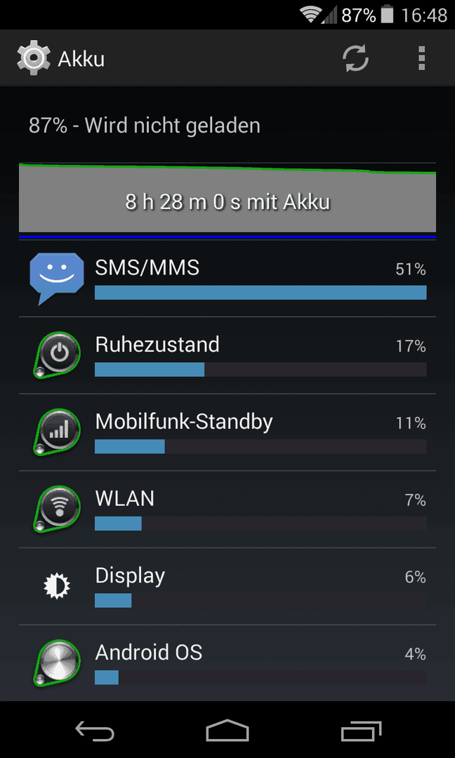

Kennt jemad dieses Problem unter KitKat und mit dieser APP?

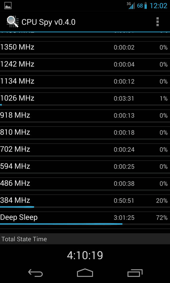

Ortungsfunktionen sind aus? Wird das Handy warm? Lade mal die "CPU Spy" App runter und beobachte, wie stark die CPU belastet wird.

CPU Spy ist mal inzstalliert, lass es mal mitlaufen. Wakelockdetector läuft auch.

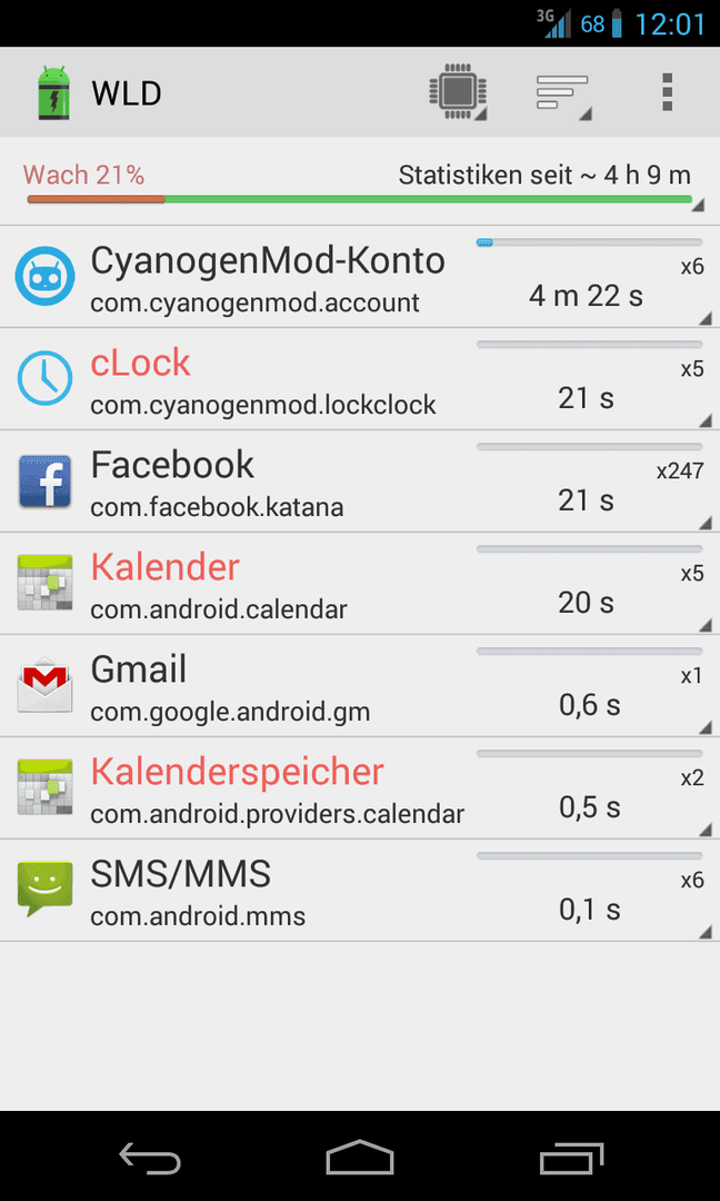

Den Standortbericht brauchst du zB nicht. Welche App verursacht denn die Wakelocks?

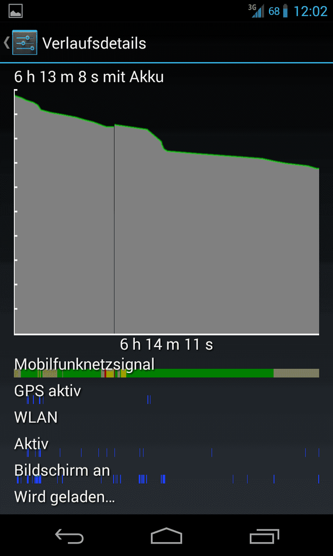

visulizer schrieb:
Ich hab seit paar tagen CM drauf, mit dem installer installiert. Aufgrunddessen dass ich im Stockrom kein nationales Roaming hatte, bzw. wegen den akkuproblemen.
Dann lass uns doch mal wissen, was die Wakelocks verursacht. Ansonsten wäre wie gesagt mein Rat, das ganze nochmal vernünftig zu wipen und sauber neu aufzusetzen.
Ja klar, hier die screnshots. hier gabs gestern was hier nicht zu sehen ist, und vor kurzem einen extrem abfall, dann hällt das ding wieder etwas. dann gehts wieder los.
