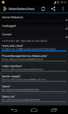

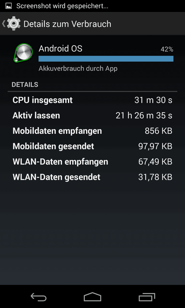

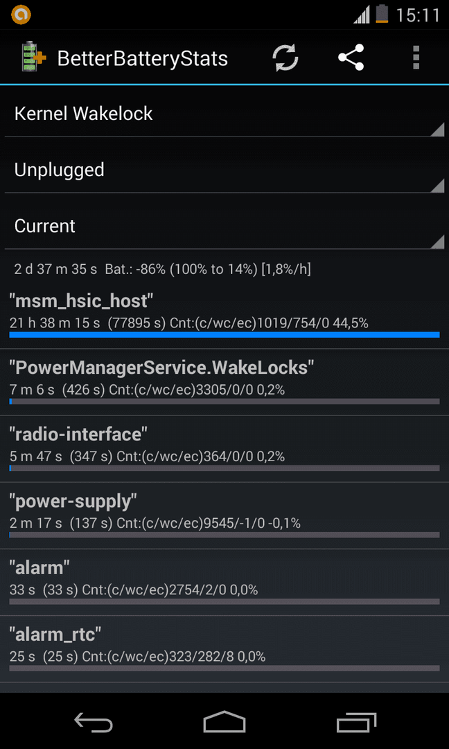

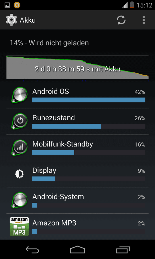

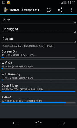

Ist es überall der msm_hsic_host Wakelock? Ist dein Radio aktuell?
Sieht so aus, als hätte sich irgendwas nach dem ersten Tag aufgehängt, vielleicht hätte das ein Neustart geregelt. Aber schön zu sehen, dass es noch mehr Leute gibt, die mit 1 - 1,5h Display über mehrere Tage kommen ;)
