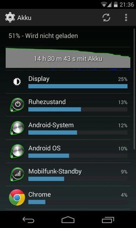

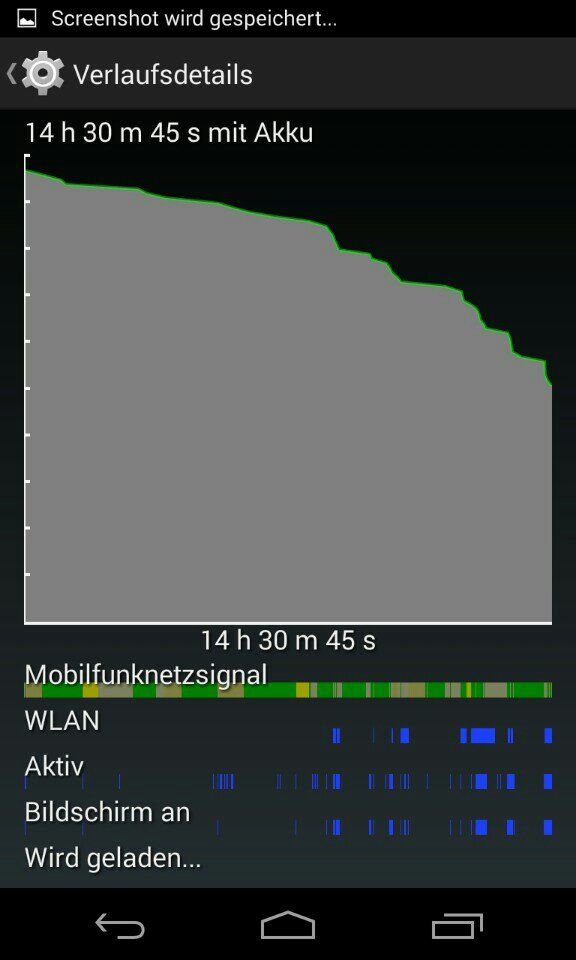

Bin sehr zufrieden, mit dalvik wäre es jetzt leer, ich habe mit Art immer noch 50%, der screen ist mit Art
