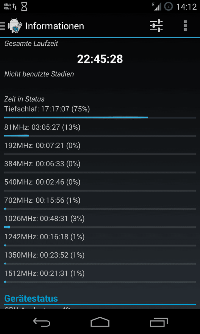

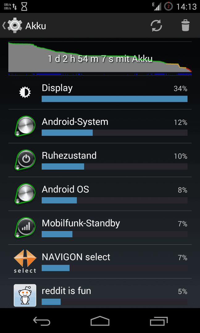

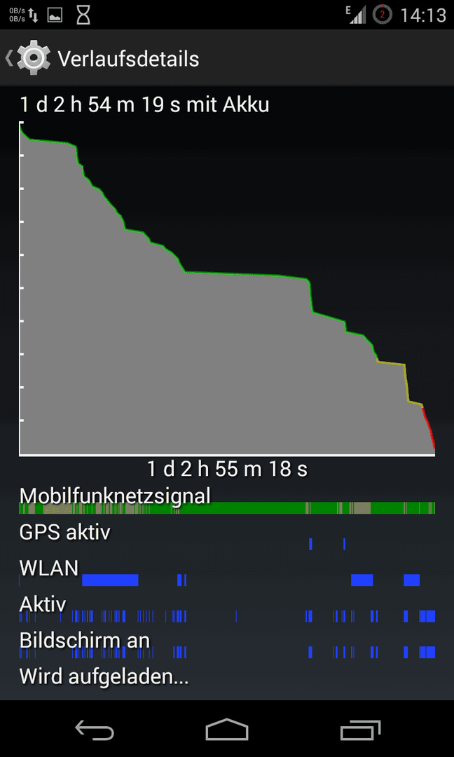

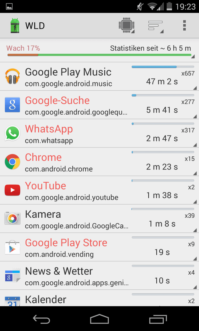

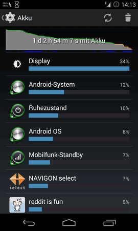

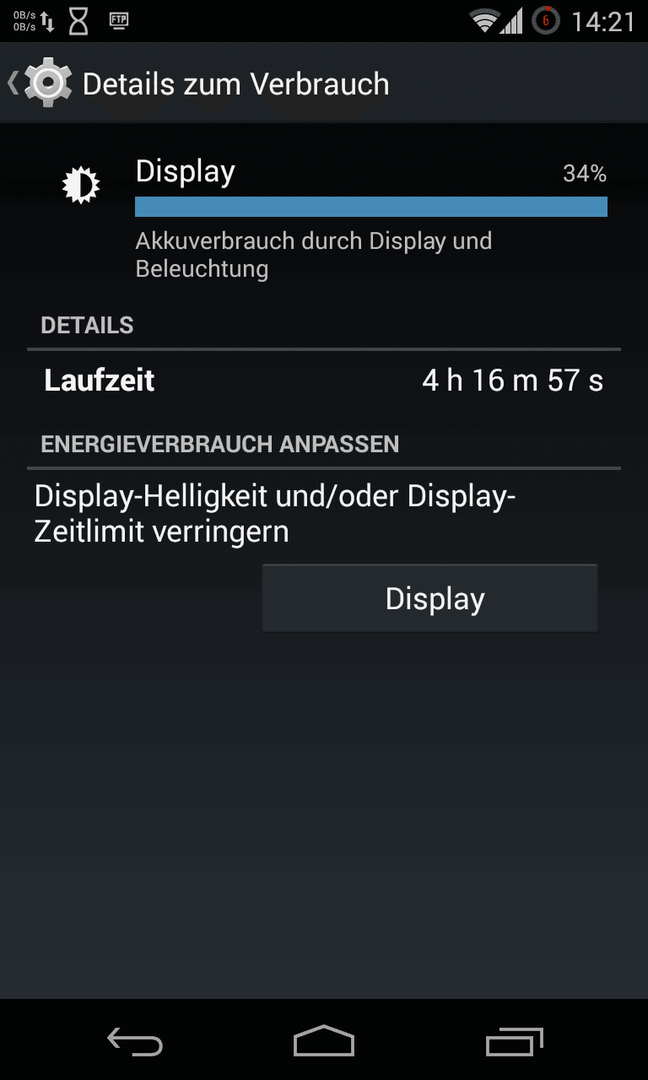

Kleines Update von mir, bin mittlerweile schon fast zufrieden mit der Akku Laufzeit.
Wie man sieht überwiegend kein WLAN (aber auf 2G mit gelegentlichem Sprung auf H+), hauptsächlich Nutzung durch Whatsapp, Reddit is fun, ca. 15 Minuten telefonieren, 30 Minuten Navigation, paar Youtube Clips und gelegentliches "Tinfoil for Facebook"
Rom: CM11 M10 mi hellscore b47 (mit den neueren habe ich schlechtere Laufzeiten)
Gapps, nur den Playstore,Kontaktsynch (deaktiviert) und Kalender geflashed.
Greenify Donate Version (bis auf Maildroid alles greenified), mit allen experimentellen Funktionen (insbesondere GCM Push bringts echt). Display auf automatische Helligkeit. ~4h SoT reicht mir völlig aus.
Man muss dazu sagen, dass das o2 Netz in meiner Stadt und Umgebung wirklich sehr gut ausgebaut ist.

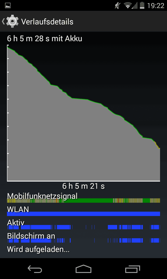

Hey bin neu hier aber habe das Nexus 4 seit fast zwei Jahren. Ich hab nie Rücksicht auf den Akku genommen, weils für mich bei aller Liebe eine Gebrauchsgegenstand ist.
Nutze es viel, aber keine Zockerei, Whatsapp, viel Surfen über Chrome und bisschen Musik.
Seit eiiniger Zeit reicht mir der Akku vorne und hinten nicht. Draußen surfen über 3G kannst vergessen, da geht der Akku Akku rapide in die Knie. Also Blabla ich häng mal paar Bilder an.
War heute fast ganzen Tag daheim, WLan alles. Nur für zwei Stunden unterwegs, im Auto Musik gehört.
Was kann man da noch machen, außer neues Handy holen?

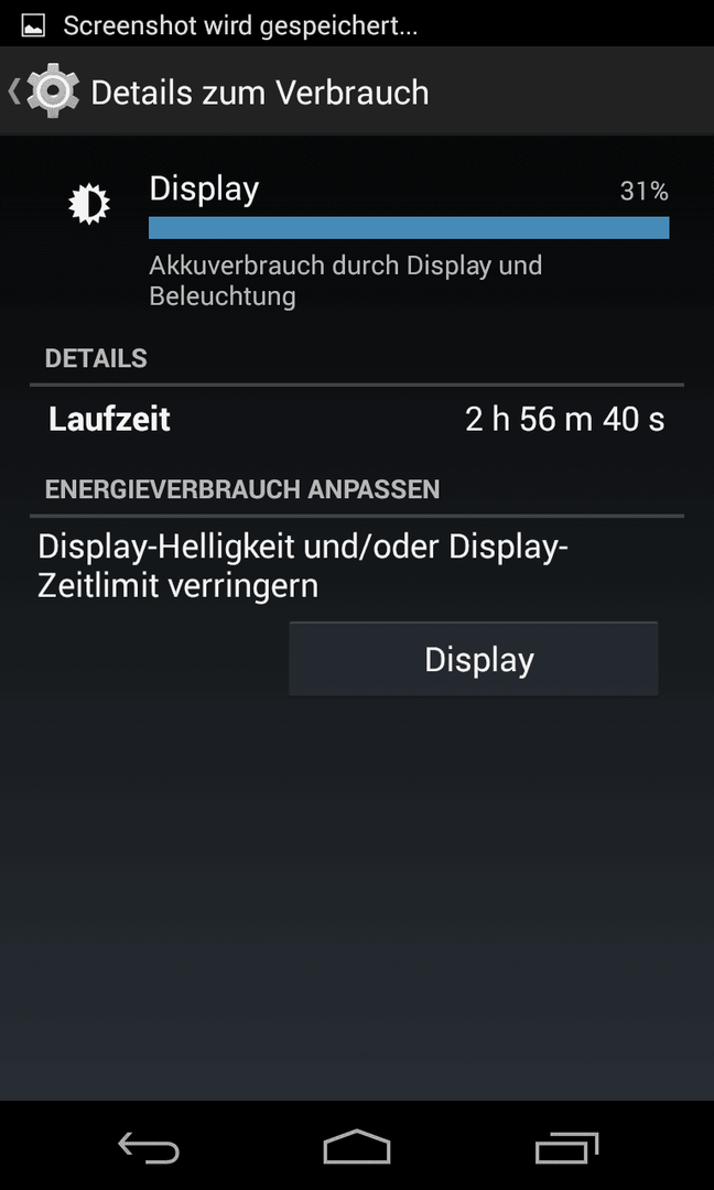

Das war bestimmt noch nie besser. Du hast es aktuell 3h genutzt (display on). Mehr ist da nicht drin. Ist ein normal wert...

Ich merke, dass das Display, genauer die Helligkeit, deutlich am Akku zieht. Vielleicht kannst du diese Schwellenwerte der automatischen Regelung ja reduzieren, denn du hast das Display ja recht lange an.
Okay, hells core hatte ich mal drauf, hör immer wieder mal was gutes davon. Bei mir hats aber gefühlt kaum was gebracht, vllt weil Display bei mir eh alles zieht.
Über 3h dot komm ich also nicht, war voll Einbildung dass es früher länger hielt.
Schau mich dann mal nach was neuem mit ordentlich Laufzeit um Z3c vllt.
Danke Leute für die schnellen Infos
Edit: Was meinst du damit, normal kann ich ja nur Auto oder selber die Helligkeit regeln, aber da müsste ich ja alle paar Stunden anpassen ob ich jetzt draussen oder drinnen bin.
Wo mach ich das wie dus meinst?
Es gibt bei manchen ROM die Möglichkeit diese einzelnen Stufen der Helligkeit anzupassen (bei 500 Lux Stelle Helligkeit auf 50 Prozent).
Gibt es aber auch als App mit root rechten glaube ich.
Schau dir das hier mal an: https://play.google.com/store/apps/details?id=com.velis.auto.brightness
Da kannst du genau einstellen, wie deine Automatische Helligkeit sich verhalten soll. Soweit ich weiß, werden auch keine Root-Rechte benötigt.
