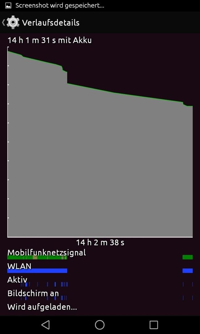

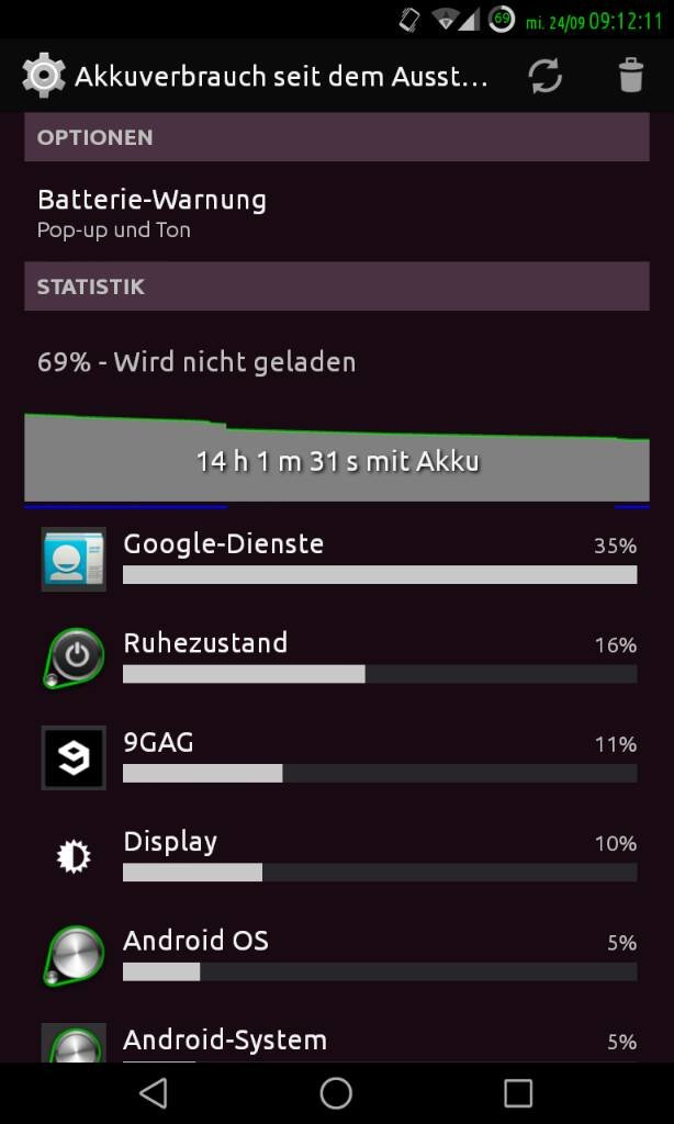

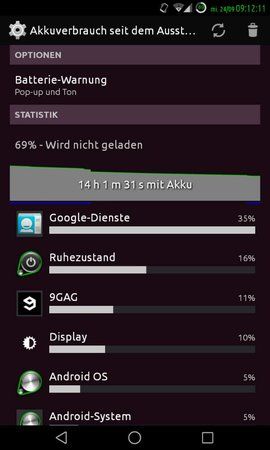

tag leute!
akkulaufzeit ist unter aller sau. siehe anhang. das handy war über nacht im flugmodus und ich habe trotzdem über 10 prozent akku verloren.
das mit den google diensten habe ich in einem anderem thread schon gelesen allerdings habe ich eine andere rom als der threadersteller.
wäre euch sehr verbunden wenn ihr mir tipps gebt ;)
lg zephyr

bei dir sieht man ja sehr schön dass sich ein google Dienst irgendwie "verklemmt" hat.
ich hatte gestern auch ne app die mir den akku leer gesaugt hat, merkt man manchmal halt nicht. Die app "abgeschossen" und alles war wieder gut. nur die google Dienste lassen sich halt nicht immer so einfach deaktivieren, da hilft dann manchmal nur ein Neustart ...
das ist ja nicht das erste mal. hab noch weitere screenshots auf denen immer die google dienste "klemmen", wie du sagst ;)
hab etliche neustarts gemacht, sogar chache und dalvik gelöscht
edit: soll ich mal die gapps dirty flashen?
