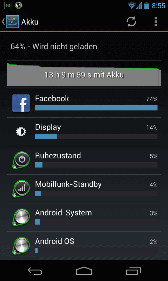

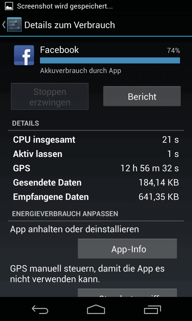

Hey. Ich bin auch gerade ein wenig am Akku testen und generell muss ich sagen das ich es mir schlimmer vorgestellt hatte. Allerdings habe ich ein kleine Problem mit Facebook. Das frist bei mir so viel Akku leistung und ich verstehe einfach nicht warum. Ich beende regelmäßig alle Hintergrundprogramme und benutze auch kein FB Widget oder sowas. Totzdem ist es laut Akku immer aktiv. GPS ist natürlich auch aus. Hat jemand ne Idee warum das so ist?
silent-galaxy schrieb:
FAIL!
Sowas macht man nicht! Das regelt Android alleine. Zieht nur noch mehr Akku, weil die Systemprogramme, die gebraucht werden, wieder starten müssen.
Hast du die automatische Synchronisation an?
Auf dem Screen sieht man deutlich, dass FB fast 13 Std das GPS anfragt.

Ich habe mich falsch ausgedrückt, ich meinte nicht die Hintergrundprogramme sondern die die ich mal Geöffnet hatte und nicht wieder geschlossen.
nein meine das habe ich auf "Nie" eingestellt und FB ortung habe ich auch raus genommen, wieso frag er dauernt mein GPS an...
Solltest Du auch lassen! Android ist nicht Windows. Lass einfach die Finger von Taskmanagern. Bringt nichts, verschlimmert aber ggf. die Situation.
Weiss ich nicht, irgendwas läuft da falsch :)
Lösch eventuell mal die Daten der FB App.
Es liegt auf jeden Fall an FB. Soweit sind wir schonmal

Habe FB erst mal gelöscht und werde mal beobachten ob ich jetzt noch was länger mit einer Ladung auskomme.
