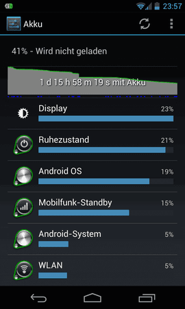

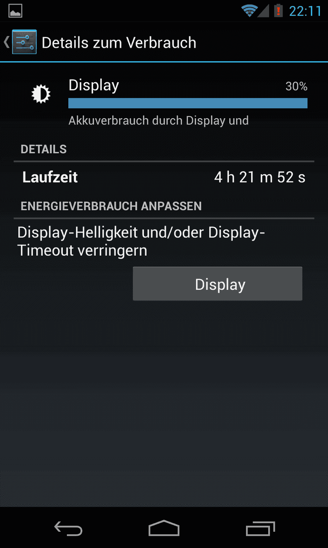

Das war jetzt die dritte Akkuladung...ich habe das Gefühl, dass es jede Ladung etwas besser wird.
Bildschirm auf Automatik, GNow aus und Standorte auch...Rest Standard.
An mein S2 mit CM9 und großen Akku kommt das N4 aber (noch) nicht ran...oder jammere ich mit meinen Werten gerade auf hohem Niveau? :winki:
Edit: Muss noch dazu sagen, im Flugmodus nachts mit eingeschaltetem Zusatz-App Wecker verbraucht es quasi nichts...entweder gleiche Prozentzahl oder 1% weniger. Deep Sleep funktioniert also wohl...

Freut mich das es scheinbar doch geht, hatte auch das s2 mit 2000mah Akku und bin doch etwas schockiert. Bei normalen Gebrauch nur 2 Stunden Display on :(
Da war das s2 deutlich besser...
Du jammerst auf nicht auf hohem NIveau denn das n4 bietet nur eine durchschnittliche AKkulaufzeit.
Aber meine Frau kommt damit problemlos über den Tag mit whatsapp ect. dauerhaft an:)
Deine Laufzeit ist sogar ziemlich gut, du musst aber damit rechnen, dass an hellen Tagen der Akku deutlich weniger gut hält wenn man draußen ist, sie hat so zwischen 3-4h display on, also ungefähr das was du auch hast nur wenn tagsüber genutzt wird eher richtung 3h.

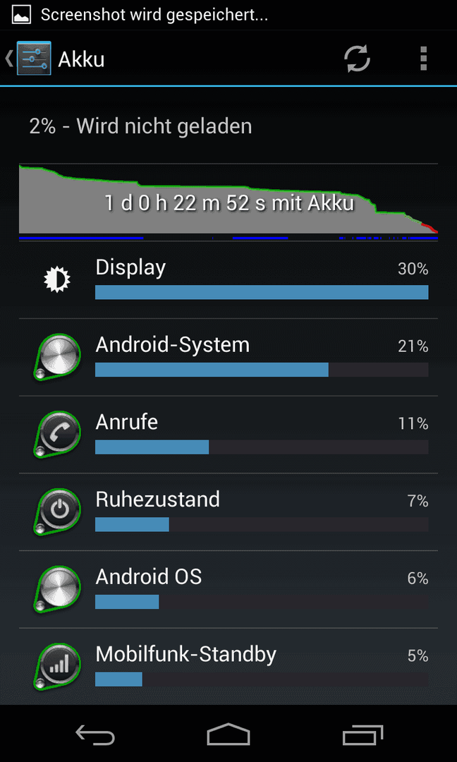

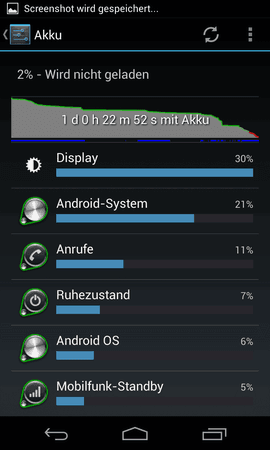

Also ich kann über den Akku nicht meckern. Und es ist erst die dritte Ladung. Habe lediglich die Google-Syncs abgeschaltet und das Display auf 25% gedimmt, da mir alles darüber zu grell ist. Lediglich die Kamera-App führt zu extremen Verbräuchen.

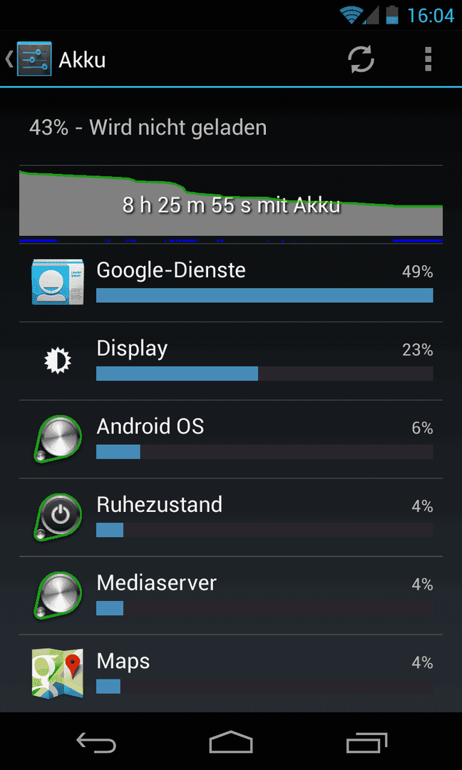

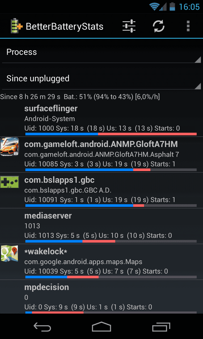

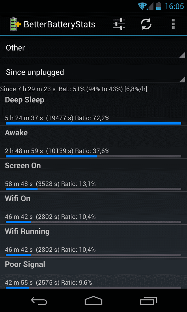

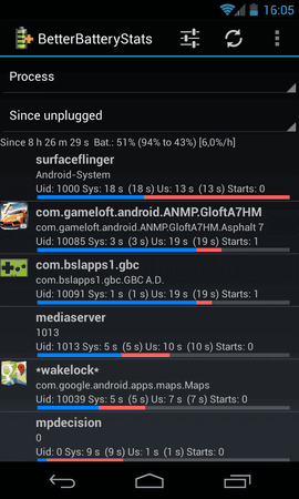

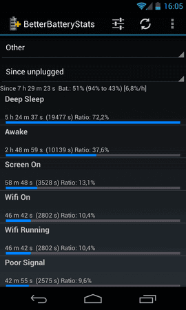

Ich habe keine Lust mir 78 Seiten durchzulesen, habe auch die Thread-Suche benutzt aber nicht wirklich was gefunden.
Google Dienste ist bei mir der größte Verbraucher, woran liegt das? Heute Morgen als ich noch zu Hause war, war alles normal. Als ich dann zur Schule ging, war Google Dienste schon bei ~50% als Verbraucher. Vielleicht weil ich kein Wlan mehr hatte? Mit dem SGSII hatte ich die gleichen Einstellungen aber Google Dienste war nie der größte Verbraucher, da habe ich auch Google Now etc. benutzt.

Calypso2012 schrieb:
So ein ähnliches Verhalten habe ich auch. Wenn es auf dem Tisch liegt, alles super, Akku verbraucht nahezu null, aber sobald man es aktiv im 3G-Netz nutzt (z.B. surfen), wird der Akku nur so leergesaugt (hatte gestern 80% bei Android-System). Meint ihr das ist wirklich per Softwareupdate zu lösen?
Das würde mich auch mal sehr interessieren. Ist hier jemand der das abschätzen kann bzw weiß?
