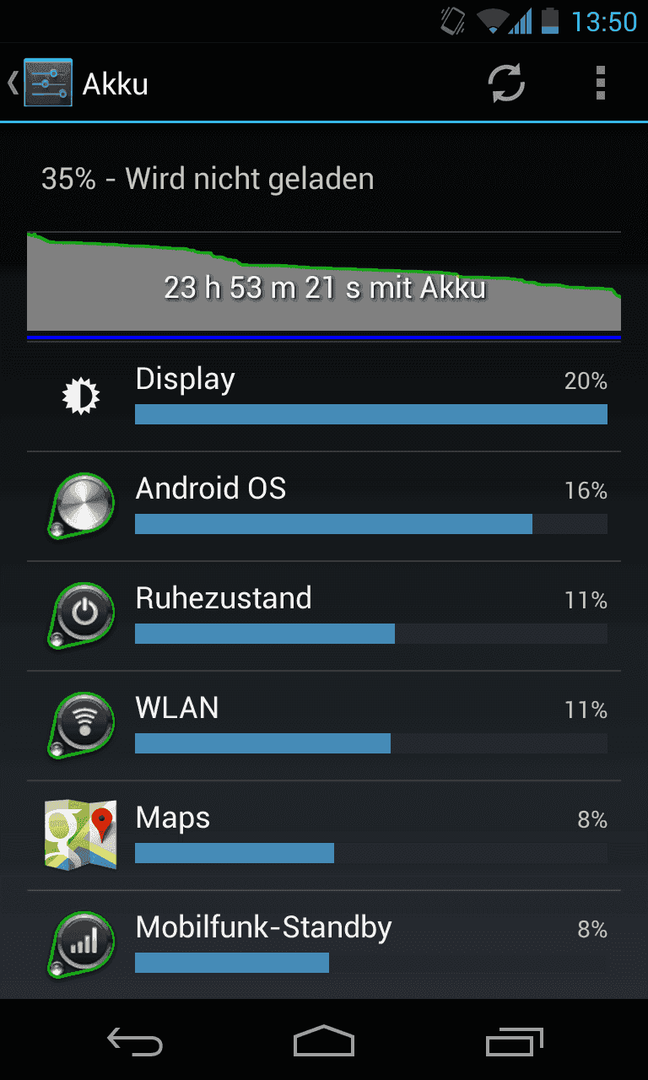

Display war 2h an. Bin eigentlich zufrieden - aber soviel "Android OS" ist doch nicht normal?

Hexxer schrieb:
Bitte? Zwei Handys, selbe Wohnung, selber Tisch....
HTC One S - war mal meins, ist jetzt meiner Frau vs N4 mit dem Unterschied das ich 5 Minuten zum Bäcker unterwegs war. Keine Unterschiede sind was anderes.
Aber ich warte das mal ab wie das weiter aussieht.
Du siehst den Unterschied oder? Das Mobilfunksignla war beim NExus deutlich schlechter deswegen musser da mehr suchen und verbruacht mehr akku.
dazu war gps und wlan mehr an, das sind softwreprobleme und gehen nicht auf den Akku zurück.
Alles in allem siehts nicht wie unbenutzt aus also warscheinlich läuft bei dir was im hintergrund.
Ich lass meins mal ne Stunde liegen und schau nach wie es aussieht.
Zum Filme schaun: Hab gestern Abend James Bond mit gewaltigen 150Minuten und das hat so 30%akku gezogen.
Klar wars kein HD aber im Kino war ich zwischendurhc abgelenkt daher musste ich ihn nochmal ganz sehen und aufm "kleinen" Display machts nix aus.
450Minuten Video mit einer Akkuladung wären 7,5h.
Dazu hier ein zitat von chip.de (die EINZIGE Seite die klar gemacht hat, dass ein Akkutest zu früh wäre und ein paar Tage später einen wertbaren Test nachgeliefert hat anstatt gejammer und dann keine updates).
"Akku begnadigt, Akustik stark, Freisprecher verbaut
Mit der Vorserien-Software hatten wir große Bedenken, was die Akkuleistung des Nexus 4 angeht. In unseren ersten Tests sorgte die schnell enorm heiß werdende CPU für eine Online-Laufzeit (bei voller Display-Helligkeit) von gerade mal fünf Stunden. Nach dem Update auf die Serien-Software bleibt das Nexus eher cool, die Laufzeit steigert sich auf gute 6:25 Stunden. Auch die Sprechzeit im GSM-Betrieb mit maximaler Sendeleistung liegt mit 7:28 Stunden im ordentlichen Bereich - vor dem Update war diese um eine gute Stunde kürze"
Ich sehe es ähnlich und wiederhole mich gerne, der Akku ist kein Überflieger aber er ist auch nicht schlecht, wenn er schnell leer ist geht das auf die Software zurück.

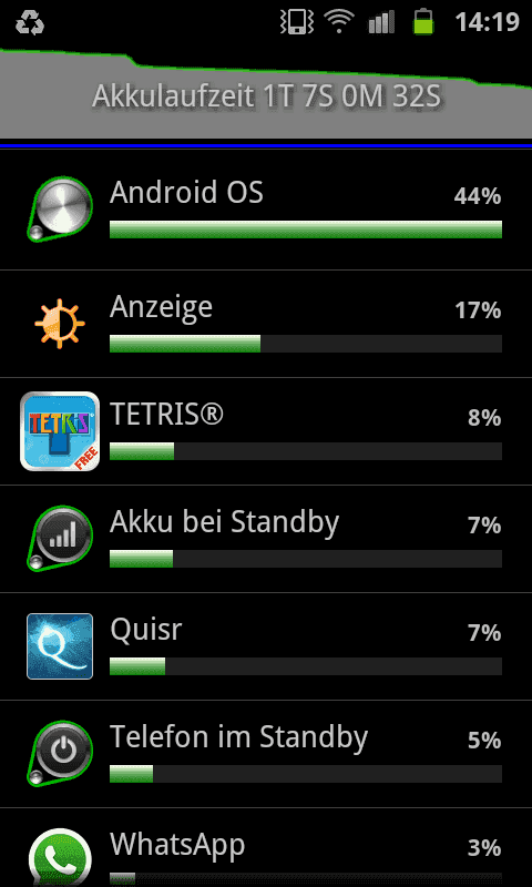

@LordN
Warum nicht? Auf meinem galaxy s advance siehts grad so aus:
Nochmal. Beiden Handys lagen im Wohnzimmer - auf demselben Tisch. Das der Akku schlecht ist habe ich nie behauptet. Ganz im Gegenteil, das Wlan dauerhaft läuft ist mir aufgefallen und ich habe gesucht und gesucht. Wlan ist nämlich auch an wenn ich irgendwo mit dem Auto unterwegs bin. Seit heute scheint es so als hätte ich das Problem auf Seiten Latitude und weitergabe der Daten ausgemacht. Seit ich das abgestellt habe ich das Verhalten ähnliche dem One S. Glaub mir, ich bin nicht zu doof für die ganze Sache und weiß durchaus das eine oder andere zu Vergleichen. Das der Akku nichts für 100% Wlan kann hab ich mehrfach geschrieben - und auch das die Wlan Richtlinie auf "Aus wenn nicht eingesteckt" steht.
"Es" sucht nicht. Es ist einfach an und geht nicht aus.

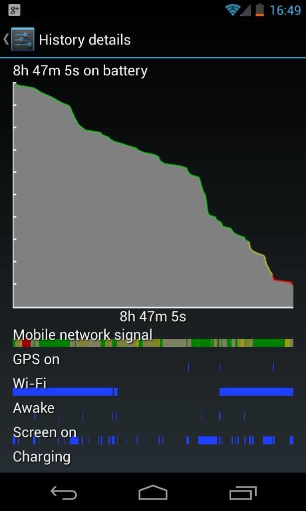

Also ich bin nach 4 Tage Nutzung nicht gerade begeistert....
Sent from my Nexus 4 using Tapatalk 2
Ich muss mein Nexus 4 mit moderater Nutzung (5minuten kamera, 10 Minuten quasseln, 10 surfen, 40whatsapp, stunde musik hören etc blabla =~ 1,5-2 Std Display/Tag an nur alle 2 Tage an die Steckdose hängen (WLAN durchgehend an)

Aber, wer zeit genug hat kann ja die Blauen Strichchen zusammenzählen, grob geschätzt etwas um die 4 Stunden.

Hmm ich hab das Telefon jetzt seit Heute Mittag im idle mit 2kleinen Pausen in denen ich 5minuten oder so threads nachgeschaut, zum schaun ob die fullscreen können opera und dolphin installiert und wieder deinstalliert und ein paar mal email synchronisiert.
Außerdem hab ich ein paar Bilder zu google+ und die screens hier hochgeladen.
Bei mir sieht es jetzt so aus:
Die ersten 2,5h wars ohne, die letzten mit Wlan.
Draus schließe ich, dass wenn man keine syncs ect. laufen lässt es keinen Unterschied macht ob man wlan an oder aus hat.
Unterwegs würde ich es aber ausmachen, man braucht es eh nicht und die Suche zieht Akku.
Bei euch verliert der Akku dauerhaft Energie also habt ihr entweder apps am laufen oder es stimmt wirklich was nicht mit eurem Telefon. Ich vermute apps :)
Sobald das Telefon genutzt wird zieht es wie alle andren auch viel Strom, je nachdem ob jemand meint er muss bei Zimmerlicht den Display voll aufdrehen oder eben nicht hält das ganze länger oder kürzer.
Ich mache jetzt mal synchro an und schaue was passiert, dabei lasse ich mir bewusst alle änderungen in den Nexus threads hier zumailen damit ich schön viele Emails bekomme.
Überarbeite bitte dein Screenshot ;)
