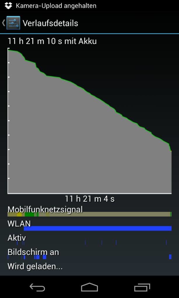

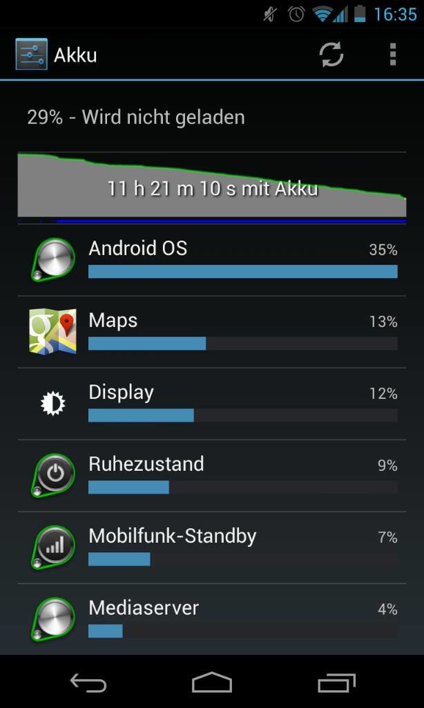

So hier nochmal screens.
Und das obwohl ich fast nichts gemacht habe.
Mit diesen Akku oder Handy ist definitiv was nicht in Ordnung.
Mal Google wenden
Gesendet von meinem Nexus 4 mit Tapatalk 2
@Tucher so ähnlich sieht meine Kurve auch aus. Ich tippe es liegt auch an dem msm_hsic_host wakelock so wie dein Mobilfunkbalken aussieht.
Als vorübergehende Lösung (bis ein update kommt) kannst du mal nur 2G aktivieren. Hat bei mir ordentlich was gebracht.
Das probiere ich nun mal. Danke.
Hallo Tucher
Mir geht es wie dir... Android OS und Maps sind immer ganz weit oben und das Mobilfunknetzsignal hat in den Verlaufdetails auch kaum grüne Balken. Mein Akku hält auch gerade mal so einen Tag, obwohl ich das Nexus (jetzt in der Lernzeit) wenig nutze. Deep Sleep ist auch nur bei 63% laut BBS und CPU Spy.
Ich habe aber herausgefunden, dass wenn man in den Einstellungen-Standortzugriff die Ortung des Standorts über WLAN und Mobilfunknetz ausschaltet zumindest Maps nicht mehr am Akku zieht. Kannst es ja mal ausprobieren, falls das eine Option für dich ist.
Hoffe immer noch, dass es nicht an der Hardware selber liegt, sondern nur Bugs sind... und warte auf ein baldiges Update oder ein paar schlauen Tipps und Tricks von den Leuten hier ;)

Warum benutzt hier keiner ein vernünftiges Tool (BeeterBatteryStats) und macht mal nen 4 Stunden log wenn dass Telefon "idle" ist?
Das posten von Bildchen der Android Akkuanzeige nach willkürlicher Nutzung des Nexus 4 bringt gar nix, weil keine Vergleichbarkeit gegeben ist und weil gar keine genauen Informationen vorliegen was wirklich den Verbrauch erzeugt (z.B. Sync/bestimmte Apps/Lokalisierung).
