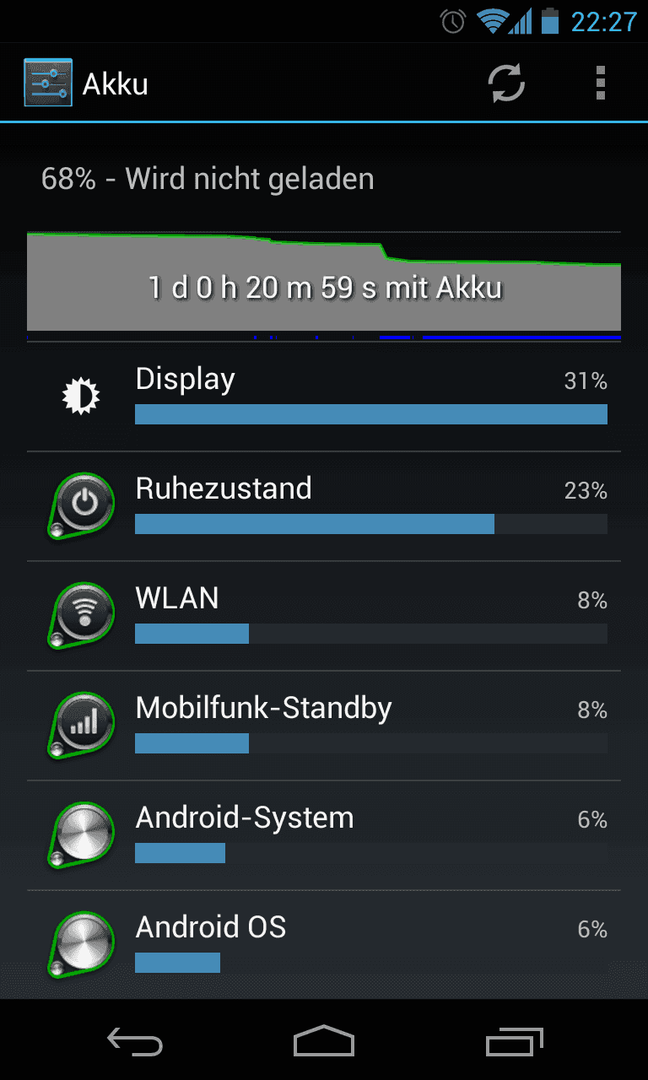

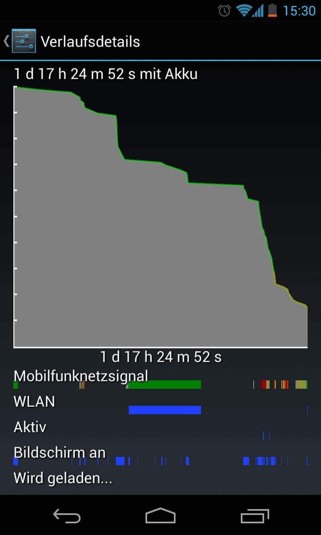

Mein Rekord liegt bei 1 Tag u .17 Stunden
Erster Screenshot ist nach einem Tag, der zweite 17h später. Alle Verbraucher waren nur bei Bedarf oder wenn eine Gute Verbindung herrschte an!
Display An Zeit lag zwischen 3h - 4h, kann es aber nicht mehr auf die Minute festlegen. Es wurde ca. 30 Minuten Asphalt 7 gespielt und ansonsten gesurft, geschrieben (SMS/Whats App), auf Facebook und im Netz gesurft.
