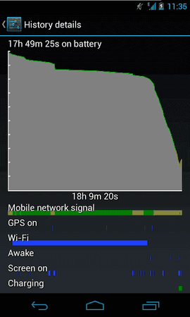

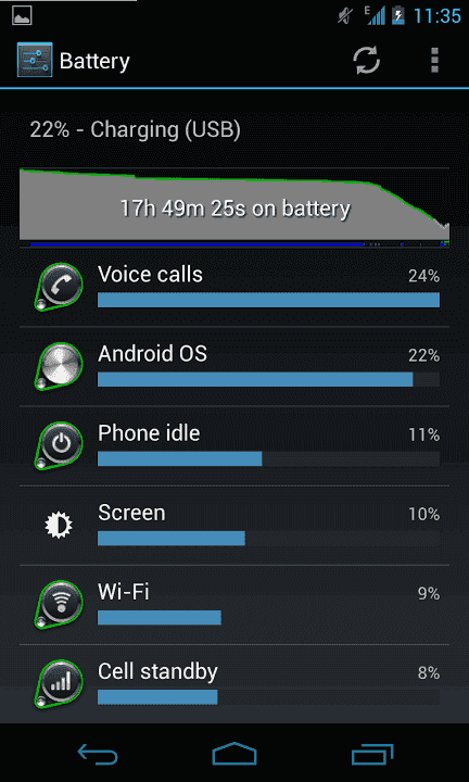

Wie kann es denn zu so einem Einbruch kommen? Ist mir schon öfter passiert.
Handy liegt einfach nur da und verliert innerhalb kurzer Zeit mindestens halben Akku.
Ca. 40 Minuten Gesprächszeit.
Akku war bei 67 % und innerhalb kurzer Zeit auf 19% runter....
Eine abgestürzte App bzw. eine App, die den Prozessor ständig auslastet wäre eine Möglichkeit ;) Möglicherweise zusammenhängend mit dem Abschalten vom WLAN. (Ich gehe mal davon aus, dass der Drain nicht mit dem telefonieren gleichzeitig stattgefunden hat)
Hm... aber das passiert mir recht oft - ich konnte bisher noch keine Regelmäßigkeit feststellen. Werd ich mal drauf achten.
Und ja - der Drain hat nichts mit dem Telefonieren zu tun - hab vorher aufgehört zu telefonieren.
Dann hast du möglicherweise eine App, die das ganze immer mal wieder hervorruft. Du kannst jede App einzeln löschen und gucken, ob das Problem dann noch besteht. Ist halt sehr aufwendig und doof, wenn es Apps gibt, auf die man nicht verzichten kann. Ob man da mit den üblichen Akku-Tools weiterkommt weiß ich leider nicht.

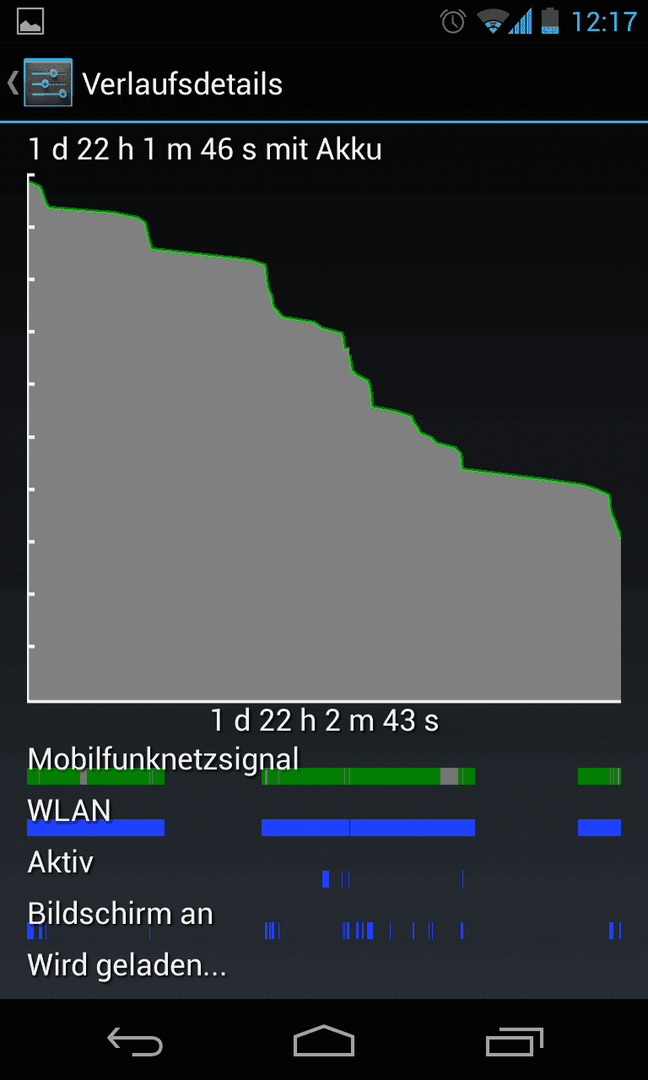

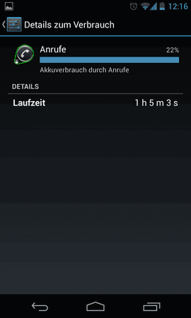

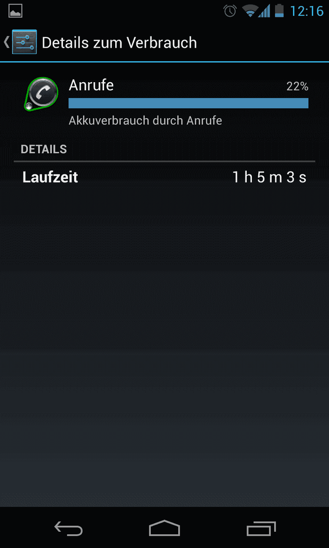

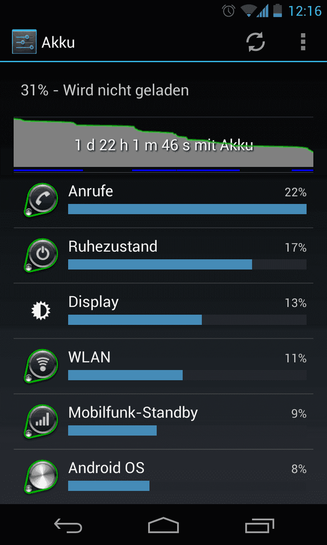

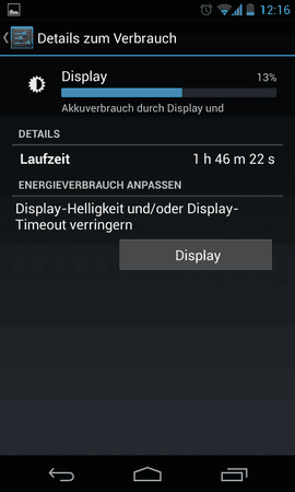

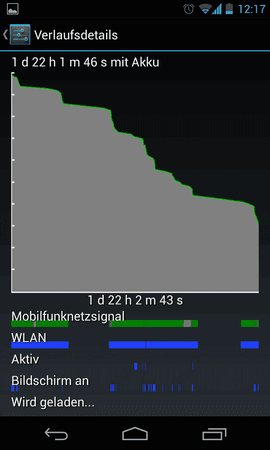

ich wollte mich mal beim rest erkundigen, ob das normal ist. mein n4 hat noch ca. 31% akku. ne gute stunde davon telefoniert, knapp 2 stunden display an. in der akku anzeige ist display mit 13% angegeben und anrufe mit 22%.
d.h. ja anrufe war nur halb so lange aktiv, aber hat fast doppelt so viel akku verbraucht!(ein bisschen weniger ist es schon noch, aber es kommt dem schon sehr nah)
wenn man das jetzt weiterspinnt, würde das ja heissen anrufe verbraucht 4x so viel akku wie display?
kann das sein? oder habe ich irgendwo einen denkfehler?
so oder so ist anrufe mit fast dem doppelten akkuverbrauch bei halb so langer laufzeit wie display angegeben. ich finde das nicht normal!
auf diversen seiten die gesprächsdauer und displayzeiten getestet haben waren gesprächszeiten bis über 10 stunden angegeben und displayzeiten von 5 stunden. also müsste es sich ja vom akkuverbrauch her genau anders herum verhalten, als es bei mir zu sehen ist.
spielt auch das mobilfunknetzsignal von der person, mit der ich telefoniere evtl. eine rolle? oder kommt es nur auf meine eigene an?
-mobilfunknetzsignal ist fast durchgehend grün.
-o2 netz
-displayhelligkeit auf auto
irgendjemand ne idee?
bin sonst eigentlich zufrieden mit meinem akku, aber was bringt mir das wenn er grade beim telefonieren schlapp macht...

@Hurst
Wie Schokomeister schon geschrieben hatte, liegt so wie es aussieht am WLAN (warum auch immer). Die Leistten darunter decken sich doch mit der Akkuanzeige. Da wo bei dir das WLAN unten weggefallen ist ging der AKKU runter.
