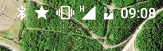

hat irgendjemand auch diesen weißen Stern in der Benachrichtigungsleiste? Irgendwie konnte ich den Grund noch nicht identifizieren.
Danke, Tom
Danke, Tom
Hängt mit dem "Do not disturb" Modus zusammen. Wenn du "Wichtig" wählst, also nur Nachrichten von ausgewählten Sachen, dann ist der Stern aktiv.
