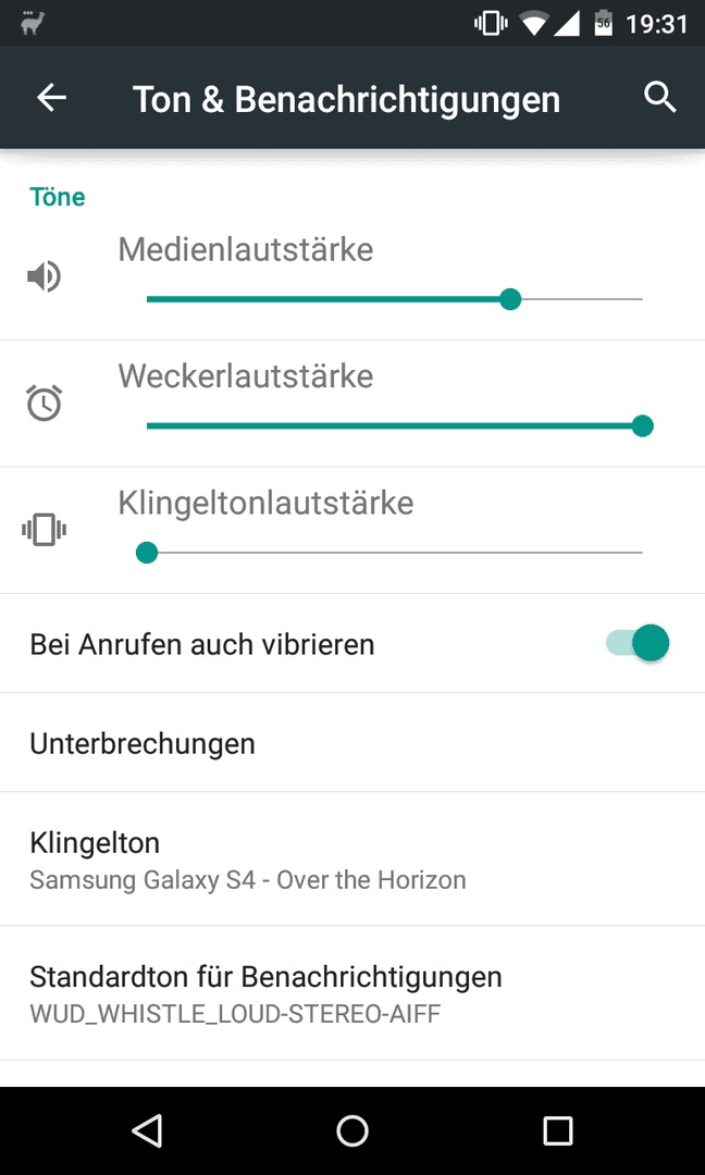

Welches Menü?
Es wurde ja schon gesagt dass das Nexus 9 den silent mode hat. Dort kann man Lautstärke auf 0 drehen...am Ende wars wohl doch nur ein Bug, aber ein sehr komischer...
Ansonsten wären Benachrichtigungs LEDs ein wenig sinnlos.
Na vibrieren bei Anrufen ausstellen, so vibriert es im lautlos Modus doch auch nicht. Die LED sollte aber trotzdem funktionieren oder?

Wenn man kurz die Lautstärke Taste drückt, kommt ein Menu hoch.
Dort auf "Keine" und schon ist lautlos und kein Vibration.
Wenn jetzt noch jemand weiß, wie man galant wieder aus diesem Screen rauskommt....
Einfach auf den Screen tippen.
