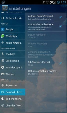

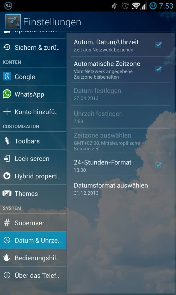

Beziehst du denn Zeit und Zeitzone vom Netzwerk?
N4 ftw!!!
Ja, das mache ich. Aber auch wenn es deaktiviert ist, tritt das gleiche Phänomen auf. Habe jetzt gerad nochmal einen kompletten factory-reset (alles neu auf stock geflasht) gemacht. Erst sah es ganz gut aus. Inzwischen habe ich aber doch wieder eine ständige wachsende Zeitdifferenz (laut Clocksync)..
