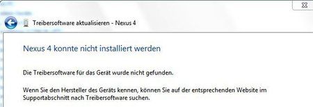

Ich habe das Problem auch, aber keiner der bis jetzt genannten wege Funktioniert. Die drei Varianten vom handy-faq funktionieren nicht bzw. ich schätze bei Variante 1 braucht man rootrechte, die ich momentan noch nicht erteilen will bzw. kann, da ich dazu normalerweise das Gerät als Massenspeicher einbinden können muss. Bei PdaNet kommt nach der installierung wenn ich es verbinden will lediglich eine Meldung, ich solle USB Tether aktivieren, was aber schon längst erledigt ist. Und das Paket aus Variante 2 lässt sich nicht installieren, es kommt nur die Meldung
Weder mit noch ohne USB-Debugging lässt sich da etwas machen, auch nicht, wenn ich von MTP auch PTP wechsle.
Und wenn ich den weg von den XDA-Dev befolge, kommt ohne USB-Debugging das,
bzw mit USB-Debugging das
Hilfe 1
Hilfe 2

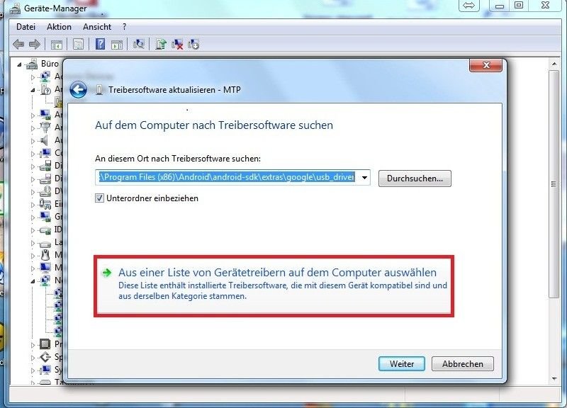

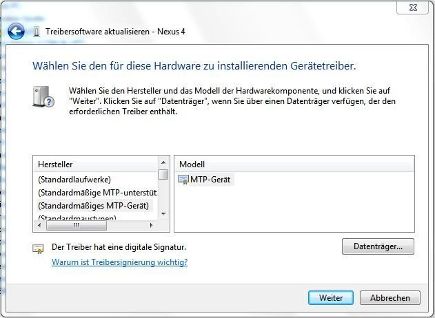

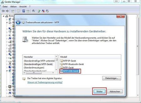

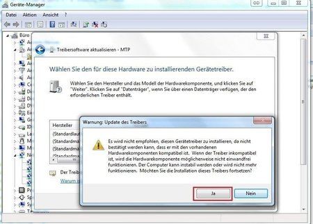

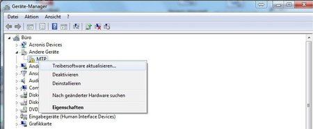

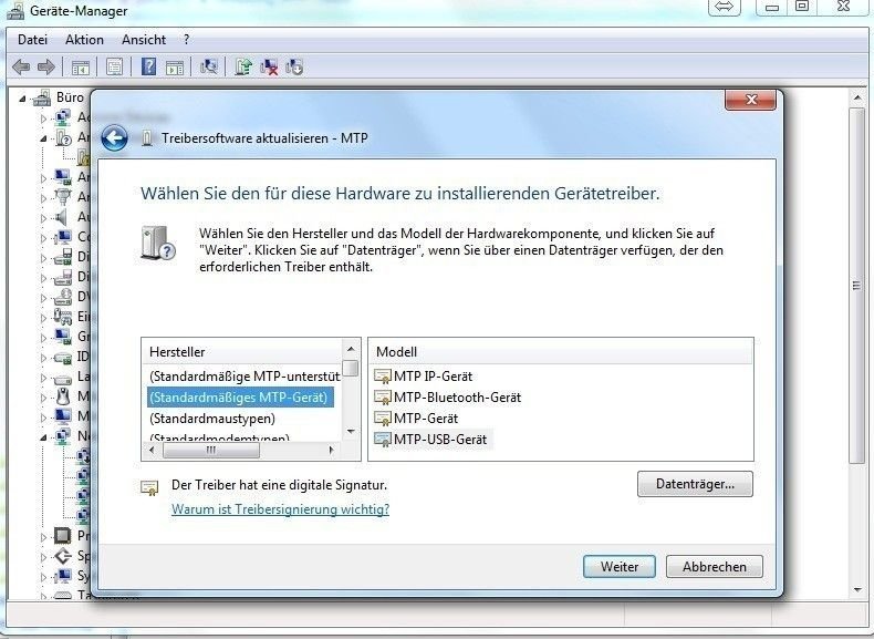

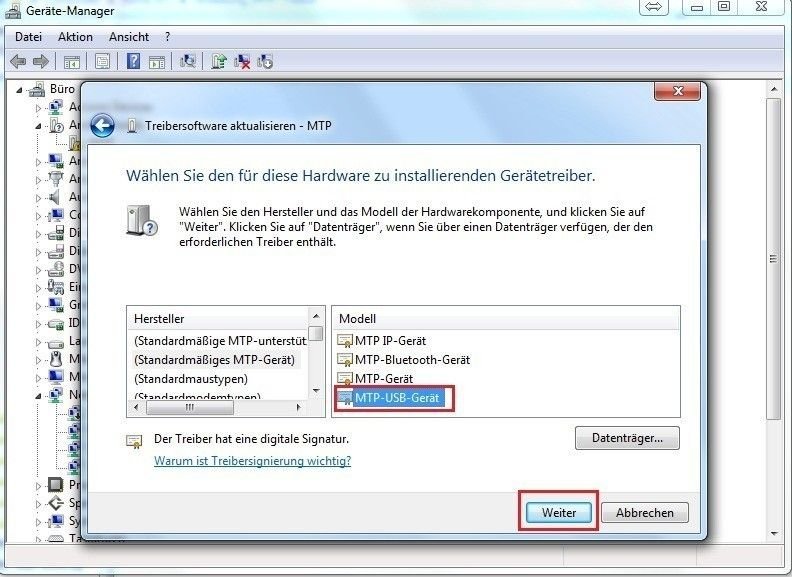

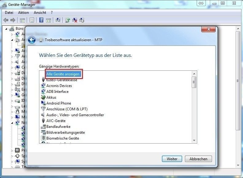

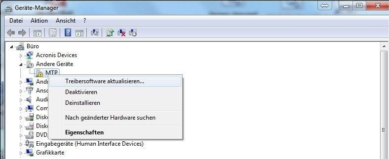

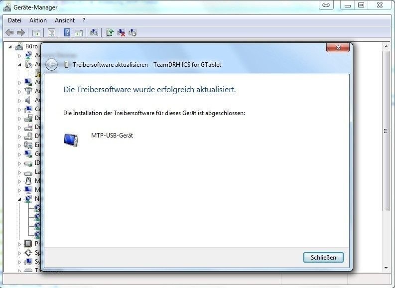

Versuchs doch nochmal von Hand
Reaktionen: Dr-Kimble

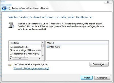

genau das geht bei mir nicht. "MTP-USB-Gerät" wird nicht angezeigt. Nur "MTP-Gerät"
