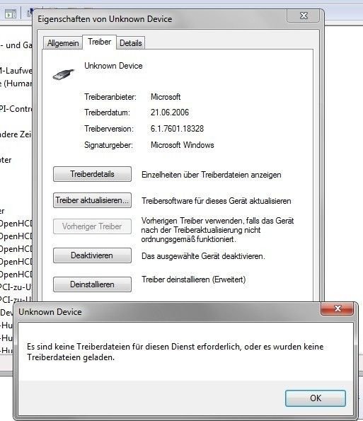

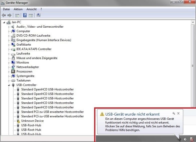

Langsam reichts mir!
Mein Nexus will einfach nicht! PC ist dabei sogar egal. USB Kabel habe ich auch schon diverse ausprobiert.
Das Nexus wird immer so im GM angezeigt:
Das Nexus Toolkit kann mir bei meinem Problem auch nicht helfen.
USB Debbuging AN wie AUS bringt auch nix...

USB-Debugging muss an sei.
Danach gehe mal in "Einstellungen > Speicher > 3Punkte > USB-Debugging
aktiviere dort "MTP", evtl. auch mit PTP probieren.
Dann sollte zumindest im GM "Unbekanntes Gerät" mit gelber Schrift und evtl. mit gelbem Ausrufezeichen erscheinen. Dann probier nochmal mit Wug´s Toolkit.
Welches Windows hast Du? Bei XP (am Netbook) ging es bei mir mit den PDANet-Drivers (Step2, Lsg.#2), unter Windows 7 funktionierten die Raw Drivers von Google (Step2, Lsg.#4) gut.
