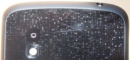

Nun hat man mich aufgefordert, Fotos einzusenden. Gut, dass Ihr gefragt habt!

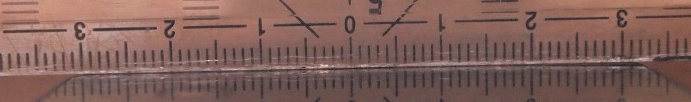

Beim Fotografieren habe ich nämlich entdeckt, dass das Gerät oben dicker ist als unten. Das heißt, das Glas MUSS irgendwann springen. Fotos anbei.
Sehr interessant!
Leider kann ich mit den Fotos nicht soviel anfangen. Das erste Bild ist klar, aber was hast Du dann fotografiert? Wenn man die Bilder nicht selbst gemacht hat, ist das etwas schwer zu sagen.
Vielleicht eine kurze Erklärung dazu?
Okay.
Das Foto mit dem Geodreieck zeigt die Rückseite des n4, das untere Ende ist dabei zum Betrachter hin.
Am oberen Ende liegt besagtes Geodreieck von links nach rechts über das Handy und zeigt somit eine deutliche Wölbung der Rückseite.
Legt man das Geodreieck am unteren Ende von rechts nach links, liegt es überall gleich auf.

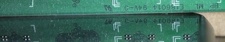

Die Bilder mit dem hohen Grünanteil zeigen dasselbe mit einem Speicherriegel - die Rückseite war einfach zu glatt, so dass das Geodreieck immerzu abrutschte.
Nein, das ist natürlich keine Innerei des nexus, das bleibt hübsch zu ;)

Wie sehen Eure Rückseiten aus? Messt bitte mal nach, ob diese plan sind oder nicht!

ich habe leider keine Kamera, mit der ich es aufnehmen kann, aber meine Rückseite ist plan. Das Geodreieck liegt auf beiden Seiten komplett an.
Also ich hab eben mal mit einer unbenutzten Cuttermesserklinge nachgemessen. Durch die dünne Schneide sieht man das ganz gut. So wirklich plan ist die Rückseite eigentlich nirgendwo, weder in der Breite, noch in der Länge. :-( Einzig das Display ist völlig plan, wenn man mal von den absichtlich abgerundeten Kanten absieht. Das bestätigt aber wohl nur, dass ich richtig gemessen habe.
Quer über den Lautsprecher ist es noch am besten, trotzdem gibt eine leichte Ausbeulung nach außen
Quer über die Kamera ist die Ausbeulung schon stark nach außen, ich schätze zwei bis drei Millimeter.
In Längstrichtung liegt die Klinge jeweils oben und unten auf, in der Mitte ist Luft. Also in Längstrichtung eine mittige Wölbung nach innen.
Wenn es wirklich an dieser Spannung liegt, müsste dann der Riss bei dir nicht eher Längst anstatt Quer verlaufen?

PS: es ist kaum möglich den Verlauf des Risses vorherzusagen wenn es mehrere Spannungsebenen gibt. Beim N4 sieht man aber meistens EINEN Riss in der Nähe der LED-Aussparung. Meistens war der Verlauf bisher quer über die Ecke durch diese Aussparung hindurch. Ein User hier hatte einen extremen Trümmerbruch in der Lautsprechergegend ... da würde ich dann von einer anderen Ursache ausgehen. Sturzschäden sind in der Regel eher wie ein Spinnennetz, Spannungsrisse bei solchem Glas eher einzelne Linien.

Mein Nexus ist nicht perfekt eben. Von Oben gesehen bis kurz nach der Kamera fast gerade, dann eine Delle bis unten, tiefste Stelle ist 3,5 cm von unten, genau 0,5 mm tief! Quer drüber fast überall perfekt, außer bei der Kamera und der LED sind leichte unebenheiten

Wenn ich mit dem Ding Tischtennis gespielt hätte, ok. Dann würde ich sagen, ich bin eben ein Idiot und kann mit solch hochwertigen Sachen nicht umgehen, aber so.. Ich habe das Teil behandelt wie das sprichwörtliche rohe Ei. Das ist also eine Frage des Prinzips!
Auf dem Foto sieht man übrigens diese Microkratzer. Die sind auch fast nur dort, wo man die leichte Erhebung messen kann...
