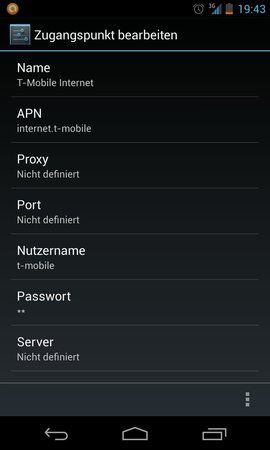

Wenn ich die lösche, trägt er sie automatisch wieder ein? Wüsste nicht was ich da alles eintragen soll vor allem bei passwort...

Welcher Provider ist es denn?
Edit: gerade gesehen. Telekom.

Gesendet von meinem Nexus 4 mit Tapatalk 2
Sieht richtig aus.
