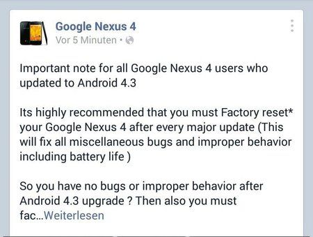

Ein kleiner Tipp von Google selbst (siehe Screenshot)
Dem ist nichts hinzuzufügen ;)
Gesendet von meinem Nexus 4
Reaktionen: Patman75
Naja, nicht jeder Nutzer will seine Daten komplett sichern und dann alles Löschen + Wiederherstellen. Besonders unwissenden Nutzern kann man das nicht zumuten.
Es geht aber nicht nur um Userdaten.
Sondern auch um Systemdaten.
@cyberdroid: Hast du evtl. einen Link zu dem kompletten Beitrag - dürfte ja Google+ sein, oder?
Danke! :)
Heißer das ich installiere das ota update 4.3 und stelle danach das Telefon Auf Werks Einstellung zurück? Dann ist doch auch titanium backup weg inkl dem ganzen Ordner mit den backups?!
