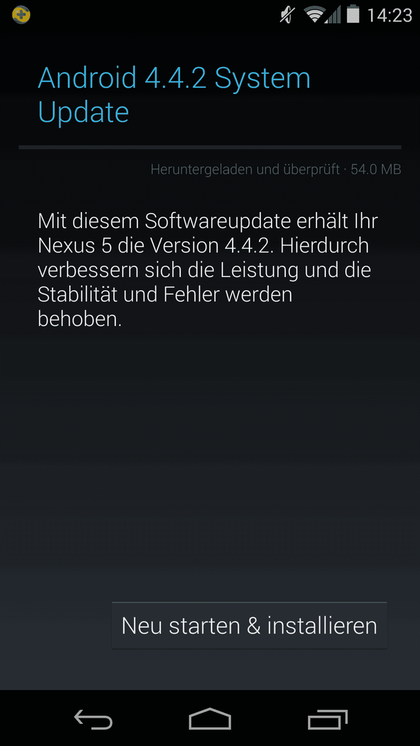

Also ich habe soeben das update angezeigt bekommen und was balu baer sagt stimmt nicht ganz von 4.4.0 auf 4.4.2 sind 54 MB:confused2:
Siehe Screenshot Anhang
balu_baer schrieb:
ist schon alles richtig. 1MB Unterschied passt schon. Unterschiedliche ZIP-Verfahren bzw. berechnungsgrundlagen von Windows o.ä.
