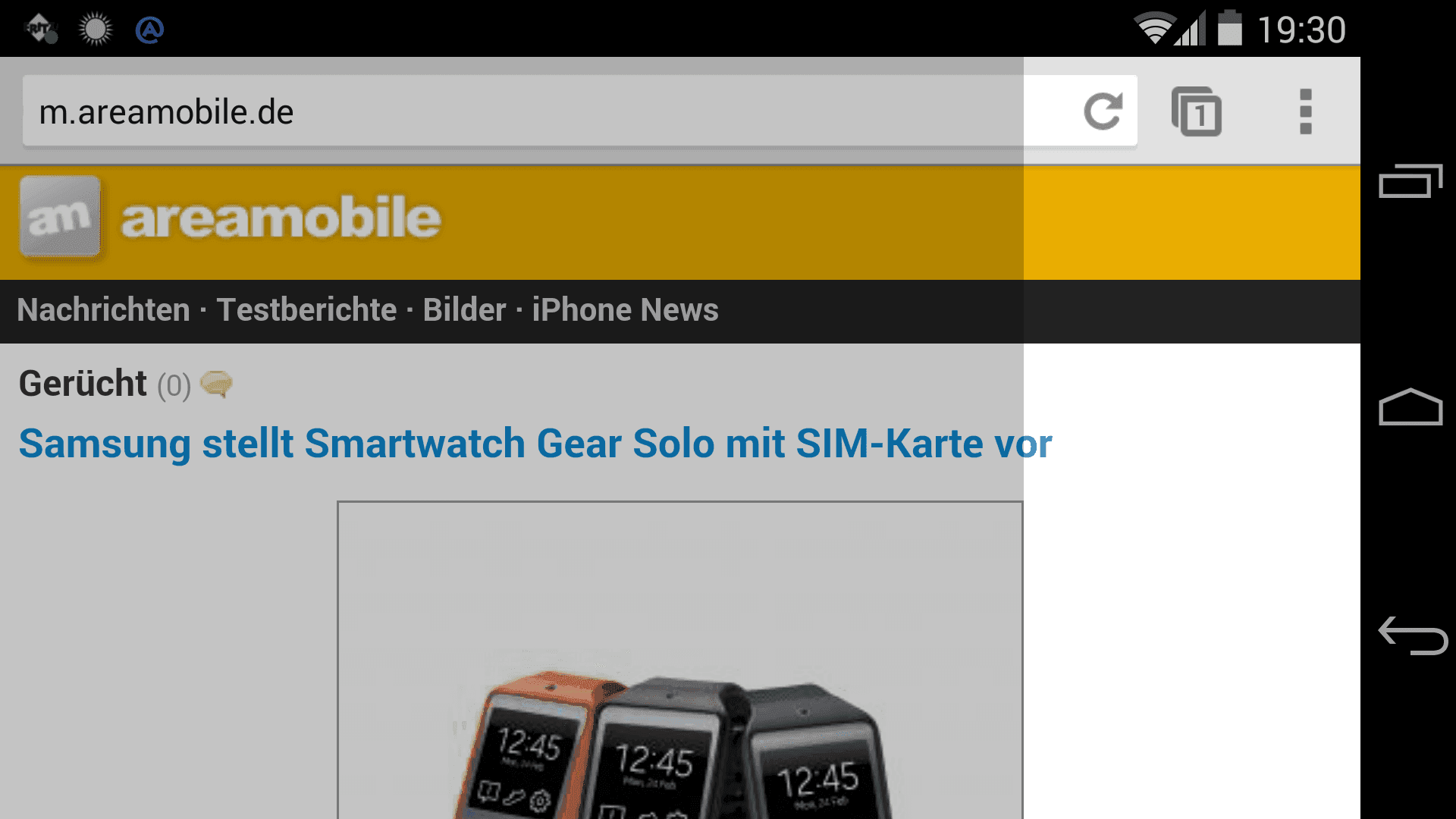

Da mir die Auto Helligkeit auch zu hoch erscheint habe ich mir YAAB mal installiert.
Gefällt mir soweit ganz gut. Um die Diskussion ob nur das Display abgedunkelt wird oder die Helligkeit tatsächlich runter gestellt wird habe ich mal folgenden Screenshot angehängt. Dieses Phänomen habe ich desöfteren beim wechseln vom hoch in den Quermodus.
Kann das noch jemand bestätigen? Merke allerdings beim Akkuverbrauch auch keine große Verbesserung...
Werde mich wohl doch mal mit Lux auseinander setzten müssen.
Der nachtmodus von yaab ist ein filter.
Reaktionen: granturismo und hegse
Ok, das wusste ich gar nicht.
