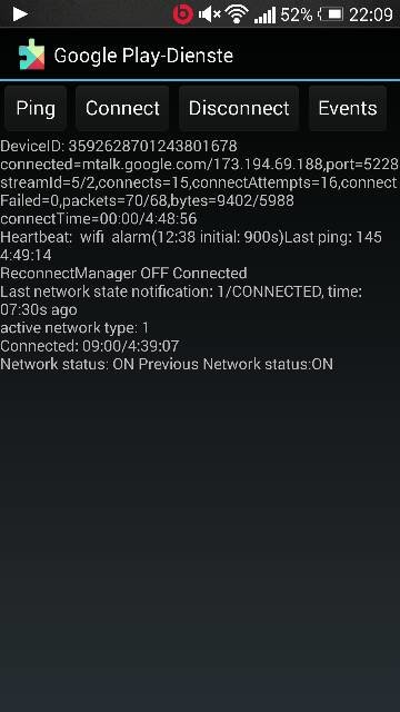

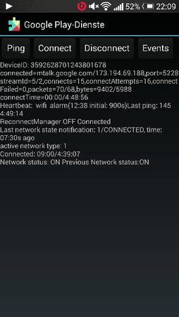

@Roland Haus: Was steht bei dir im Statusbericht vom Push Notification Fixer? Irgendwelche besonderen Meldungen zu "Heartbeat failed" oder "connection closed"?
Mach dir selbst ein Bild ich verstehe davon kaum etwas. .
Gesendet von meinem HTC One mit der Android-Hilfe.de App

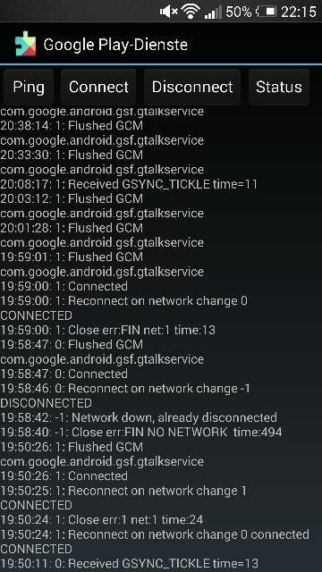

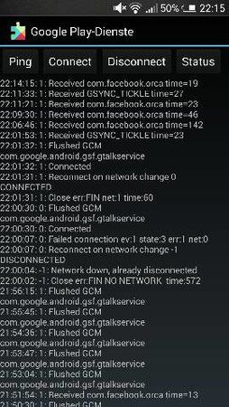

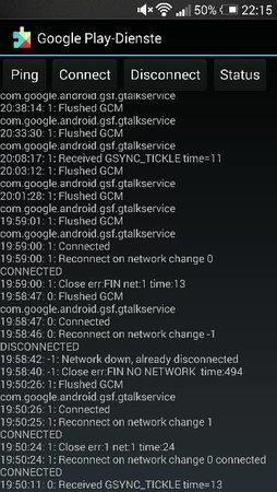

Sieht soweit gut aus, jetzt nur noch ein Bild von dem Screen der erscheint wenn du oben in der Leiste auf "Events" klickst.
So...
Hm, wird zwar relativ häufig disconnected aber es reconnected sofort, daran wirds wohl nicht liegen. In meinem Fall stand dann dort in mehr als 20 Einträgen hintereinander "no connection" oder was in der Richtung.
Kann dir da also leider nicht weiter helfen.

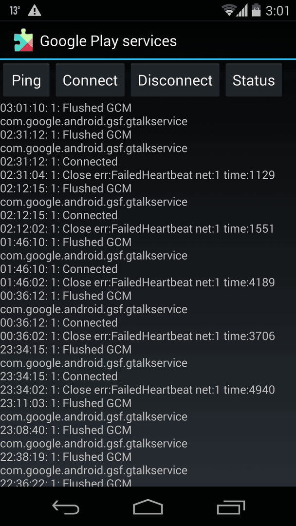

Ich habe die App auch mal getestet. Was sagt ihr zu diesem Log?
Was bedeutet "Close err:FailedHeartbeat"?
