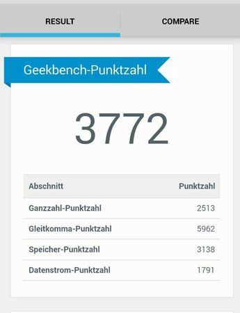

Geek Stock

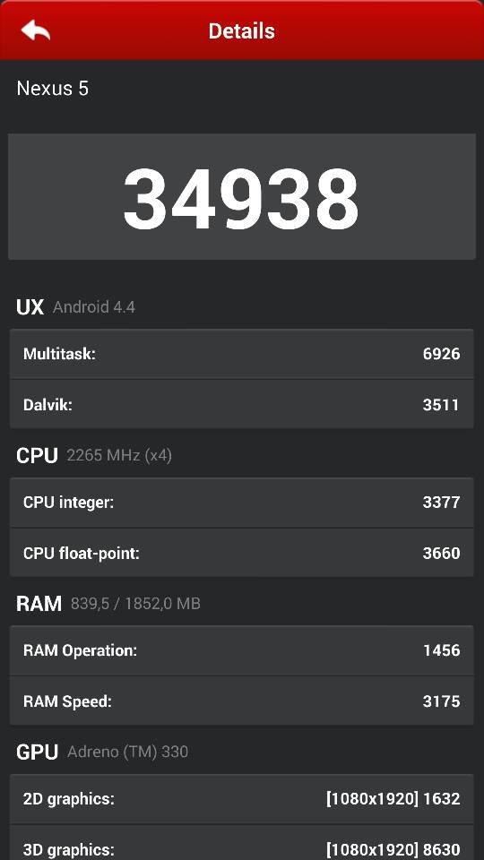

Hier mein Beweis mit den knapp unter 35k..
Reaktionen: TheZero
