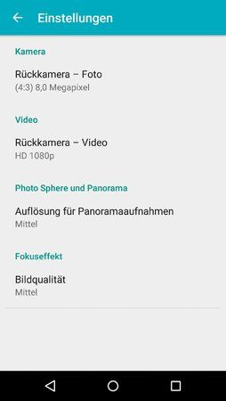

Die Kamera erscheint nicht mal mehr in den Einstellungen!

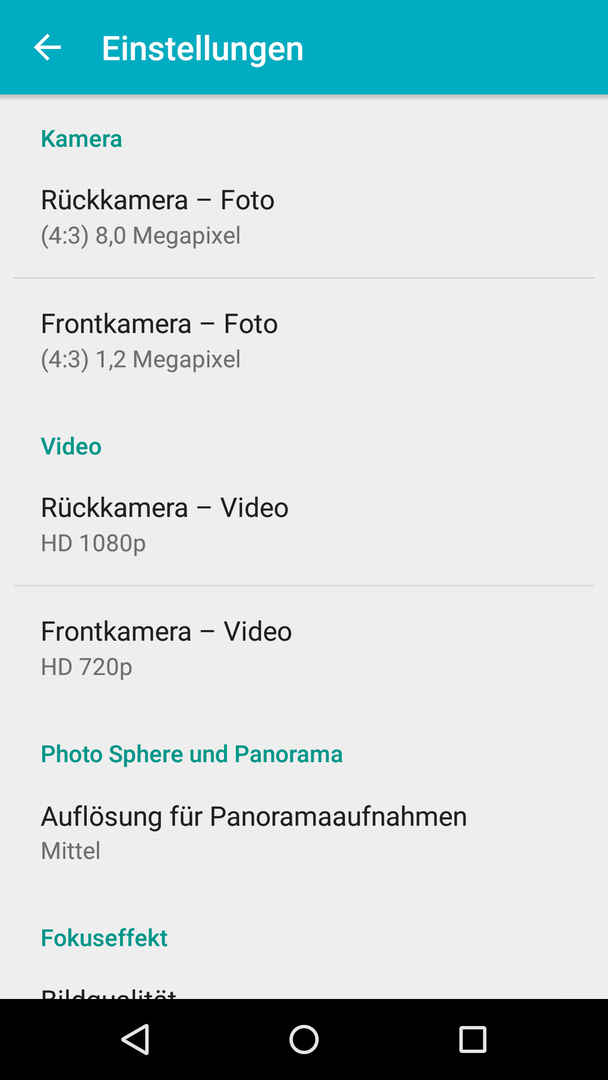

Hi.
Ich benutze die Frontkamera praktisch nie, habs eben aber mal ausprobiert. Ich kann problemlos umschalten und mit beiden Kameras Bilder machen. Bei mir taucht die Frontkamera aber auch in den Einstellungen aus (siehe Anhang). Also kein prinzipielles Problem. Noch zur Info: Ich habe Stcok 5.1.1. drauf.
Gruß Kai

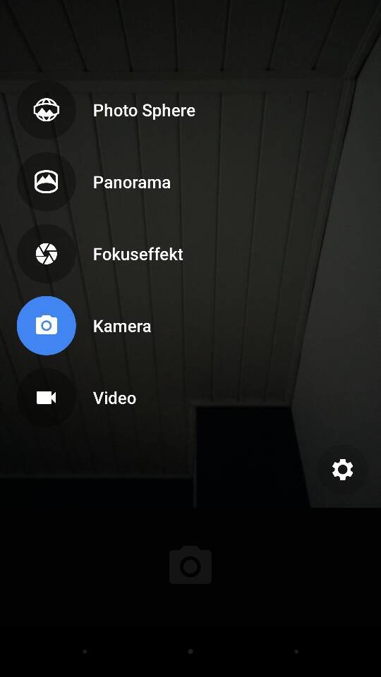

Wenn ich da rechts unten auf die 3 Punkte tippe, kommen die Piktogramme und wiederum ganz rechts ist dieses Rechteck für die Kameraumschaltung.
Dauert dann zwar 2-3 Sekunden bis es umschaltet (weiß nicht ob es zuvor auch so lange gedauert hat) aber ich kann damit problemlos zwischen Rück- und Frontkamera hin- und herschalten.
(Stock und immer nur OTA Updates)

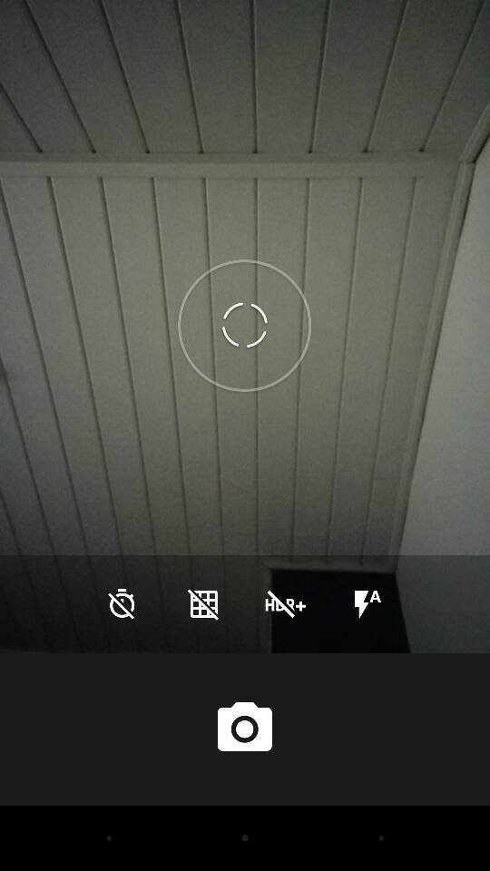

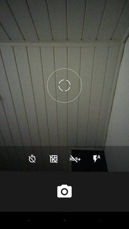

So sieht es bei mir aus ;)
