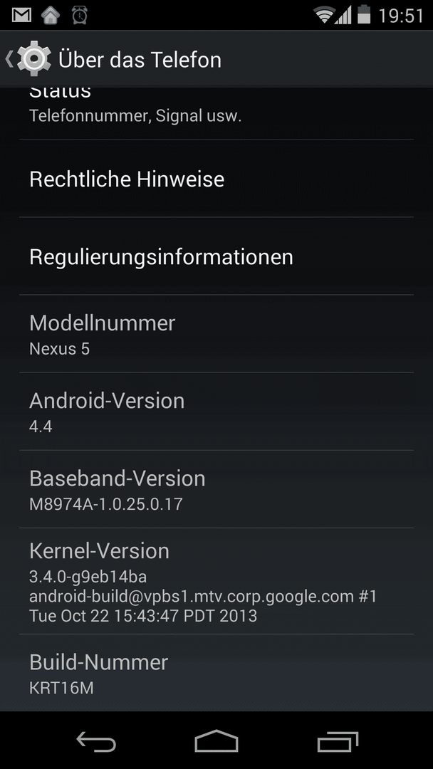

Simyo Karte mit Nexus 5: auch bei mir das Netz auf einmal weg. Flugmodus an und aus, dann geht es meistens wieder. Wenn es an KitKat liegt geb ich es zurück.
Meine Basebandversion ist auch M8974A-1.0.25.0.17
