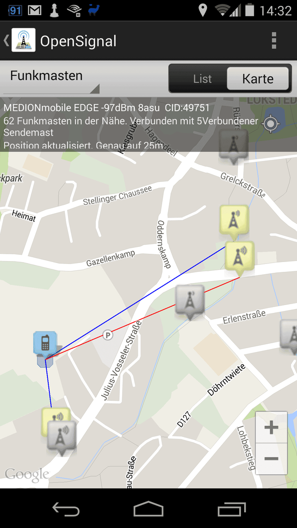

Habe seit 5 Tagen das Nexus und habe einen Bug gefunden, wobei ich nicht weiß, ob das Netz (EPlus) daran Schuld ist, oder das Handy.
Wenn ich fest an einem Ort bin, bucht sich das Handy oft in eine Funkzelle ein, die nur schwach empfangen wird. Erst nach einiger Zeit wird (am gleichen Ort) eine stärkere Funkzelle ausgewählt (laut Anzeige am Handy + OpenSignal). Manchmal scheitert dabei das Handover, d.h. das Nexus ist einige Sekunden nirgends eingebucht (kein Netz), dann bucht es sich in die starke Funkzelle ein und hat guten oder sehr guten Empfang.
Außerdem gibt es noch etwas für mich Überraschendes: In OpenSignal wird mir häufiger angezeigt, das Nexus 5 sei mit mehreren Funktürmen verbunden. Hatte die App vorher schon auf meinem GNex und habe da nie ein solches Phänomen beobachtet.

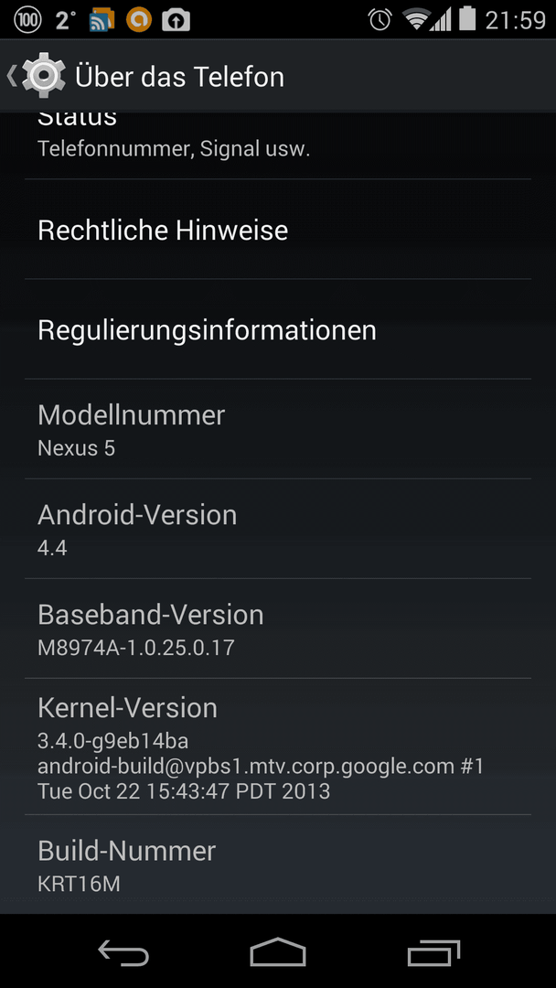

Der Handover funktioniert einfach nicht. Wundert mich nur, dass es nun mittlerweile bei allen Netzen ist, aber nur sehr wenige Nutzer betrifft. Vielleicht liegt es an einem bestimmten Modem...!? Es betrifft nur unsere Geräte, nicht alle. Das heißt wir müssten mal nach Gemeinsamkeiten suchen.
Meine Basebandversion ist M8974A-1.0.25.0.17. Wäre nicht schlecht, wenn Ihr andere Nutzer (die nicht betroffen sind) nach Ihrer Baseband fragt.
Hab dieselbe...

Habe dieselbe Baseband-Version und das Problem, dass ich manchmal nach einem Anruf kein Netz mehr habe (obwohl ich nicht die Zelle verlassen habe). Ich merke das dann erst nach einiger Zeit, wenn ich wieder telefonieren will (habe gleichzeitig WLAN-Empfang).
Ich muss dann den Flugmodus toggeln, aber habe schon Anrufe verpasst.
Sieht mir nach einem Bug aus, ich hoffe das das bald behoben wird.
Baseband: M8974A-1.0.25.0.17
