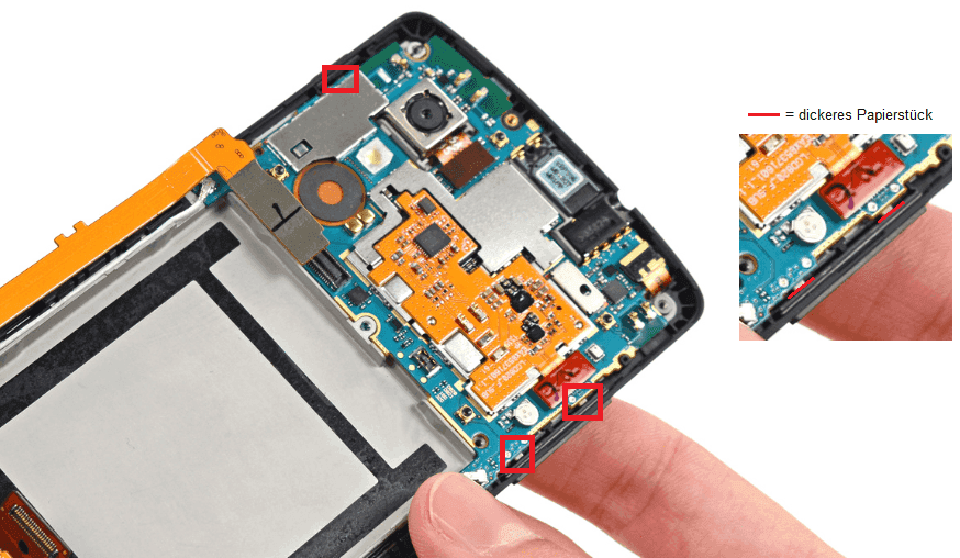

Werde wohl morgen auch den Powerbutton fixen...
Für alle die es vor haben zu tun:
Nach dem die Rückplatte ab ist müsst ihr nur noch diese schwarze Abdeckung abschrauben und entnehmen
http://d3nevzfk7ii3be.cloudfront.net/igi/mu1TmRuILXuT2NE1.huge
Zum eigentlichen Beseitigen des Raschelns:
wie hier beim angefügten Bild, Papier (etwas dickeres Papier oder von einem Lieferservice-Flyer) mit einer Pinzette dazwischen klemmen. FertiG! :razz:

D.h. nach Zusammenbau sitzt die Rückabdeckung wieder schön fest drauf und fängt nicht an plötzlich zu knarzen oder ähnliches?
Dafür hätte ich nämlich Angst, Button-Klappern beseitigen und dafür lockeres, knarzendes Gehäuse kassieren. :D
