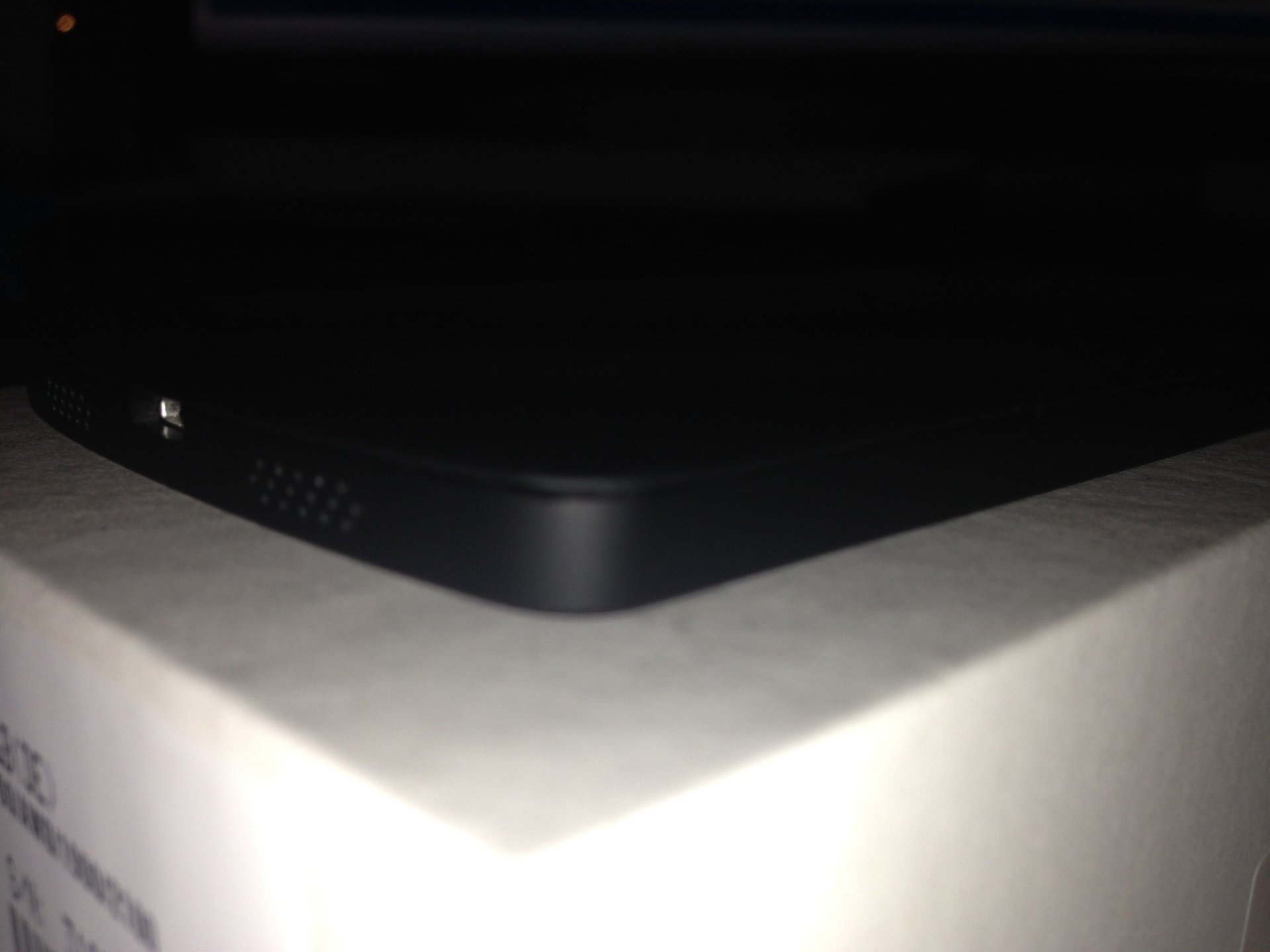

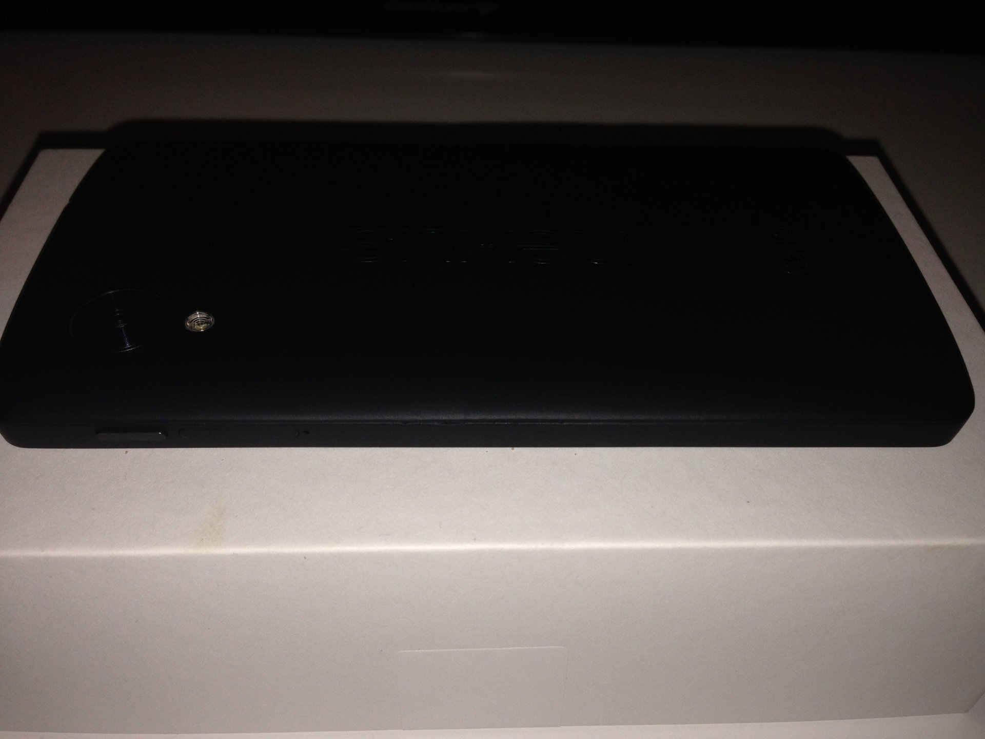

Machst mal Foto wie verunstaltet es ist?

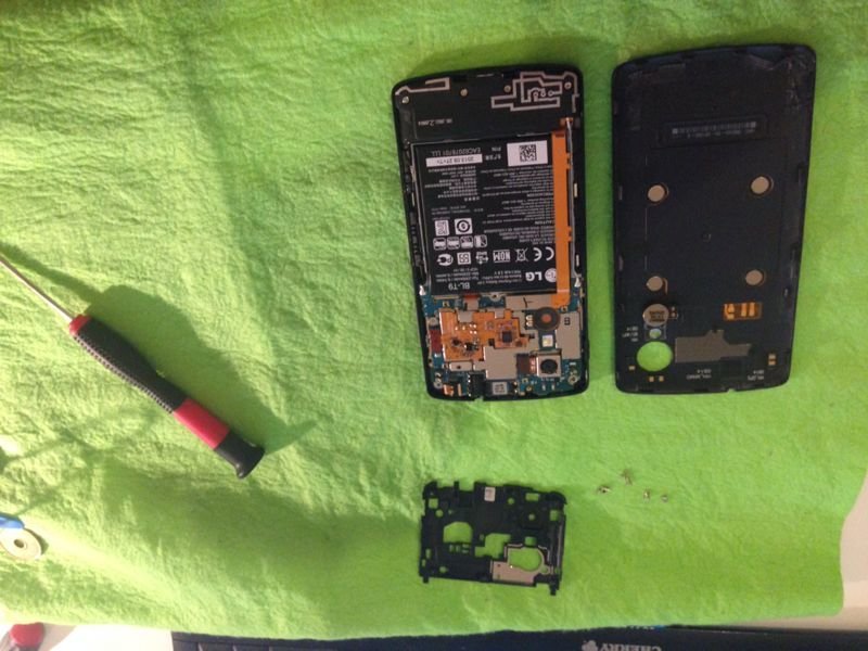

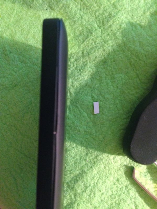

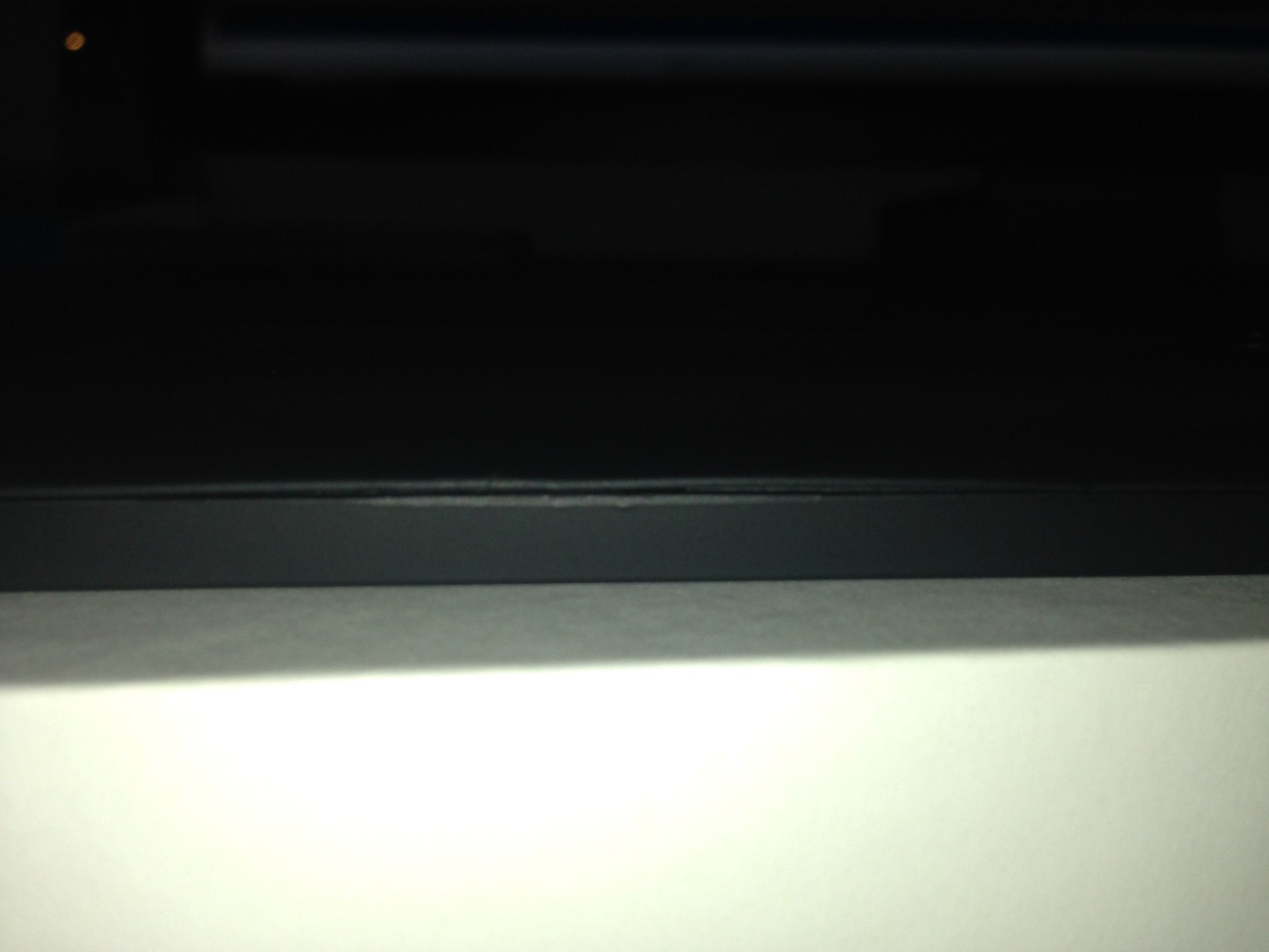

Die Fotos meiner Schandtat habe ich angehängt. Für mich ein klares Fazit: Bin nicht gemacht für solche Eingriffe :glare:. Als es nicht so recht wollte bin ich ungeduldig geworden, mich noch mehr beeilt und unachtsamer gearbeitet.
Edit: Die Fotos mit der grünen Unterlage habe ich während des Prozederes geschossen.

:eek: okay...HM sieht nach GEWALT AUS ;)
Mach nen Bumber oder ein Case drum^^
Jop.. im Eifer des Gefechts (die Mistdinger in der Mitte wollten echt nicht so wie) habe ich wohl zuviel rumgefuchtelt, vor allem wie ich jetzt weiß nicht weit genug unter das Cover geschoben und stattdessen nahe am Rand hoch und runter gehebelt. Habe ich erst gesehen, als es schon passiert ist. Fail..

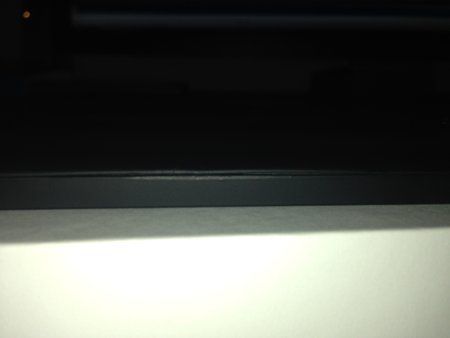

  • Hier noch ein Foto ;)
