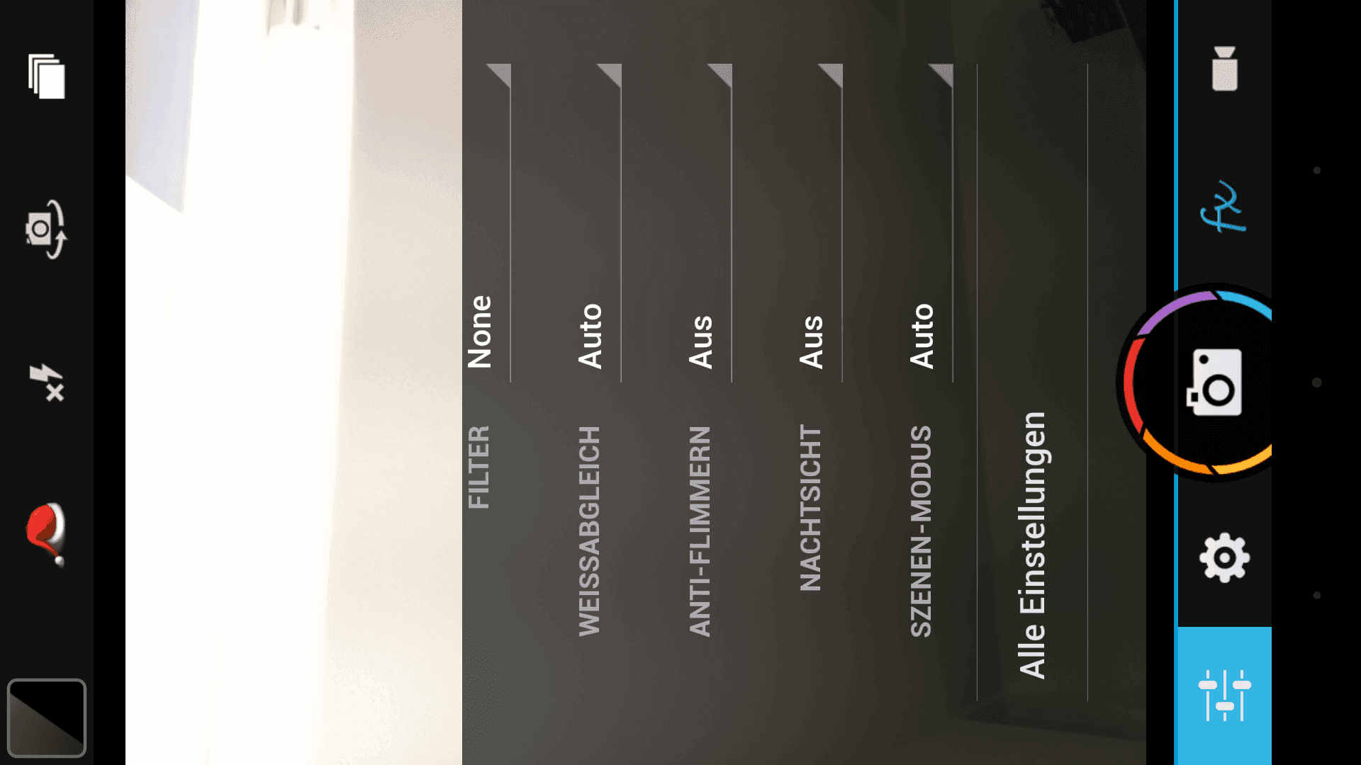

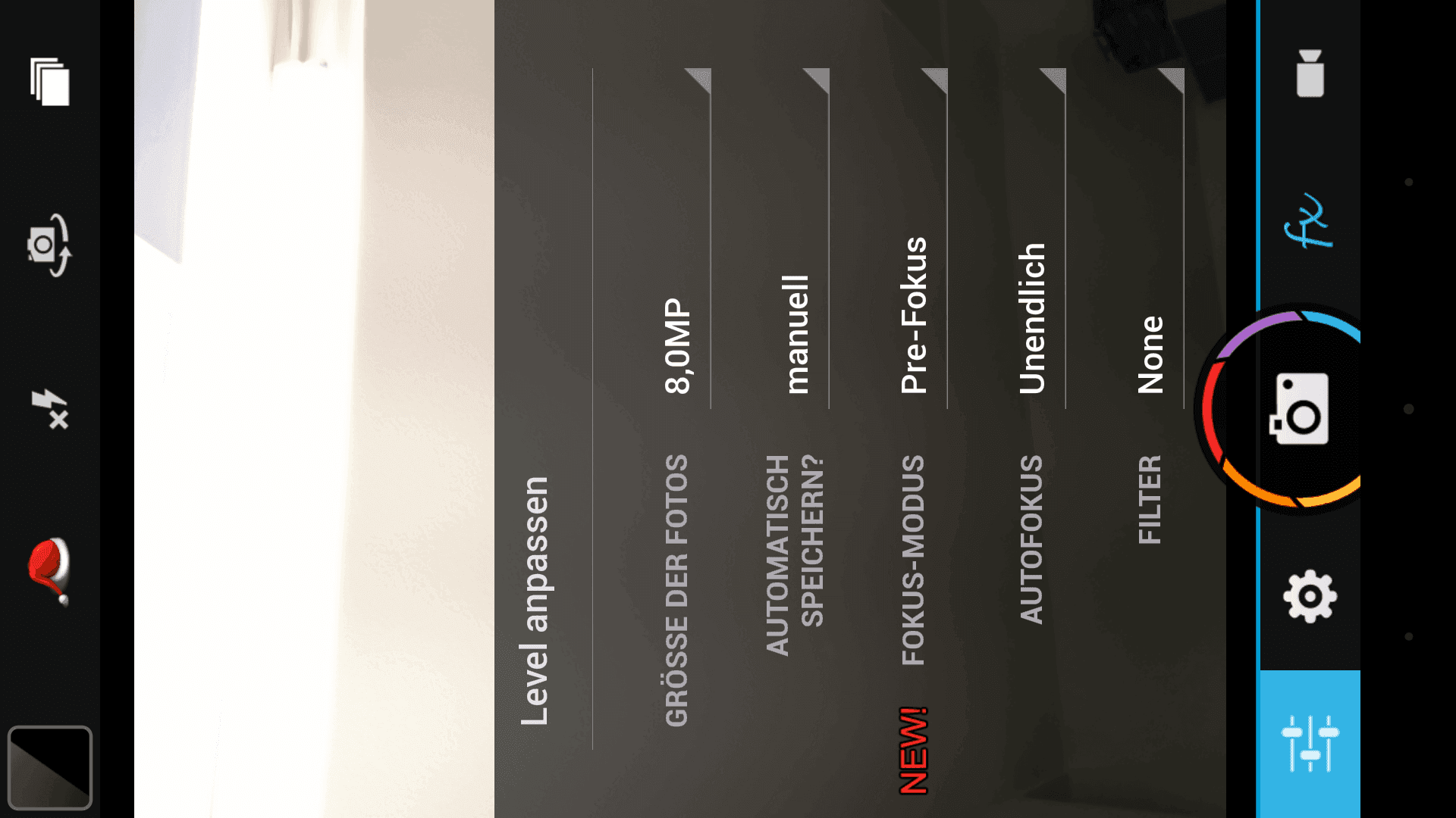

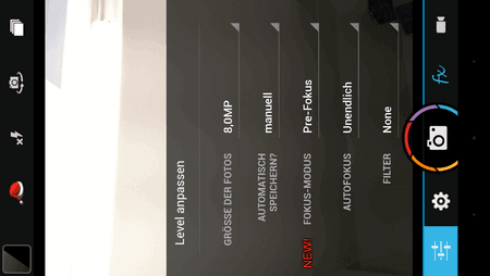

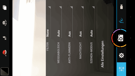

avalon666 schrieb:
Wenn du auf den Einstellungsbutton klickst und dort dann nach Unten Scrollst kommst du zu den ISO-Einstellungen.
So sieht's bei mir aus.
Ok, scheint Handy Abhängig zu sein. Dort wo bei dir der Szene Modus ist habe ich die ISO-Einstellung. Dafür keinen Szene Modus.
