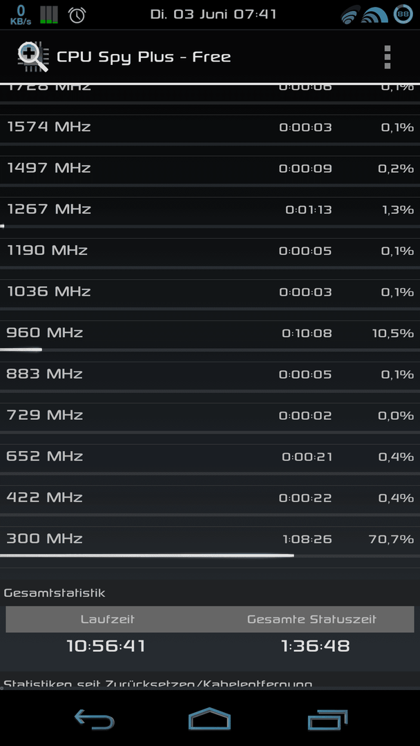

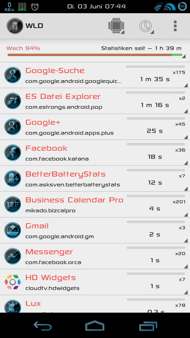

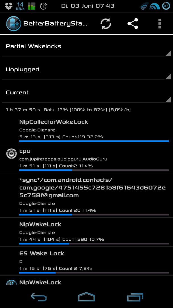

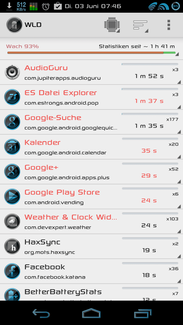

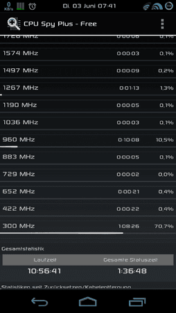

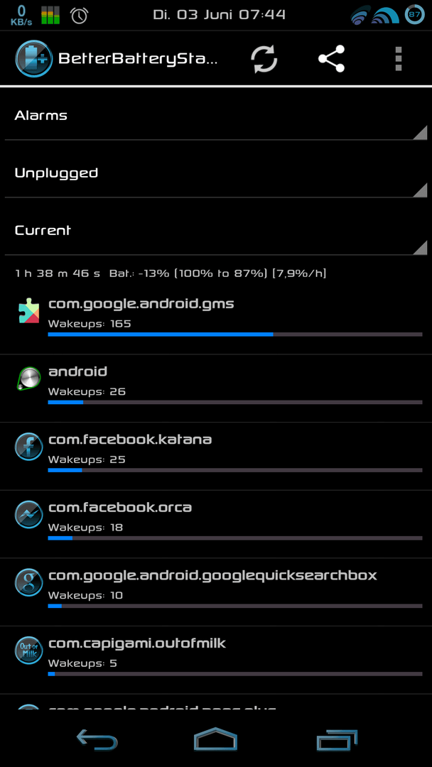

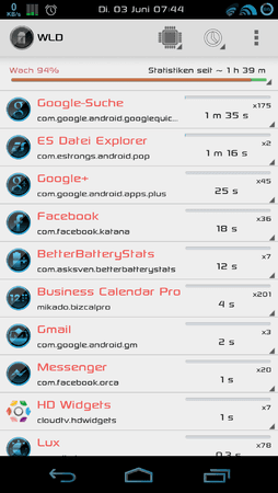

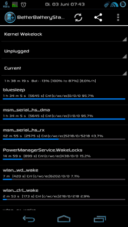

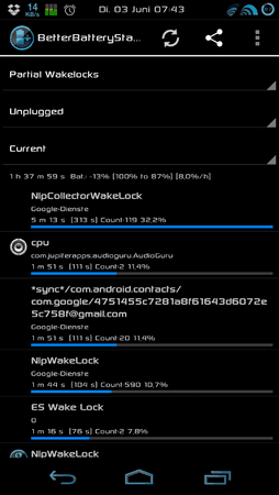

Hallo Community,
ich bin etwas verzweifelt, weil ich keinen wirklichen Lösungsansatz habe.
Mein Telefon geht seit Wochen nicht mehr von alleine in den Deep Sleep.
Ich muss den Flugmodus aktivieren, rebooten, warten, bis alles geladen ist, Flugmodus deaktivieren. Dann geht es auch mal schlafen.
Sobald ich es allerdings lade, war's das wieder.
Ich habe schon mit zig Apps versucht herauszufinden, welche App das Telefon wach hält, finde aber nichts. Derzeit bin ich auf Purity unterwegs und dem Faux Kernel unterwegs, falls das irgendwie relevant sein sollte.
Habt ihr vielleicht noch eine Idee, wie ich hier weiterkommen könnte?

So, ich muss gar nicht groß auswerten - es liegt bzw. lag tatsächlich am aktivierten Bluetooth:
bluesleep (): 3 h 15 m 5 s (11705 s) Cnt:(c/wc/ec)1/0/1 80,8%
msm_serial_hs_dma (): 3 h 15 m 5 s (11705 s) Cnt:(c/wc/ec)2/0/0 80,8%
Egal, ob eine aktive Verbindung besteht oder nicht. Sobald BT aktiv ist, lässt es das Telefon einfach nicht mehr schlafen gehen.
Das ist doch aber nicht richtig so, oder? Ich kann mich erinnern, dass ich BT auf meinen vorherigen Androiden auch immer an hatte, da gab's allerdings keinerlei Akku Probleme.

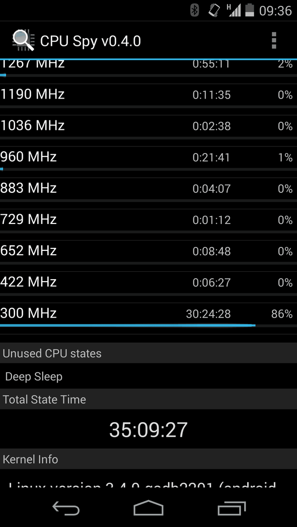

ich hab das selbe Problem -> unused cpu states = deep sleep
Bluetooth ist immer an, weil ich eine Freispreicheinreichtung im Auto habe. Ich werde Bluetooth jetzt mal abschalten und dann schauen ob das Nexus 5 in den Deep Sleep Modus geht. Ich poste meine Erkenntnisse hier im Thread ob es was hilft, BT zu deaktiveren.
Zuvor hatte ich ein Nexus 4, da war WLAN und BT immer Aktiv und keine Problem mit der Akkulaufzeit.

also bei mir (Stock ROM / KEIN Root) liegt es definitiv am Bluetooth.

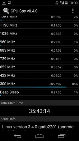

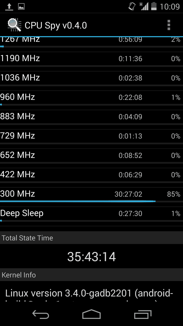

Um 9.44 habe ich hier gepostet das ich Problem habe, danach habe ich BT deaktiviert und das Handy nicht mehr angefasst.
Um 10.10 habe ich drauf geschaut und siehe da -> das Telefon war genau 26 Minuten im DeepSleep !
Siehe Screenshot
