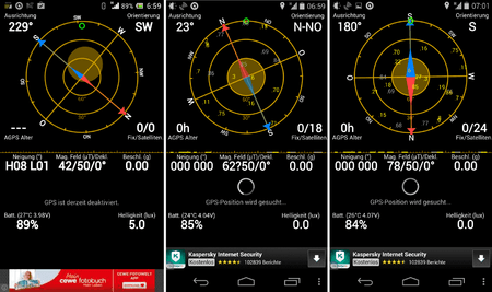

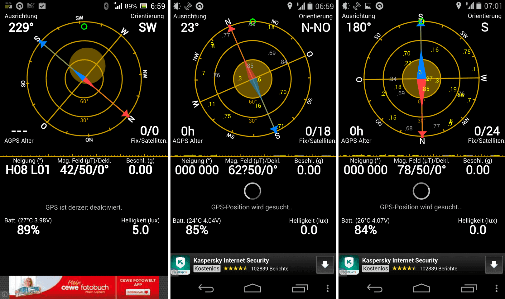

Ja von wegen alles in Ordnung. Bei mir ist es momentan so:
Wenn ich den Kompass kalibriere, stimmt er eine Zeit lang. Ich kanns ja noch prima mit dem alten XPeria P vergleichen und weiß, wo bei mir Norden ist. :cool2:
Aber wehe, man macht ne Weile nix oder bootet das Nexus gar neu: Dann vergisst das Ding scheinbar die Kalibrierung und der Kompass dreht sich willkürlich in einem etwa 30 Grad-Radius hin und her, der aber gar nicht der ungefähren richtigen Richtung entspricht. :cursing:
Schaut euch mal den Anhang "xp_nexus_1" an. Linker Hand mein XPeria P, in der Mitte das Nexus ohne erneute (xte *genervt*) Kalibrierung. Wobei ich anmerken muss, dass auch das Xperia P um ein paar Grad nicht stimmt, aber das Nexus liegt halt völlig daneben, fast 180 Grad. Rechts dann das neu kalibrierte Nexus, das stimmt zu 100%, besser noch als das Xperia.

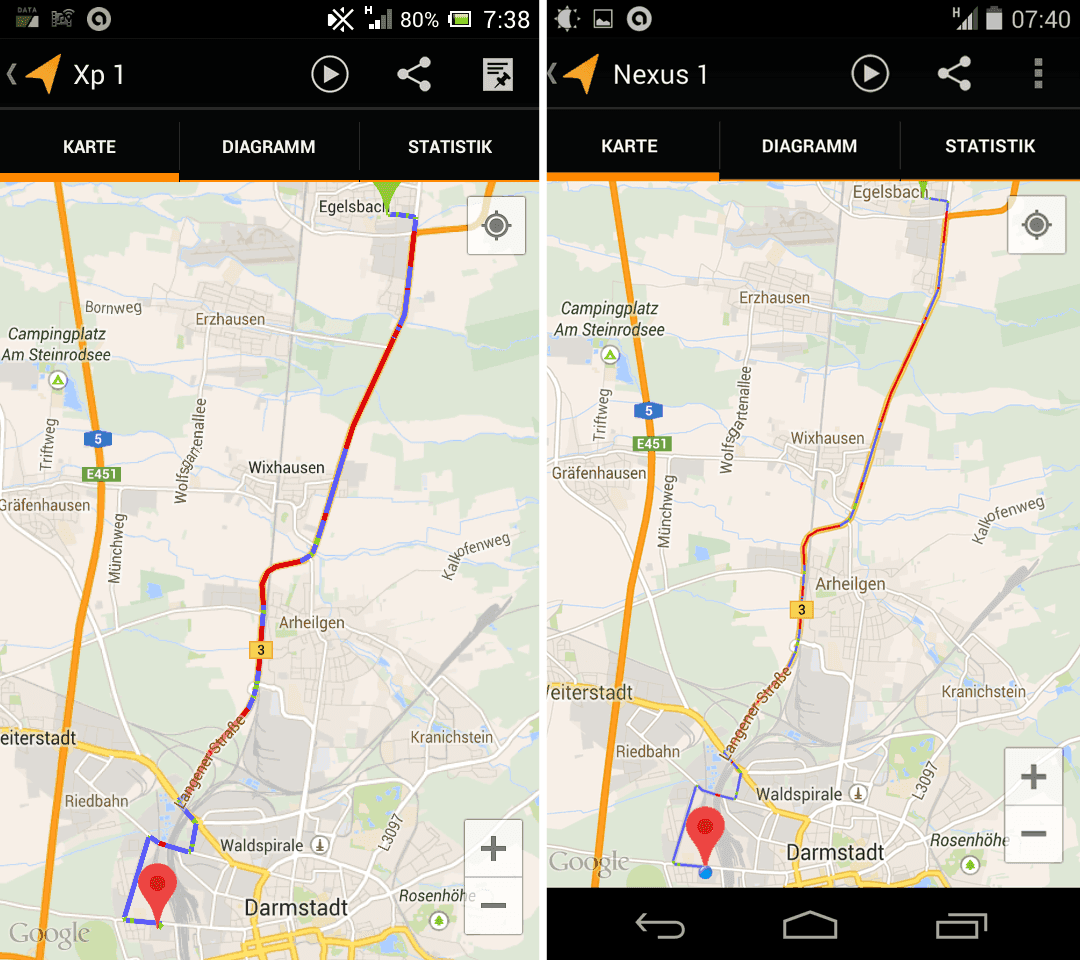

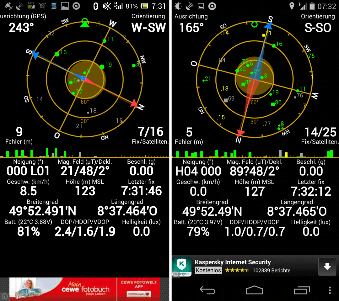

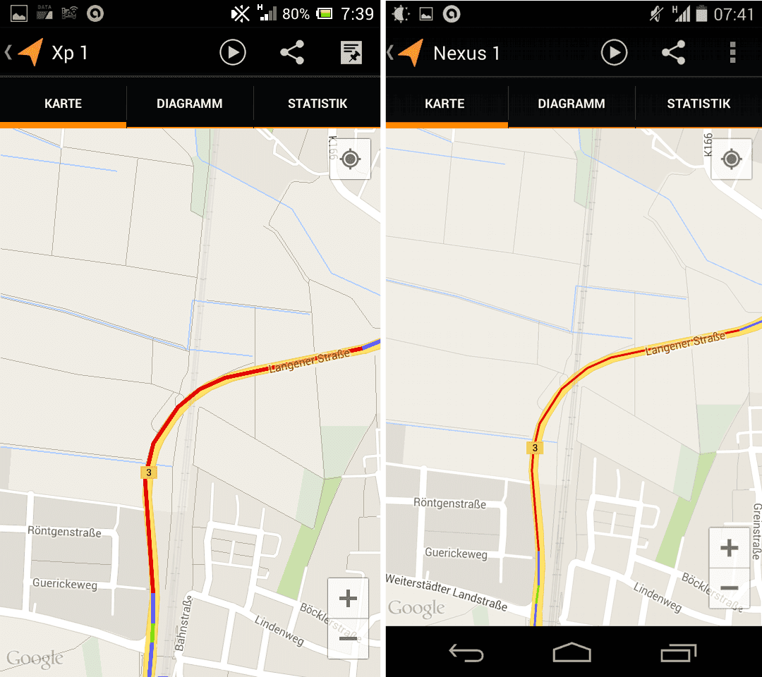

Ich bin dann heute früh mit GPS (Einstellung "Nur GPS") zur Arbeitsstelle gefahren. Hier stimmt der aufgezeichnete Weg sehr gut, auch war das GPS-Signal niemals weg (siehe Anhang "xp_nexus_strecke" und "xp_nexus_streckendetail", links das Xperia P, rechts das Nexus). Auffällig nur: Am Ende der Strecke habe ich erneut beide Handys verglichen, schaut euch den Anhang "xp_nexus_ankunft" mal an. Hier ist das Nexus (im Bild rechts) wieder exakt um 90 Grad im Uhrzeigersinn falsch, wie ja schon öfter bei mir.
Nun stellt sich die Frage: Wieso? Und was kann ich dagegen tun? Hängen Kompass und Navigation zusammen? Die Navigation scheint ja doch zu klappen?!? Was kann ich noch testen?

Also ich bin nun nicht ganz sicher was Deine Screenshots über den Kompass definitiv aussagen.
Sicher ist, das die Kompassbilder zeigen, dass er beim N5 falsch anzeigt.
Das halte ich, nebenbei gesagt, nicht für so "schlimm" wie Du es beschreibst, solange der Kompass nach Neukalibrierung wieder richtig anzeigt. Dass Dich die Kalibrierung "nervt" versteh ich eben nicht so ganz - ich finde das ist eine 2 Sekunden lange dauernde Handbewegung und gut ist.
Die Frage ist allerdings, warum Dein Kompass sich "dekalibriert".
Die Scrennshots der Strecken sagen meiner Meinung nach nix aus (deswegen mein erster Satz). Die Strecke wird ja über die GPS Daten bestimmt - was der Kompass in der Zeit sagt oder besser gesagt, was der Magnetsensor sagt ist dabei egal.
Ich hoffe, das ich das erstens richtig rüberbringe und zweitens auch richtig beurteile, aber: Solange Du Dich bewegst weiß das NaviProgramm ja anhand der sich ändernden GPS Koordinaten genau wie schnell und wohin Du Dich bewegst. Also weiß das NaviProgramm ob Du nach Norden oder Süden fährst ohne jemals die Magnetfelddaten zu benötigen.
Das das Navi sichtbar richtig anzeigt und aufzeichnet, sagt also meiner Meinung nach nix darüber aus ob der Magnetsensor richtig tut.

Was mir an Deinen Kompassbildern auffällt ist, dass bei den "falschen Anzeigen" bei der Feldstärke immer ein Fragezeichen auftritt (linkes Bild 62?50/0° rechtes Bild 89?48/2°).
Das müsste doch bedeuten, das der App irgendwas an der Feldstärke nicht passt.
Ich schlage vor - kalibrier das Teil mal damit es passt und schau dann mal (ohne Navi zu starten) ca. alle halben Stunden (oder am besten so oft Du zwischendurch Zeit hast) nach wie lange der Kompass richtig anzeigt.
Prinzipiell scheint er ja zu funktionieren - und daher sollte man doch herausfinden können was nicht passt und wann bzw. wodurch er sich "dekalibriert".
Ich kam deswegen drauf, das ebenfalls zu testen, weil die Richtung der Nadel bei Google Maps z.B. ja auch anhand des Kompass bestimmt wird, oder liege ich da falsch?

Das mit der Nadel bei GoogleMaps ist sicher richtig - da orientiert die Nadelanzeige bestimmt am Kompass - geht ja nicht anders.
Aber bei Navigation glaub ich das nicht. Es gibt da ja immer die 2 Ausrichtemöglichkeiten des Screens. 1) In Fahrtrichtung und 2) Norden oben.
Bei 1) holt er sich die Daten ja über die per GPS bestimmte Bewegung und bei 2) weiß er ja wo bei seiner Karte Norden ist.
Ich glaub also nicht, dass bei Navi die Magnetfeldrichtung notwendig ist.
Alles mit Vorbehalt - kann mich auch irren.
