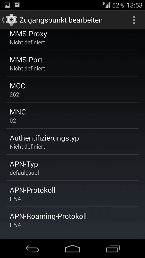

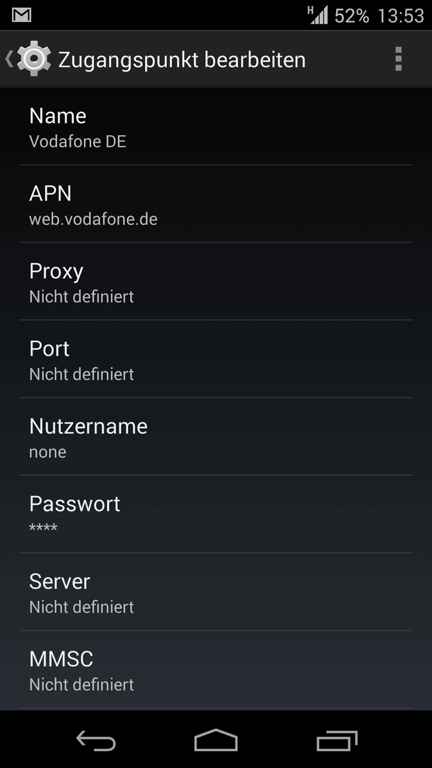

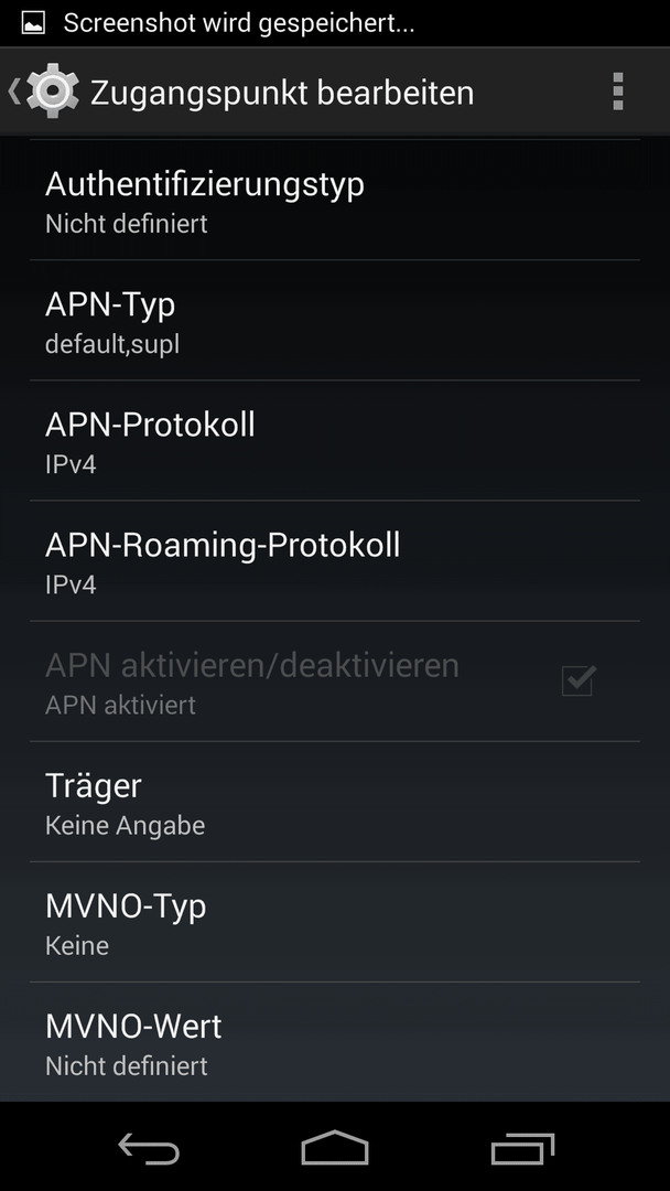

Hier mal meine APN Einstellungen
An den APN Einstellungen sollte es nicht liegen. Meine sehen genauso aus.

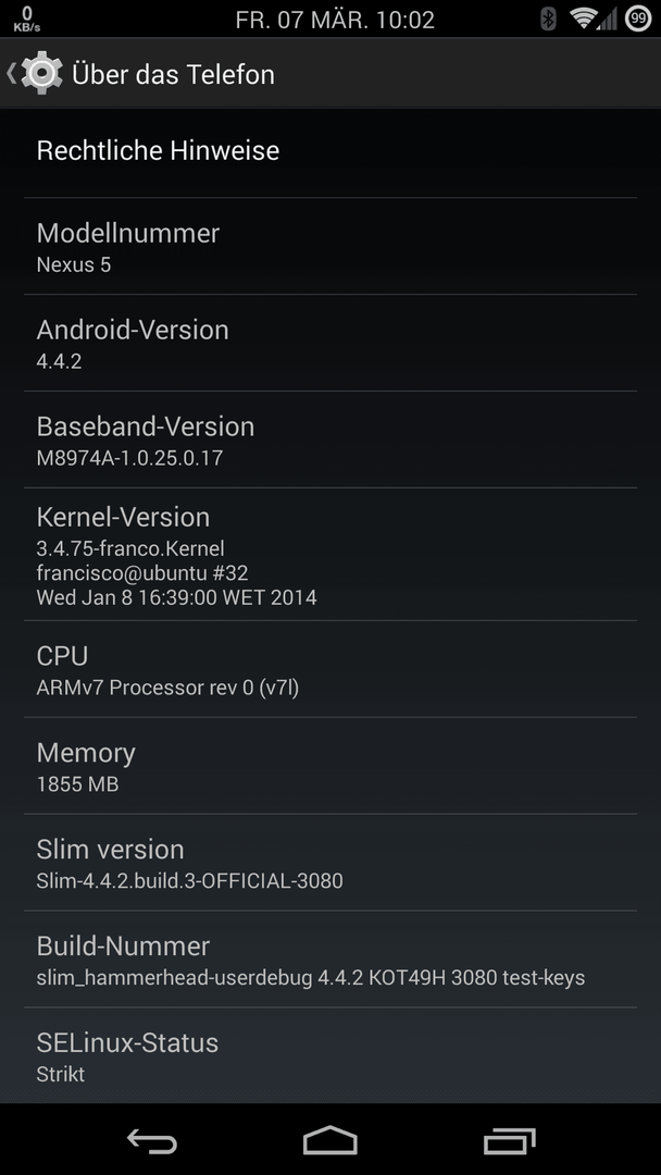

Ich habe die Slim-hammerhead-4.4.2.build.3-OFFICIAL-3080 mit dem Franco r32 Kernel drauf und auch keine Probleme.
Liegt es vielleicht am Baseband? Ich habe noch die -17 drauf.
