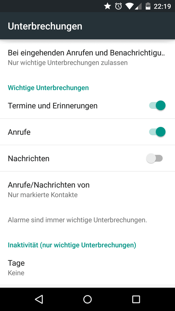

@ yetixx: Danke, finde die Picasa-Integration in der alten Galerie aber besser...
gruß, maxx
TheZero schrieb:
Das bringt mich noch nicht so richtig weiter.
Welche Kontakte werden denn durch gelassen?
Noch so viele Fragen dazu ...
Du kannst einstellen, ob "Alle", "Nu markierte Kontake" oder "Nur Kontake".
Die Markierung ist denke ich mal der Favoriten-Stern im Adressbuch oder weiß das jemand genauer?
gruß, maxx
