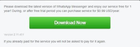

Hm... ich kann auf der WA Homepage nur die 2.11.444 finden.
Hast Du zufällig einen Link für uns?
Den direkten DL-link kann ich nicht kopieren,
https://www.whatsapp.com/android/
Jetzt ist dort 2.11.451 verfügbar
Im Browser auf Herunterladen -> Download für Android auf unserer Seite. Bei dieser Version bekomme ich den "Plopp" wenn ich Nachrichten verschicke
Reaktionen: TheZero

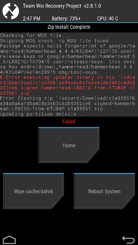

Wollte eben das OTA einspielen ist aber abgebrochen mit Fehlermeldung. Hatte vorher extra Xposed de installiert. Stock Kernel sowie Stock Recovery auch drauf gespielt trotzdem fail :(
Versuche es jetzt per ADB sideload
Geht bei mir trotz Update immer noch nicht.
Mal neu gestartet?
Ja habe ich auch schon.
Bei einer eingehenden Nachricht habe ich einen Ton.
Reaktionen: weidiudorf

Bei der ADB Version komme ich nicht in den Bereich der Stock Recovery. Hab das rote Dreieck mit dem geöffneten Android Kerl aber wenn ich dann Lauter und Power drücke startet es neu. Beim Android Kerl steht allerdings auch "kein Befehl" drunter.
Hab dann nochmal TWRP installiert und dann kommt das hier. Kann einer helfen ?
Hab das Stock Recovery noch diverse mal geflasht und siehe da der Hinweis "Kein Befehl" ist weg. Komme jetzt ins Recovery und kann apply from adb auswählen.
Allerdings habe ich keine Ahnung wie ich die Datei jetzt aufs Handy bekomme, egal was ich eingebe der sagt mir immer cannot read ....
Hab es direkt auf C: gespeichert, in meinem üblichen Flash Ordner aber der kann es nicht ausführen, jemand eine Idee ?
Ich habe auch das selbe Problem...
Bleibt bestimmt nur noch ein factory reset durchführen zu müssen.
