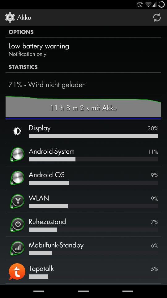

Seit gestern Abend CarbonRom, SlimGapps Minimal und hells-Core b2
Erster Zyklus, normale Nutzung unter Wifi (chatten, surfen, Videos auf Youtube schauen)
Bin bis jetzt mehr als zufrieden, vorallem auch, dass hells-Core endlich mal bei mir für gute Akkulaufzeiten sorgt. War sonst nie der Fall!
Und die Performance erst...
War definitiv eine gute Entscheidung von Franco zu wechseln!

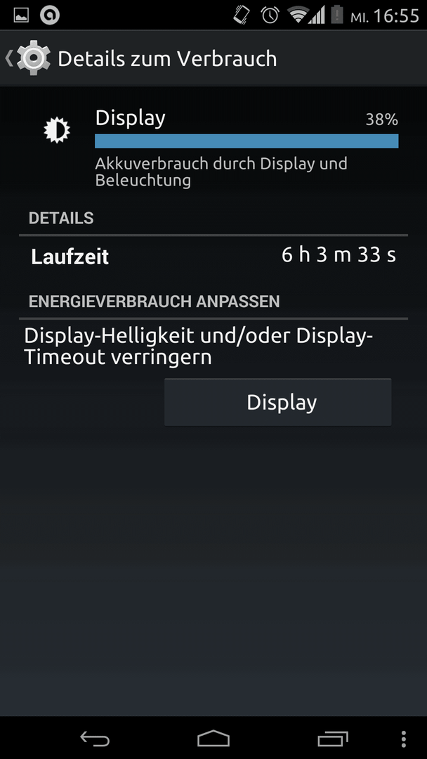

uploadfromtaptalk1394009260821.jpguploadfromtaptalk1394009273097.jpguploadfromtaptalk1394009283291.jpg

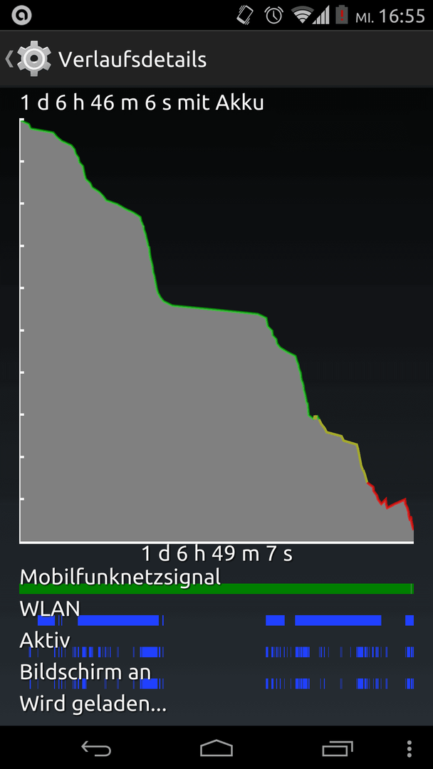

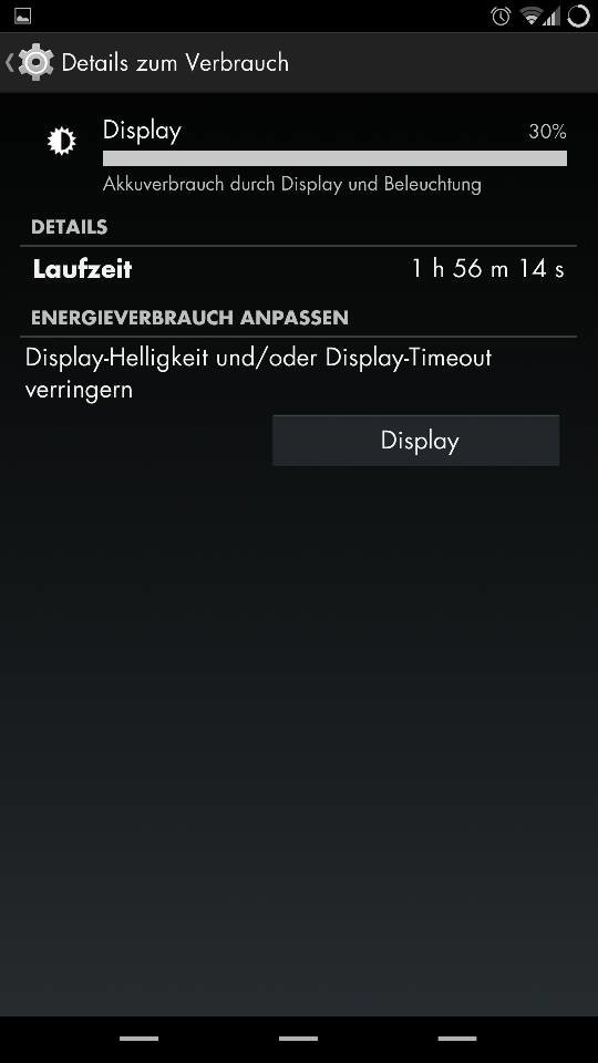

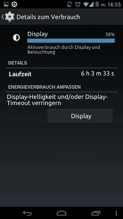

Hellscore b3-t1.
@Wanya
2% im einer halben Stunde, dazu im sicheren Mod, definiere ich eindeutig als zu viel.
Ich denke, es ist nicht ganz leicht hier einen genauen Wert anzugeben, mehr als ein Prozent per Stunde (das kann man eigentlich nochmal halbieren, sprich in etwa kann man nen halben bis dreiviertel Prozent per Stunde rechnen) sollte es eigentlich nicht sein; wie gesagt, das ist sehr subjektiv, da es natürlich stark am Nutzungsverhalten liegt.
Doch du schreibst ja du hättest gar nix gemacht damit...
Sieht für mich erstmal danach aus als liege es am OS selbst, einer Systemanwendung oder am Kernel.
Bist du noch dran, wie sieht's denn zwischenzeitlich aus?
