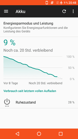

Ich habe ein Nexus 5 (neu; 3x geladen), welches aktuelles LineageOS 14.1 installiert hat; Flugmodus; keine SIM, kein WLAN; Xposed,...).
Trotzdem reicht der Akku maximal 8 - 9 Tage (Vgl. Honor 5x fast 30 Tage; altes Defy+ 25 Tage).
Irgendwo geht beim Nexus 5 Akku verloren, wenn das Handy nur rumliegt. Von 100% bis 9% hat lediglich der Ruhezustand 28% gebraucht. Aber wo sind die restlichen 72% hin?
0,5%/h ist zwar ein guter Werte, aber mein Honor 5x schafft 0,1%/h (mit aktiver SIM).
In BetterBatteryState sieht es so aus:

Level lost [%]: Bat.: -91%(100% to 9%) [0,5%/h]
Voltage lost [mV]: (4230-3656) [2,9%/h]
Other Usage
Deep Sleep (): 8 d 7 h 48 m 39 s 100,0%
Awake (Screen Off) (): 1 m 16 s 0,0%
Screen On (): 1 m 37 s 0,0%
Doze Interactive Time (): 1 m 36 s 0,0%
Doze Powersave Time (): 13 h 37 m 21 s 6,8%
Screen dark (): 1 m 37 s 0,0%

Ergänzend zu meinem letzten Post habe ich folgendes festgestellt:
1. Ich habe das Nexus 5 (LineageOS 14.1) mit 100% Akku ausgeschalten. Nach ca. 4 Wochen, als ich es Weihnachten verschenkte, war es leer.
2. Ich habe nochmal neu aufgeladen und wieder ausgeschalten, nach ca. 1 Wochen waren noch 75% Akku.
3. Ich habe das Nexus 5 voll geladen, geöffnet und den Akku abgeklemmt.
Ergebnis: Nach 1 Woche war der Akku noch bei 99%.
Folgerung: Der Akku ist nicht defekt.
Frage: Wo und warum zieht das Nexus 5 im ausgeschalteten Zustand so viel Strom?
ZB die Uhr läuft im ausgeschaltetem Zustand weiter,
ansonsten müsste man sie nach jedem einschalten,
wieder stellen.
Vermutlich sind da noch ein paar Prozesse,
die etwas Strom brauchen.
So...
Wie bereits an anderer Stelle erwähnt, habe ich noch ein zweites gebrauchtes Nexus 5 ersteigert. Diese hält mit gleicher LineageOS-Version ca. 25Tage im Standby ohne SIM-Karte.
Für das erste neue Nexus 5 habe ich einen Original-Akku bei https://shop.euras.com/ geordert und den Alten ersetzt.
Und... nix: Das erste neue Nexus 5 hält lediglich 6 Tage im Standby ohne SIM.
Somit kann ich den Akku als Ursache ausschließen.
Irgend jemand eine Idee, was der Unterschied zwischen den beiden Handy sein könnte? Muss ja an der Hardware liegen...
