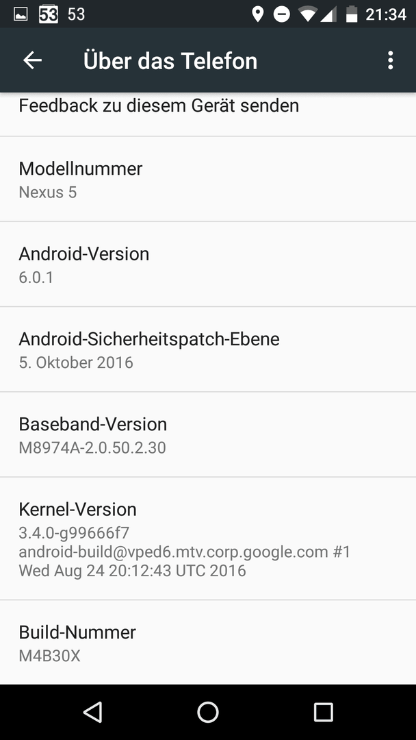

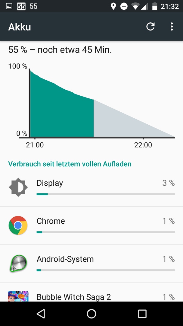

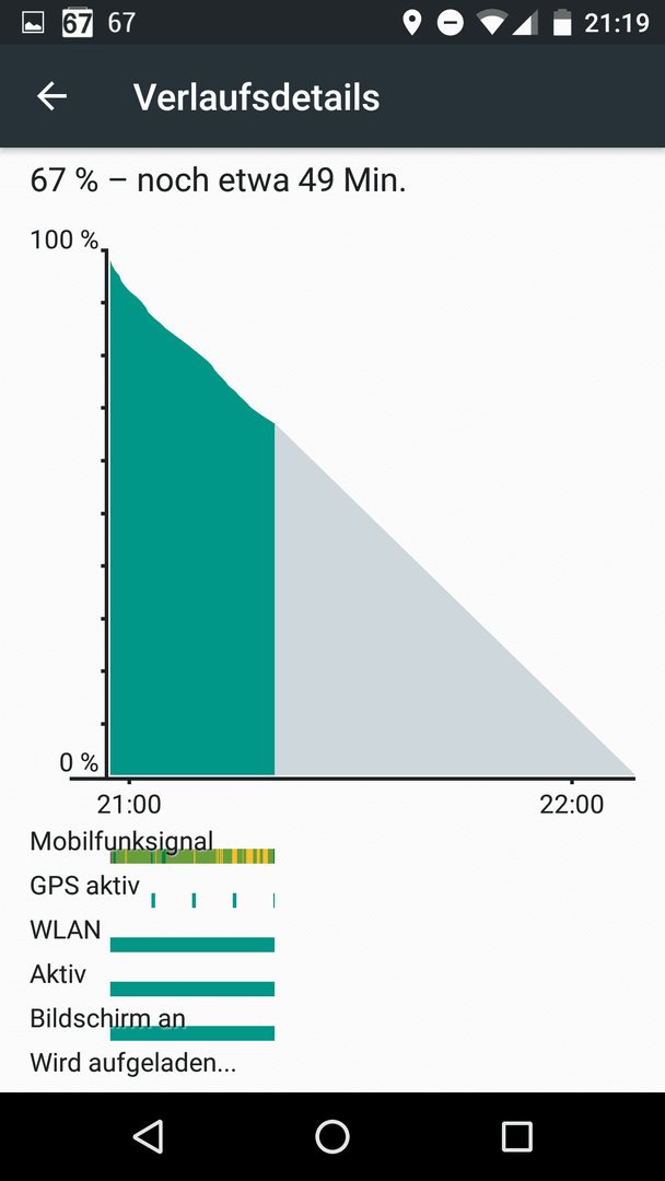

Servus zusammen!
Vor ein paar Tagen hat das Nexus 5 meiner Freundin ein Update auf 6.0.1. bekommen.
Seitdem scheint die Akkuleistung schwächer geworden zu sein.
Ist da schon irgendwas beobachtet worden?
Es folgen gleich noch ein paar Screenshots, muss nur meinen PC neu starten, der spinnt grad...
Abend @mb_86,
ich habe dein Thema in dieses Akku-Sammelthema verschoben. Allgemeine Android 6 Akku-Probleme gibt es beim Nexus 5 eigentlich keine. Sobald du einige Screenshots hochgeladen hast, werden wir das Problem wahrscheinlich schnell finden können :)
Servus,
hier mal ein paar Screens:

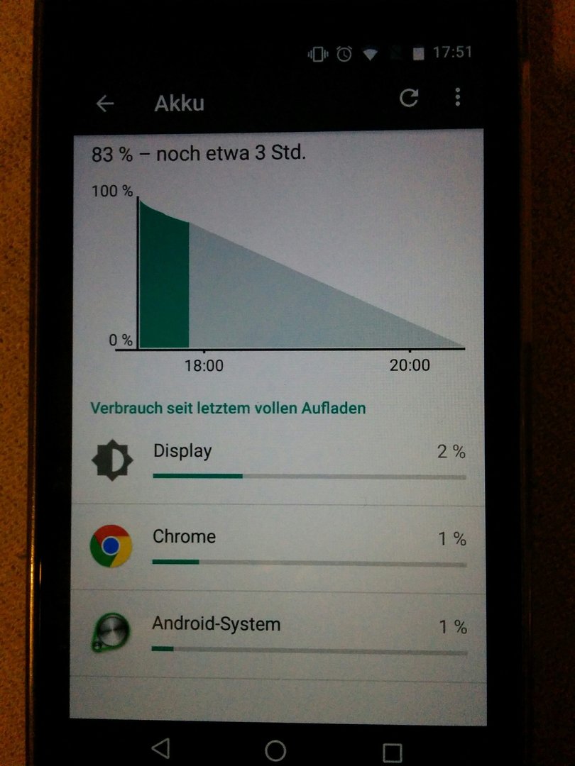

Mein N5 schafft vielleicht 1.45 DOT, aber nur wenn man diese innerhalb von 6h schafft. Nochmal akku tauschen?
