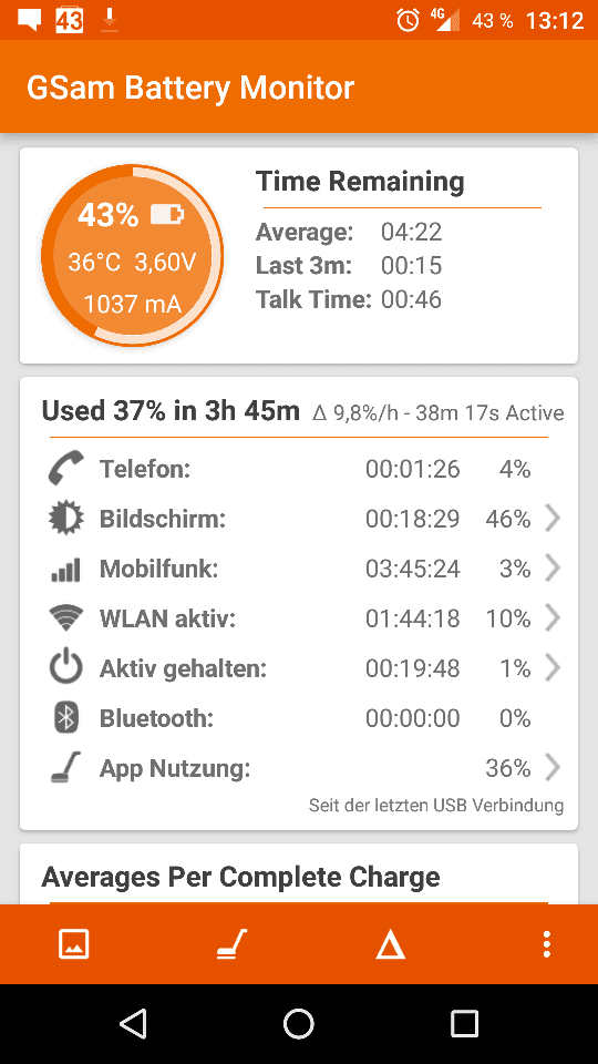

Hallo Moritz,
hier meine Screenshots (Anhang).
Zur Display Nutzung, verstehe ich richtig dass das display einen Großteil der Energie verbraucht während es ausgeschaltet ist?

Hast du den Akku mal tiefentladen gehabt? weil von den Spannungen her ist das Handy tatsächlich voll geladen, bei 3,5x Volt ist der Akku dann leer. Trat das Problem plötzlich auf oder ist es dir erst nach längerer Benutzung aufgefallen? Ich würde tatsächlich nochmal versuchen das Handy zurückzusetzen oder mal im abgesicherten Modus starten.
