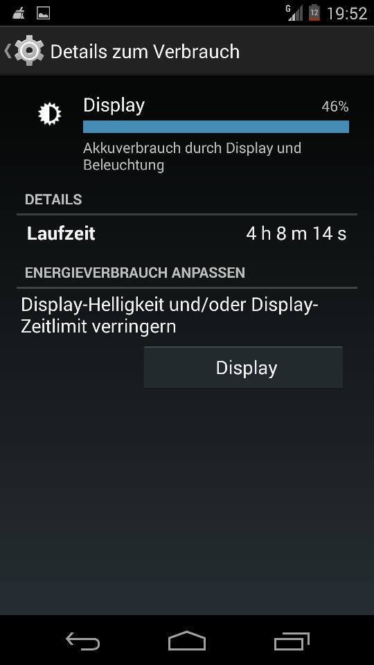

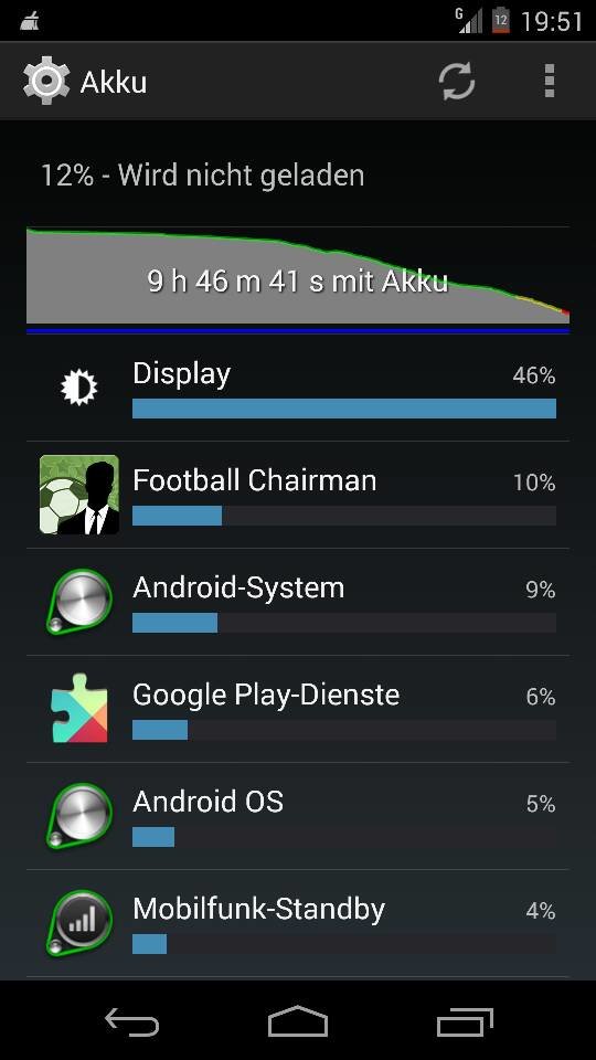

Also ich bin mit dem Akkuverbauch im großen und ganzen zufrieden. Bei starker Benutzung habe ich trotzdem eine Display On Zeit von über 4h
Habe 4.4.3 drauf
Gesendet von meinem Nexus 5 mit der Android-Hilfe.de App
