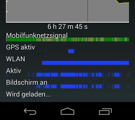

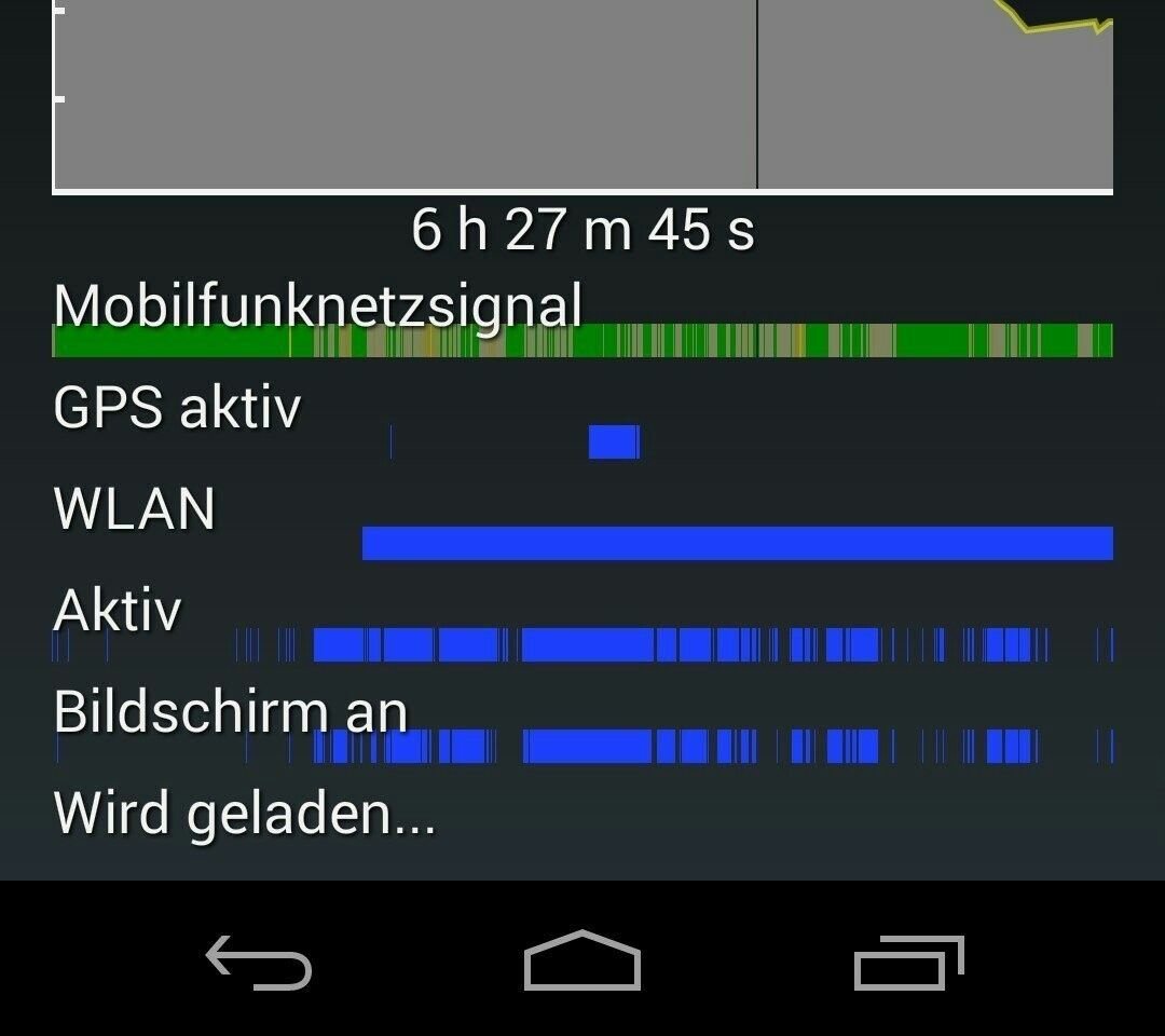

Mein Akku lädt sich von alleine auf

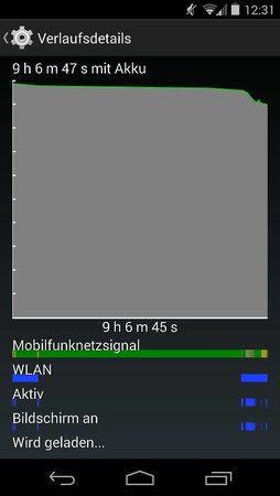

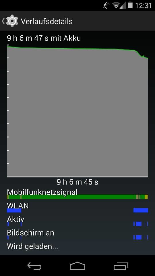

Ich glaube meine Anzeige buggt rum

Das ist ganz normal. Die Chips in den Handys machen nichts anderes als die Klemmenspannung zu messen und anhand dieser Spannung zu raten wie voll der Akku jetzt noch sein müsste.
Belastet man den Akku allerdings stark(z. B. GPU und CPU legen los) , so fällt die Klemmenspannung stärker ab als es dem Ladestand entsprechen würde, wodurch der Chip auf die dementsprechende Entladung folgert. Sinkt dann der Energiebedarf, erholt sich die Klemmenspannung und der Chip interpretiert es als gestiegene Kapazität. Der Fehler ist aber natürlich schon vorher passiert und es wurde ein zu niedriger Ladestand angezeigt.
