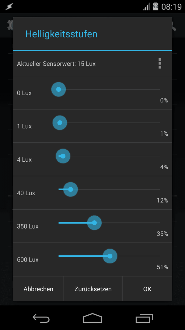

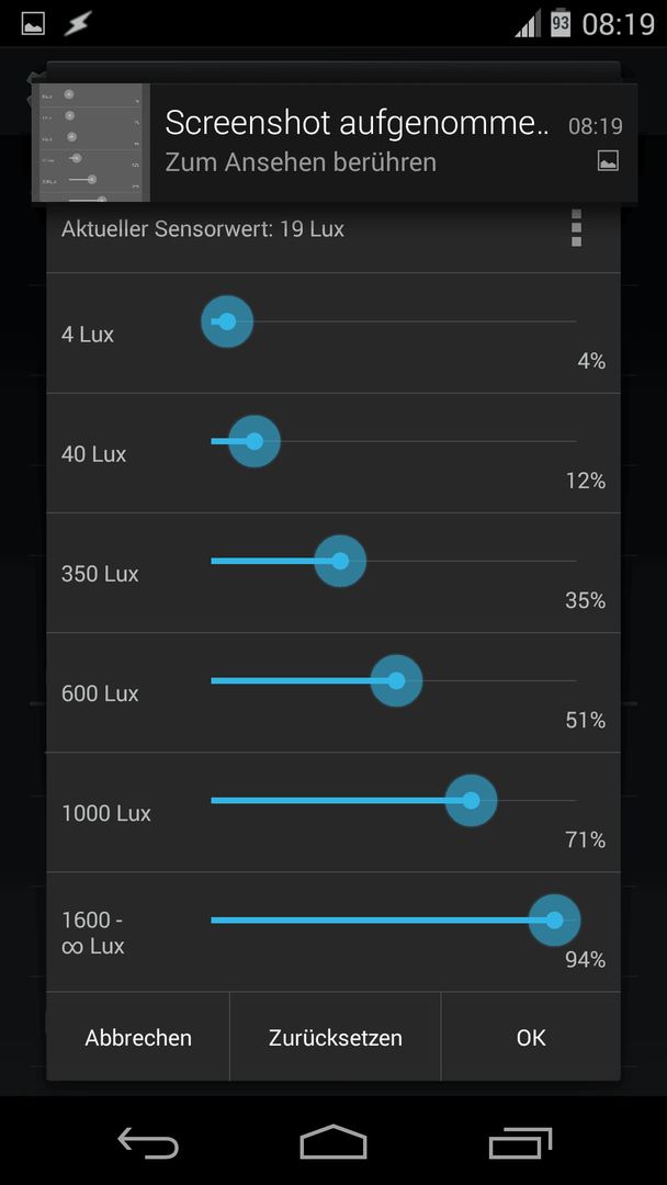

- Zwei Screenshots von den Luxwerten-Einstellung im CM11 M8 + Autohelligkeit

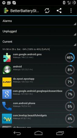

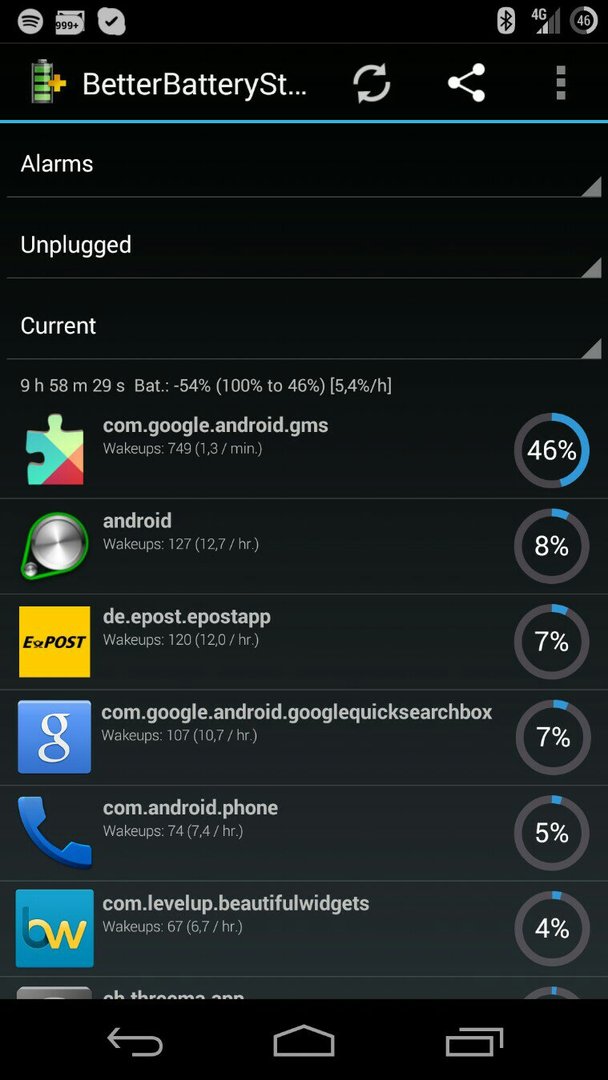

Seit der m9 nach wipe... schlechte Akkulaufzeit... über 1 mal pro Minute Zugriff durch Google!??
Scheinbar der push service durch ne app
Woran siehst du das?
